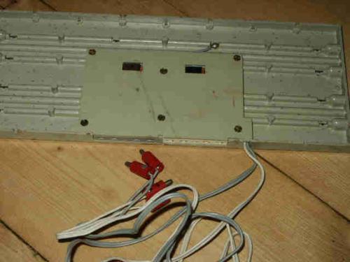

(05-02-2017, 00:56)hubert schrieb: .....Das Schaltgerät 4019 solltest du in die Vitrine stellen und dir, wie oben beschrieben, eine Schaltung aus ein paar Dioden zusammenbauen. Auch die Selenplatten in den Fahrzeugen solltest du ersetzen.....
na, hoffentlich bin ich da nicht zu blauäugig:
genau das soll bei mir verbaut werden.
Schön alt und "Anna log" - so wie es in den 60´érn gehörte...
Wenn man das alles wieder schön blank macht und da ein bisschen Würth Spray reindüst, sollte das doch wieder funzen...?
Ich hoffe "Ich habe die Macht" das wieder zum Laufen zu kriegen....
