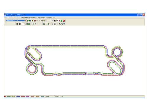

Der Aufbau des Kellers war im Ursprung ganz anders geplant:
- Maxtrax auf eigenem Tisch
- Die Faller sollte auf dem jetzigen Tisch 6-spurig werden. Das Layout stand auch schon fest.
.jpg   Kopie von P1070857.JPG (Größe: 39,64 KB / Downloads: 254)
.jpg   Faller 6 Spur.JPG (Größe: 29,23 KB / Downloads: 108)
Eine 6-spurige Faller wäre schon geil gewesen... Big Grin
Es musste jedoch auf Grund auf weiterer anderweitiger Raumnutzung (Frauchen) ein Kompromiss her.
Das durch entstand die Idee beide Bahnen irgendwie auf dem Tisch unterzubringen.
PeTi   Cool
