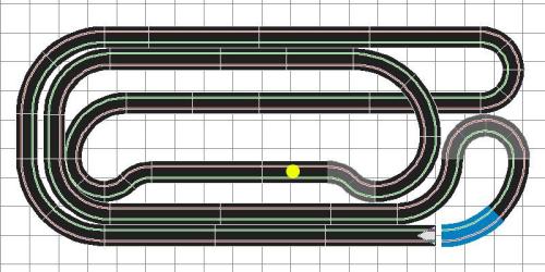

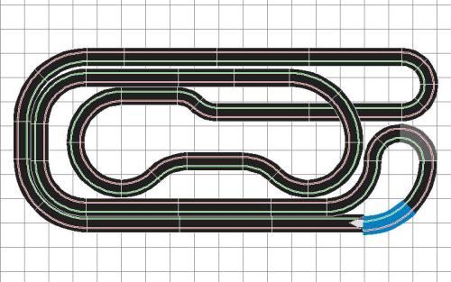

habe gerade mal eine erste geplante Strecke aufgebaut.
Mir gefällt sie eigentlich recht gut. Gestartet wird unten nach links.
Am Anfang ist durch die großen Kurvenradien ein recht schneller Bahnabschnitt. Dann wird es etwas langsamer und die Kurve rechts unten ist dann schon deutlich schwieriger.
Derzeit ist das ganze noch eine Teppeichbahn, soll jedoch irgendwann mal auf eine Platte. Das ganze wird von 2 Tyco Standard Trafos über 2 Anschlußschienen gespeist. 2-spurig muß sein, da mir sonst der Platz nicht reicht.
Zukünftige Plattengröße 2,40 x 1,20. Somit kann ich die Geraden dann auch noch verlängern.
Über Anregunge, Tipps und Kritik freue ich mich sehr. Vielleicht ist die Streckenführung auch total daneben. Ihr dürft auch gerne eigene Entwürfe vorschlagen. Ist meine erste Bahn und ich bin für alles offen.
Gruß und Dank
Frank
Bahngröße (laut Slotman): 1,89 x 1,12 m
Stückliste:
Tyco Neu Lange Gerade 15" 6703 8
Tyco Neu mittlere Gerade 9" 6701 4
Tyco Neu kurze Gerade 6" 6701 3
Tyco Neu Innenkurve 6" 45° 5
Tyco Neu Standardkurve 9" 45° 6706 5
Tyco Neu Standardkurve 9" 90° 6705 2
Tyco Neu Aussenkurve 12" 45° 6708 6
Tyco Neu Außenkurve 15" 45° 4

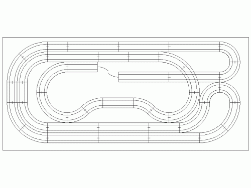

Mein erster Entwurf - Darda - 24-12-2009
Irgendwie kann ich kein Bild in einen bestehenden Post einfügen! Kommt immer Fehler auf Seite.
Deshalb hier der Streckenentwurf:
[attachment=8100:klein 1_1.jpg]
Jetzt funktioniert es mit dem Einfügen, war wahrscheinlich ein Bedienungsfehler.

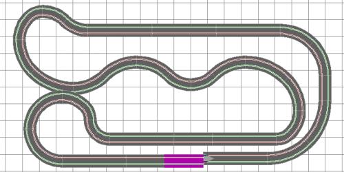

Habe mal die Strecke geringfügig geändert, gefält mir so besser:
[attachment=8099:klein 1_2.jpg]
Streckengröße laut Slotman: 1,89*0,96 m
Stückliste:
7x Tyco Lange Gerade 15"
3x Tyco mittlere Gerade 9"
1x Tyco kurze Gerade 6"
5x Tyco Innenkurve 6" 45°
7x Tyco Standardkurve 9" 45°
2x Tyco Standardkurve 9" 90°
8x Tyco Aussenkurve 12" 45°
4x Tyco Außenkurve 15" 45°
Habe inzwischen beschlossen die Platte nur 2x1 m zu machen.
Gruß Frank
Mein erster Entwurf - CrazySloter - 25-12-2009
^Hallöchen,
D U baust solche Kurvenkombinationen !! Respekt !! [Bild: hi.gif] [Bild: friends.gif]
Nicht vergessenBig Grinie gefählichsten Kurven kommen lang laaaaaaaaaaaaaaaaaaangen Geraden [Bild: crazy.gif]
Im ErnstBig Grinein zweiter Entwurf sieht bis auf die Welle in der Mitte gut aus.
Ist aber nur mein Geschmack.
Viele Grüsse Stefan
Mein erster Entwurf - Darda - 25-12-2009
[quote name='CrazySloter']
D U baust solche Kurvenkombinationen !! Respekt !! [Bild: hi.gif] [Bild: friends.gif] [/quote]
Das nehme ich jetzt einfach mal als Lob [Bild: blush.gif]
[quote name='CrazySloter']Nicht vergessenBig Grinie gefählichsten Kurven kommen lang laaaaaaaaaaaaaaaaaaangen Geraden [Bild: crazy.gif]
Im Ernst, der zweite Entwurf ist bis auf die Welle genau der gespiegelte erste Entwurf. Aber ja niemandem verrraten! [Bild: secret.gif]
Ich würde auch gerne die gefährlichen Kurven nach den laaaaaaaaaaaaaaaaaaangen Geraden bauen. Aber dafür habe ich leider keinen Platz. <img src='http://www.h0slot.de/public/style_emoticons/<#EMO_DIR#>/sad.png' class='bbc_emoticon' alt='Sad' />
Ich habe extra die Welle eingebaut weil die Strecke nach der ersten Kurve (Start nach rechts) sehr einfach zu fahren ist. Die Welle erschwert das ganze in bischen.
Aber ich bin ja für alles offen. Ihr dürft mir gerne Eue Veränderungen und/oder Entwürfe um die Ohren hauen.
Gruß und Dank
Frank

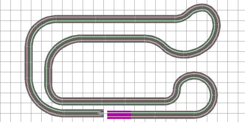

Mein erster Entwurf - habbo - 30-12-2009
Hi,
ich plane auch grade eine neue Tyco Piste in ähnlicher Größe, maximale Plattengröße 185 x 85 cm. Auf 200 x 100 cm könnte man noch etwas mehr draus machen, dann würden auch 15 Zoll kurven passen. Mein Entwurf:[attachment=8123:Türbahn 10,84 Meter fertig!.gif]
Streckenlänge ist 10,84 Meter, beide Spuren gleich lang, Streckengröße 175 x 76.
Habbo

Mein erster Entwurf - Darda - 30-12-2009
Hallo Habbo,
vielen Dank für deinen Entwurf. Sieht schonmal sehr gut aus. Allerdings sind mir etwas zu viele von den 6" Kurven drin. Aber die kann ich ja noch ändern, ich habe ja mehr Platz zur Verfügung.
Habe die Strecke mal mit Slotman nachgebaut. Das Ergebniss sieht allerdings etwas anderst aus.
[attachment=8130:bahn.jpg]
Stückliste:
12 x Gerade 15"
6 x Gerade 9"
3 x Gerade 6"
14 x Kurve 6"
5 x Kurve 9" 90°
8 x Kurve 12" 45°
Streckenlänge: 10,83
Grundfläche: 1,77x0,77
Mit welchem Programm planst du denn?
Allerdings mußte ich eine zusätzliche 9" Gerade (gelber Punkt) einbauen, damit es passt.
Eigentlich war es geplant die Schienen nicht zu befestigen um öfters mal was anderes aufbauen zu können. Das wird mit der Überfahrt wahrscheinlich schwierig.
Gruß und Dank
Frank

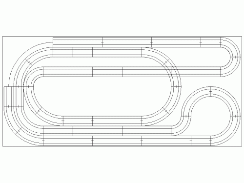

Mein erster Entwurf - habbo - 31-12-2009
ich plane mit Raily. Ist für die Modellbahn gedacht, kann aber auch einige Rennbahnen (wobei bei Tyco die 15Zoll Kurven fehlen. 6 Zoll nur in 90 Grad.
Der Unterschied deines Planes zu meinem und warum es bei Dir nicht richtig passt sind die 4 Kurvenstücke rechts und links vom gelben Punkt. Du hast da 6 Zoll 45 Grad genommen, passend sind 9 Zoll 45 Grad. Dadurch geht der ganze PLan nicht richtig auf. Ein paar Millimeter Differenz sind bei mir auch drin, ist aber unproblematisch. Wenn man den Abschnitt grade durchzieht passt es genau. Den Schlenker habe ich eingeplant, weil in dem Bereich meine Lichtbrücke für die Zeitmessung hinkommen soll. Der grundlegende Plan ist auch nicht von mir, den hat Matze beigesteuert und ich habe nur ein paar Veränderungen nach persönlichem Geschmack gemacht.
Wenn die 185 mal 85 cm bis zum letzten ausgenutzt werden geht z. B. das hier, ein Bild aus einer früheren Planungsphase:
War nur ein Vorentwurf, man kann in einer Graden noch einen Schlenker einbauen, die Eierkurve links ist Geschmacksache, kann man durch eine gleichförmige 180 Grad Kehre ersetzen. Sehr schön finde ich die 180 Grad 12 Zoll. Rechts unten müssen die Radien nicht unbedingt so bleiben und und und...
Das merkwürdige Fehlstück links oben soll übrigens eine 15 Zoll Kurve sein, kann Raily nicht zeichnen.
Habbo

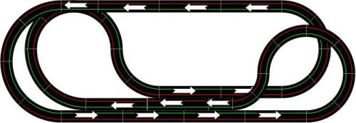

Hallo Frank,
wenn Du mal Zeit und Lust hast, hätte ich eine Bitte: Versuch doch mal, diesen Plan zu zeichnen. Plattengröße 185 mal 85. Die komischen Gebilde in dem Plan sind 6 Zoll 45 Grad Kurven die Raily nicht zeichnen kann. Geht der Plan auf? Hätte den Vorteil, daß die komische Eierkurve im linken Bereich entschärft wird. Die neue S-Kurve könnte man ja nach rechts verschieben, gleich im Anschluß an die enge 180 Grad Kurve, da würde es nicht weiter stören. Ich habe zur Zeit keine Möglichkeit, den Plan auf dem Boden auszulegen, meine Schienen sind noch auf einer anderen Bahn verschraubt.
Habbo
[attachment=8146:Türbahn Test.gif]

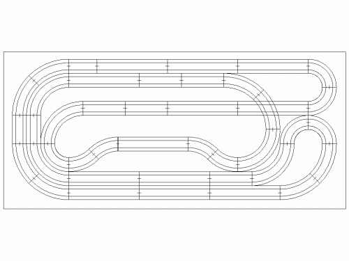

Mein erster Entwurf - Darda - 31-12-2009
Hallo Habby,
ist überhaupt kein Problem, habe deinen dritten Entwurf schnell im Slotman gemacht. Vielleicht kannst du dir den ja mal runter laden, ist sehr einfach zu handhaben.
[attachment=8147:Türbahn3.jpg]
Stückliste:
11 x Gerade 15"
5 x Gerade 9"
3 x Gerade 6"
10 x Kurve 6" 45°
4 x Kurve 9" 45° 6706
6 x Kurve 9" 90° 6705
8 x Kurve 12" 45° 6708
Spurlänge: 10,76
Fläche: 1,75 x 0,77
Längendifferenz 10mm
Ich finde allerdings deinen 2. Entwurf besser. Gerade die Eierkurve gefällt mir. Den werde ich die nächsten Tage mal nachbauen. Vielleicht wird das ja meine Bahn!
Gruß und Dank
Frank

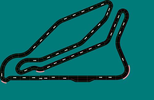

Mein erster Entwurf - Owheeler - 06-01-2010
Ich bitte erst einmal um Nachsicht, da ich blutiger Anfänger bin. Ich plane mit Ultimate Racer
Vorlage ist der Kurs des französischen Grand Prix in Magny Cours
Was kann ich machen, um das ganze platzsparender zu gestalten ?
Gebraucht werden
38 Lange Geraden
13 R1 Inner Curves
12 R4 Outer Grand Curves
2 R2 Half Standard Curves
4 R3 Outer Curves
1 Bridge
1 Pit Sop Entry
1 Pit Stop
1 Pit Stop Exit
[attachment=8160:circuitmagny-cours3d.jpg]
owheeler
Mein erster Entwurf - Münstermann - 07-01-2010
Hallo owheeler,
mit welchem Schienensystem planst du überhaupt? Deine Zeichnung sieht mir aufgrund der Kurvenwinkel nicht nach Tomy oder Tyco aus. Ich kenne jetzt persönlich kein H0-System, welches mehr als die Winkel 90° und 45° zu bieten hat. Oder willst du direkt Schienen schneiden oder gar in den Holzbahnbau einsteigen?
Mein erster Entwurf - Owheeler - 07-01-2010
[quote name='Holger vgH' date='06 Januar 2010 - 23:02' timestamp='1262815354' post='34193']
Hallo owheeler,
Hallo Holger,
Ich plane, eine tyco Bahn aufzubauen. Ultimate Racer hat aber nur Ninco, Scalextrix und Carrera in der Auswahl.
Deshalb habe ich erst einmal Ninco genommen und bin davon ausgegangen, dass es vergleichbare Radien in unterschiedlichen Systemen gibt.
Das war aber nur eine Vermutung.
Im Moment schwebt mir eine kompakte, demontierbare Holzbahn oder ähnliches Material vor.
Ich bin eben noch völlig offen, was die Gestaltung angeht.
Fest steht, dass ich 2 tyco Sets (2-spurig) und zusätzliche Schienen , sowie 4 Fahrzeuge (s. Signatur) heute erwarte.
Vielleicht wäre angesichts des Wetters auch ein Kurs ähnlich einem "Eisspeedway" erst einmal eine Idee <img src='http://www.h0slot.de/public/style_emoticons/<#EMO_DIR#>/biggrin.png' class='bbc_emoticon' alt='Big Grin' />
owheeler

Mein erster Entwurf - schulzmsf - 07-01-2010
hallo owheeler,
wir müssen mal ein paar von dir verwendete begriffe abklären:
eine holzbahn ist eine rennbahn bei der keine schienen verwendet werden sondern die slots -mittels oberfräse - direkt ins holz geschnitten werden.
eine solche holzbahn ist was feines,aber entweder relativ teuer oder nicht ganz einfach im selbstbau.
ich vermute,da du ja bereits bei tyco eingekauft hast das die unterkonstruktion -unter deinen tycoschienen - aus holz oder ähnlichem sein soll.
zweite frage,was meinst du mit demontierbar,willst du die schienen lose auf der platte verlegen um leicht die streckenführung umgestalten zu können oder möchtest du die gesammte anlage abbauen und verstauen können?
gruß
matze
Mein erster Entwurf - Claus - 07-01-2010
[quote name='Owheeler' date='07 Januar 2010 - 10:13' timestamp='1262859219' post='34202']
...Ultimate Racer hat aber nur Ninco, Scalextrix und Carrera in der Auswahl....
Hallo owheeler,
ääh, ich habe mir gestern Abend interessehalber auch mal die aktuelle Version des UltimateRacer-Proggis runtergeladen, isnatlliert und mal schnell reingeguckt (scheint echt ein nettes Programm zu sein!).
Und siehe da: Da ist auch TYCO als Bibliothek enthalten!!!
Wie Holger bereits erwähnte, gibt´s bei den gängigen Schienensystemen nur 45° und 90° Kurven (außer bei dem für 2-spurige Bahnen von mir bevorzugten, alten Faller-Material) - da mußt Du wohl oder übel Abstriche bei der Originaltreue Deines Layouts machen...!
Was Torsten geschrieben hat, ist Geschmacksache - ich finde, daß 6"-Kurven durchaus ihren Reiz und ihre Daseinsberechtigung haben. Die lassen sich mit allen Autos gut befahren (O.K., bei Tyco HP7 Chassis muß man die Schleifer justieren), sorgen für Abwechslung und Spannung und ermöglichen nicht zuletzt zumindest ansatzweise eine realistische Streckenführung mit "auf- und zumachenden" Kurven etc.!!!
Nix öderes (IMHO) als eine Rennstrecke, die zwar schnell zu befahren ist, aber nur 9" und 12"-Kurven beinhaltet! Die 6"-Kurven bekommt man ab und zu gebraucht, die Nachfertigungen (6" bzw. 15") sind qualitativ top und ihr Geld wert. Ob Du sie bei einem deutschen Händler kaufst oder in den USA ist letztlich Geschmacksache...
Viel Spaß beim Planen und Bauen (und natürlich FAHREN) wünscht Dir
Claus
(nur echt mit dem großen Zeh ;-))
[quote name='schulzmsf' date='07 Januar 2010 - 14:25' timestamp='1262870750' post='34209']
hallo owheeler,
gruß
matze
Hallo Matthias,
Stimmt: Die Unterkonstruktion sollte aus Holz sein.
Die Bahn sollte einfach abzubauen und verstaubar sein.
@ Claus
Zitat:ääh, ich habe mir gestern Abend interessehalber auch mal die aktuelle Version des UltimateRacer-Proggis runtergeladen, isnatlliert und mal schnell reingeguckt (scheint echt ein nettes Programm zu sein!).
Vielen Dank für Deine und Eure Hilfe hier im Forum insgesamt.
Nach der Bibliothek muss ich heute abend einmal suchen. Es sei denn Du kannst mir freundlicherweise noch einmal schreiben, wo sie zu finden ist.
Deinen Hinweis zu den unterschiedlichen Kurvenradien finde ich auch sehr hilfreich und versuche ihn abhängig von dem Schienenmaterial, das ich bekomme zu beherzigen.
Ich werde mich ggfs. heute abend noch einmal melden.
owheeler

Ich habe jetzt auch einen zweiten kompakteren Entwurf mit der tyco Bibliothek erstellt angehängt.
Ergibt:
1 6''straight terminal
1 6'' straight
16 12'' outer curves
6 15'' outer curves
2 9'' banked curves
11 15'' straights
Circuit width 2,21m
Circuit depth 0,76m
Lane red 9,96m
Lane green 9,72m
gruss
owheeler
