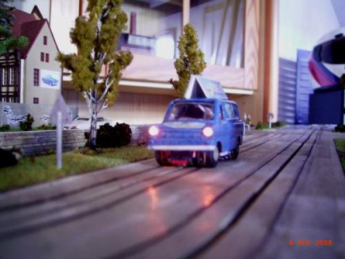

Hallo Leute,
letztes Wochenende war es soweit. Die ersten digital gesteuerten Autos führen über unsere Modulanlage.
Es war richtig schön ein Auto bei seiner Fahrt zu beobachten. [Bild: yahoo.gif] Man konnte die Geschwindigkeir schön langsam einstellen und brauchte nicht zu befürchten, dass das Auto zu schnell wird ,so dass es in der nächsten Kurve von der Fahrbahn abkommt.
Bevor das erste Auto auf seine Reise geschickt werden konnte, musste die Anlage erst einmal aufgebaut werden. [Bild: nea.gif]
Dazu haben wir uns am Samstag um 15:00 Uhr im Siedlerkrug getroffen. Es gab bei'm Aufbau zwar noch ein paar Probleme, die aber in den Griff zu bekommen waren.
Am Sonntag war dann erst einmal Löten angesagt. Die Autos mussten mit Dekodern ausgerüstet werden.
Es gab da viel zu tun. Alle waren beschäftigt. [Bild: friends.gif] Aber am ende war diese Arbeit getan.
Zwischendurch musste die provisorische Versorgungsleitung von der Digitalzentrale zu den Modulen gelegt werden.
Zwischen dem einen oder anderen Digitalumbau war das aber am Ende auch erledigt.
Dann kam der spannende Moment. [Bild: tease.gif]
Bange Fragen gingen mir durch den Kopf. [Bild: search.gif]
Sind alle analogen Fahrtrafos auch wirklich abgeklemmt, oder wird die Intelibox auf Grund eines Verdrahtungsfehlers das Zeitliche segnen [Bild: blush.gif]
Was soll's. Augen zu und durch.
Siehe da, die Intellibox konnte auf anhieb richtig arbeiten. [Bild: yahoo.gif] [Bild: yahoo.gif] [Bild: yahoo.gif] [Bild: yahoo.gif]
Jeder wollte sein Auto als erstes auf die Reise schicken.
Mein Fazit:
Das war mal wieder ein richtig schönes Wochenende.
Jetzt lasse ich mal meine Gedanken spielen.
Also mit einer Intellibox kann man zwei Autos direkt steuern, und die Andern fahren mit der zuletzt eingestellten Geschwindigkeit weiter.
Das sind eigentlich zu wenig Autos im direkten Zugriff.
Ich habe da noch eine IB-Control. damit kann man zwei weitere Autos direkt steuern.
Folglich kann man damit schon vier Leute mit der Steuerung der Autos beschäftigen.
Es gibt da noch so viele Möglichkeiten.
Für das nächte Treffen ist Fahrbetrieb angesagt. Dieser soll aber zunächst dazu dienen, die Fahrbahnen zu überabreiten, damit die Autos an den Übergängen nicht immer hängen bleiben. Na ja und was sich sonst noch so ergibt.
Bilder folgen später.

Erst mal nur vorne mit 12V-Glühbirnen, Durchmesser 2,2mm, hintereinander geschaltet. Gelb und weiß habe ich auch erst gedacht, war aber falsch <img src='http://www.h0slot.de/public/style_emoticons/<#EMO_DIR#>/huh.png' class='bbc_emoticon' alt='Huh' /> . Es ist weiß und Pluspol (linker Schleifer) <img src='http://www.h0slot.de/public/style_emoticons/<#EMO_DIR#>/biggrin.png' class='bbc_emoticon' alt='Big Grin' /> .
[attachment=4212:TransitLicht.JPG]

[quote name='Ulli' post='21243' date='08.03.2008 - 10:28']Erst mal nur vorne mit 12V-Glühbirnen, Durchmesser 2,2mm, hintereinander geschaltet. Ulli[/quote]
Danke für die schnelle Antwort, Ulli!
Sag mal, reichen denn die 12 V Birnchen, der Digitalstrom hat doch ca 18 V, oder bin ich da auf dem Holzweg? <img src='http://www.h0slot.de/public/style_emoticons/<#EMO_DIR#>/sleep.png' class='bbc_emoticon' alt='-_-' />
Wenn wir schon dabei sind: Wie hast Du die Werbeflächen auf dem Transit gemacht?
