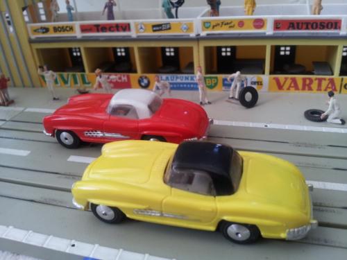

[attachment=13484:20130709_071309s.jpg]
gestern kamen diese beiden aus den USA. Ein Experiment, weil ich keine Ahnung von Lionel habe.
Bin sehr positiv überrascht:
-   super robuste Blockmotoren, nach kurzer Reinigung so schnell wie ein t-jet, nur große, ganz
    einfache Bauteile, leiser turbinenartiger Lauf
-   Räder aus Vollmetall, können poliert werden, sehr guter Lauf
-   Dächer von Innen lackiert, d.h. Lack kann nicht verkratzen
Muss das noch verdauen, denn diese exzellenten Blockmotoren gab es bereits vor Faller. Hat Faller etwa hier abgekupfert und etwas verkompliziert? Möglicherweise ist das Chassis flacher als Faller und t-jet und kommt damit für spezielle Sonder-Karosserien in Betracht.
Kennt Ihr eine Reifenquelle?

Firma Lionel - Slotraver - 09-07-2013
Hallo Christian,
Hmmm... ich kann mir vorstellen, dass die Lionel-Felgen eine ähnliche Größe haben, wie die Aurora-Thunderjet-Felgen. Soll heißen: möglicherweise passen Aurora-Reifen? Frag doch mal beim Scalerace-Fritz nach. Der kann Dir sehr wahrscheinlich weiterhelfen.
Firma Lionel - Slotter - 09-07-2013
die dünnen Aurora T-Jet Reifen passen einwandfrei, hab ich auf meinen Lionel Mercedes auch aufgezogen. Musst nur drauf achten das die Reifen nicht zu dick sind da die Lionel Felge ja eine Doppelsteg Felge ist und der Reifen dazwischen passen muss. Falls du nichts passendes findest kann ich dir auch 4 Stück schicen.
Firma Lionel - Fallerista - 10-07-2013
Lieber Andreas, lieber Michael,

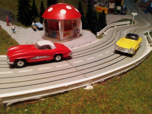

vielen Dank für DEN Tip und die schnelle Antwort. Habe das gleich ausprobiert: Schmale t-jet Reifen passen perfekt. Mit original t-jet Reifen wird es ein Drifter, wegen der Heckgewichte. Mit Silikonreifen liegen sie perfekt auf der Straße und laufen sehr ruhig.
Die Metalldoppelsteg-Felgen machen qualitativ einen sehr guten Eindruck. Ich fahre jetzt mal eine ganz langsame Ehrenrunde für Euch zwei - bevor dann ordentlich geheizt wird!   Smile
Christian
[attachment=13485:20130709_202352s.jpg]
