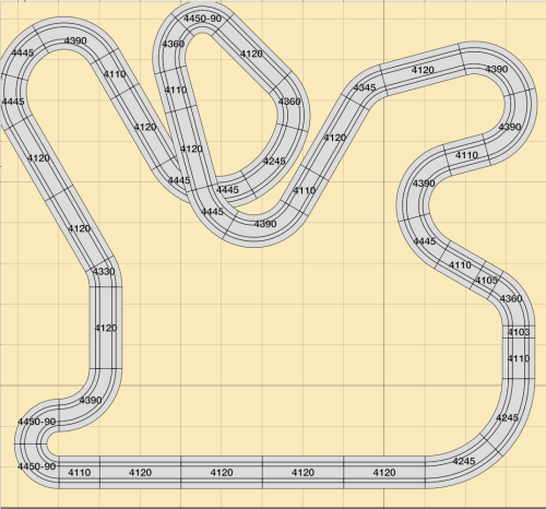

Wie ich schon in meiner Vorstellung schrieb möchte ich wieder ein bißchen im Kreis fahren.
Aus Platzgründen habe ich mir aus 70 x 130 Spannplatten (16 mm) mit Klavierband zu einer faltbaren 130 x 140 Platte gebastelt.
Diese kann ich auf dem Teppich in Arbeits-/Gäste-/ichwillandereMusikalsduhören-/dukannstmichmal-/eineristkrank-Zimmer legen
und dann die Bahn darauf aufbauen.
Mein Ziel ist nicht modellbautechnische Perfektion sondern eine einfache, aber schöne Bahn (wie in der Jugend).

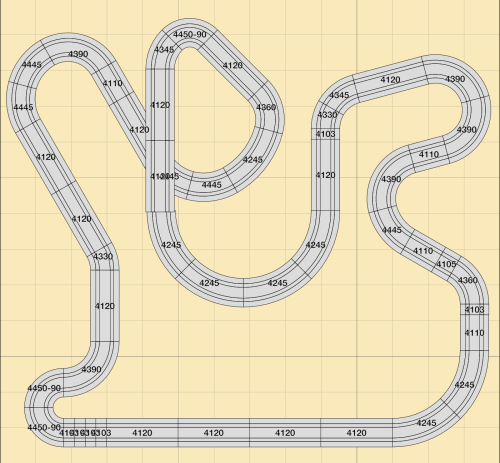

Zwei mögliche Streckenpläne habe ich auch:
LG  Ralf

Ich bin zwar eher der Rennfahrer, schätze aber den Reiz einer schönen Bergbahn. Der Vorschlag ist schon mal gut, zwei kleine Ideen:
Ich würde die Kurve unten rechts mit nem größeren Radius versehen. Dann kannst du auf der langen Geraden unten mehr Gas geben und man ballert nicht so schnell in die Botanik.
Kurven unter Brücken sind aus dem gleichen Grund suboptimal, denn die kleinen Bonsaiflitzer verhaken sich da gerne in der Tunnelkonstruktion mit Spoilern und sonstigen Anbauten.
Aber wie gesagt, bin kein Bergbahnexperte, am Ende schlägt Praxis jede Theorie. Aufbauen, testen, umbauen, weiter testen, wieder umbauen… und irgendwann die finale Bahn genießen. Faller hat da ja genug Variationsmöglichkeiten.
RE: Veränderte Bergbahn - magnetokowski - 03-03-2023
Es ist die Variation der Bergbahn, wird aber ohne Berg oder Tunnel geplant, also nur mit Brücke.

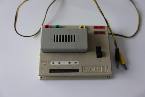

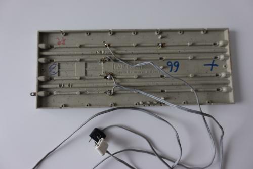

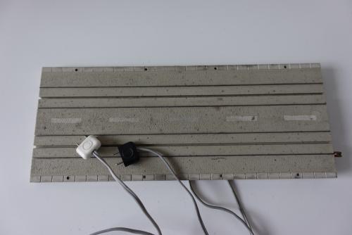

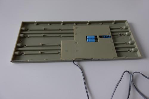

Ich habe (neben jeder Menge Kurzen und Geraden in den unterschiedlichen Längen) folgendes Equipment:
2 Anschlußschienen mit je einer roten, gelben und blauen Buchse
1 Schiene, an die ich wohl vor etlichen Dekaden 2 Kabel mit je einem Doppelstecker gelötet habe
2 Anschlußschienen mit Entstörsatz und einem in den Tiefen des Raumes (unter der grauen Abdeckplatte) verschwindenden doppelläufigen Kabel.
    [attachment=15333]         [attachment=15336]

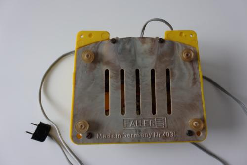

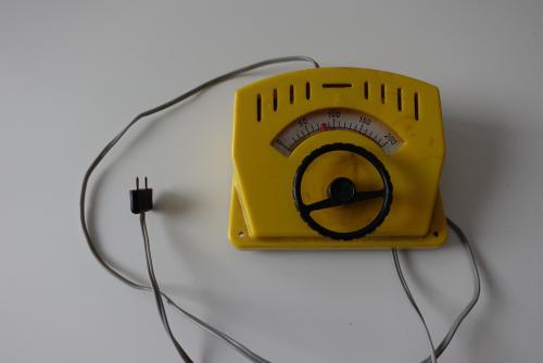

des Weiteren verfüge ich über

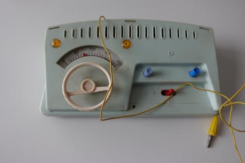

den Gleichrichter 4019 mit Kabel gelb/braun (wofür sind eigentlich die Buchsen rot/grün und gelb?)
Drehregler 4031 mit Doppelstecker
Drehregler mit integriertem Schaltpult 4030 mit pimpligem einzelnem, fest im Gehäuse installierten gelben Kabel und einem gelben Faller-Stecker.
Ich vermute, dass ich an irgend einer Stelle nachrüsten muß?
    [attachment=15340]             [attachment=15344]

RE: Veränderte Bergbahn - Klenkes - 24-03-2023
Deine Anschlussschienen mit roter, gelber und blauer Buchse ist keine Anschlussschiene. Das ist ein Deadstrip. Daran kann man einen Rundenzähler anschließen.
Das Auto verbindet die isolierten Stromleiter in der Mitte der Fahrbahn und löst damit einen Impuls zum Rundenzähler aus.

Merci, schon mal super!
Habe kapiert, dass die hinteren Buchsen am Gleichrichter für den Fahrbetrieb ohne Relevanz sind und (zweitens) die Fahrbahnen mit den 3 farbigen Buchse mit normalem Anschluß nix zu tun haben, mir dämmert dunkel, dass da mal diese blaue Brücke mit der Zeitmessung angeschlossen war, so ein Teil habe ich noch in gutem Zustand im Keller (wurden seinerzeit diverse AA-Batterien implantiert), ich hoffe nur, dass die Ziffern noch leuchten  Big Grin
LG Ralf
Hab noch vergessen, als Stromlieferant wirkt Trafo 4016, das graue Teil.
