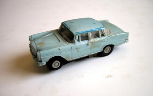

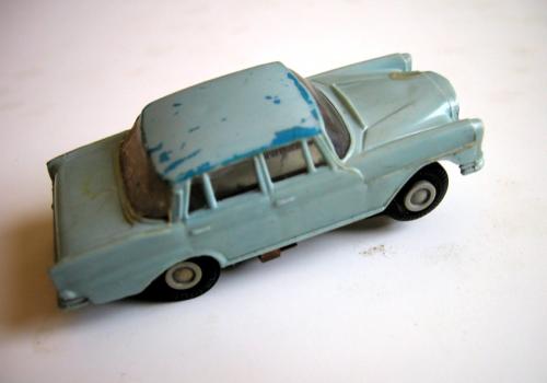

Nachdem ich schon seit längerer Zeit nach einen günstigen MB 220 auf der Suche war wurde heute das ersehnte Modell
geliefert. Nach dem auspacken kan dann die Ernüchterung meiner Vorfreude. Aufgrund der nur 3 gezeigten Fotos und keinerlei
Kommunikation mit dem Verkäufer hatte ich mich aber trotzdem für den Kauf entschieden.

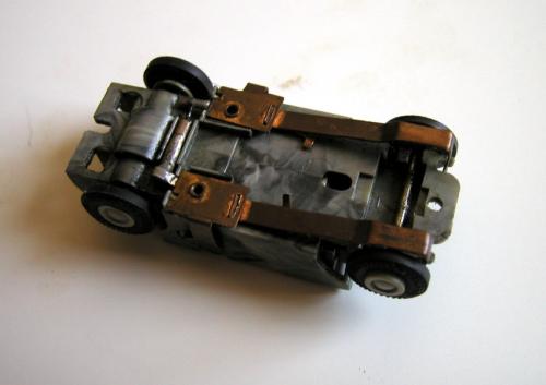

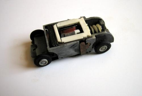

Das sieht nach viel Arbeit aus aber ich habe das ja so gewollt. Das einzige Positive ist der B2(?) Motor der auf meiner Testbahn
leise schnurrend und agil auf Spannungsänderungen seine Runden drehte. Muß aber trotzdem einer gründlichen Reinigung
unterzogen werden, denn mit den darin aufgefundenen Flusen könnte ich meinen Kater eine Mütze stricken.

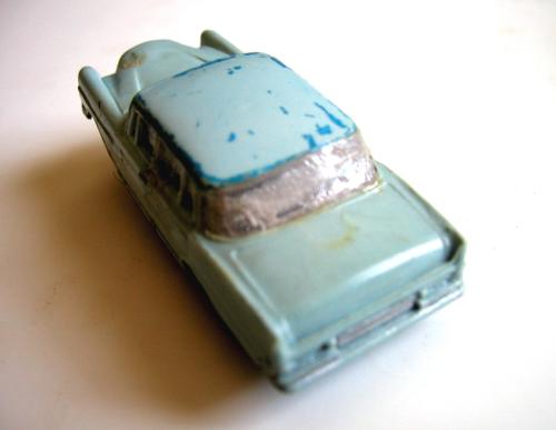

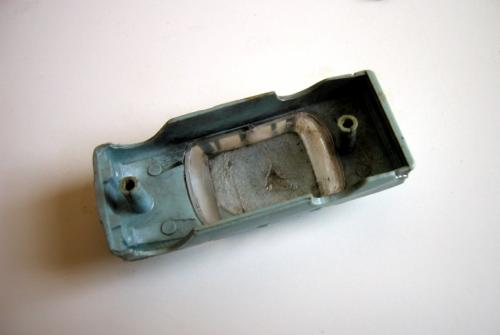

Die Karo liegt schon im Ultraschallbad und wartet darauf von den Kleberspuren befreit zu werden. Auch muß ich mir noch überlegen
ob ich die Babyklaue Karo mit den Restlichen Dunkelblauen Farbresten am Dach nicht neu lackieren sollte.
Die selbstfedernden Schleifer und den Führungsstift werde ich aber bei Halgato bestellen und vielleicht auch noch den Glaseinsatz sowie
einen Satz neuer Felgen.

Schönes anspruchsvolles Stück!
Noch mit Originalbereifung, wenn ich das richtig sehe. Den Rest der dunkelblauen Farbe würde ich vom Dach entfernen - und gut ists - je nachdem wie der Kleber abgeht.
Die Stutzen unbedingt mit Hülsen sichern! Keine der zu kaufenden Hülsen passt, alle zu klein. Messingröhrchen mit 3,8 mm Innendurchmesser besorgen, mit Ahle aufreiben bis es passt und dann einfach darüberschieben, vorher die Stutzenrisse mit Kleber von aussen versorgen. Die Gänge der Originalschrauben mit Metallpolitur säubern und leicht einölen.

Da wird nichts kaputt gemacht, da wird restauriert. Außerdem käme der mit der total verklebten Heckscheibe
niemals durch den TÜV Big Grin
@Ulrich
Die Klebstoffreste an der Karo sind nach nur einer Stunde zu 99% entfernt aber die an dem Glaseinsatz sind noch bombenfest Dodgy
Wenn ich die nicht gelöst bekommen sollte dann wird daraus vielleicht ein Cabrio.

Ist natürlich eine Alternative wenn der Vorbesitzer nicht den Glaseinsatz mit den Seitenholmen verklebt hätte.

Positiv an dem Kauf ist trotz der Probleme mit der Karo der leise und ruhige Lauf des nunmehr gereinigten und
leicht geölten BloMo B2.
