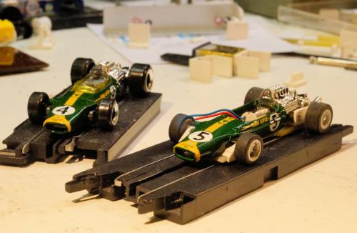

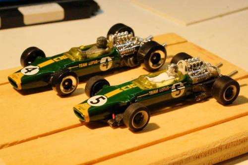

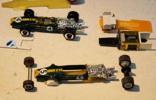

In diesem und in den weiteren Fotos: Nr. 4 ist das unveränderte Original-HW-Modell
Die hier noch weißen Teile des Chassis werden später noch unauffäliig mattschwarz lackert.
Das HW-Modell des Lotus hat einen Radstand von 45mm. Das ist mir zu groß. Gemäß unseren Maßstab 1:64 sollen es eher 38mm sein. Und mit viel Wohlwollen wären es bei 1:60 dann 40,2mm.

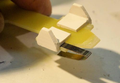

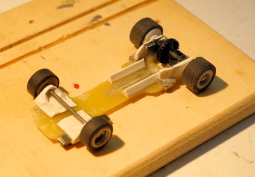

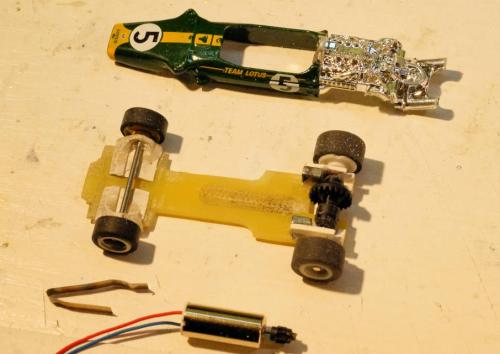

Bau des Chassis #3 für den Lotus 49:

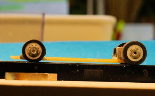

Die 1,5mm dicke Epoxy-Grundplatte ist an den beiden Stellen (wo der 0,1mm dicke Federstahlstreifen eingeschoben wird), jeweils in 3,5mm Breite um 0,2mm tief abgefräst.
Die beidseitig darüber geklebten Achslagerböcke (für die Vorderachse) sind aus einem Baumarkt PVC-T-Profil, das ich entsprechend zugeschnitten habe. Das Profil bildet durch die T-Form nach unten gleichzeitig die seitliche Absicherung, damit die Schleifer nicht herausrutschen können. Die hier zu sehende Biege-Form des Schleifers ist noch nicht die Endgültige. Wichtig ist, dass der Schleifer in der Fahrzeughöhe so wenig Platz wie möglich beansprucht.
Um den Lotus, analog zum Vorbild, so flach wie möglich zu bekommen, habe ich aktuell eine Bodenfreiheit von 0,7mm (vorn) und 0,6mm (hinten). Das ist sehr eng und für eine einwandfreie Schleifer-Funktion schon eine Herausforderung. Bin (an)gespannt, ob das nachher ordentlich genug wird...
Ich versuche, wegen der Thementrennung zwischen Chassis und Karosserie hier im Forum, die Bauabschnitte entsprechend zuzuordnen, muss aber beim Bauen natürlich immer wieder auch in Sachen Karosserie parallel arbeiten, um jeden Arbeitsgang, wo nötig, miteinander abzustimmen.
Ganz links oben der gescheiterte Versuch, den 0,2mm Schlitz seitlich in die 1,5mm Chassis-Grundplatte zu fräsen. Das dünne Sägeblatt war einfach nicht seitenführungsstabil genug. Auch der Versuch mit 2 aneinander gespannten Sägeblättern, je 0,1mm, ist gescheitert.
Oben rechts meine optimierte kompakte Schleifereinheit mit den üblichen Druckfedern, die auch für das neue Bugatti 35-Modell von finbar/Grifo als Schleifer-Geometrie-Vorbild dient.

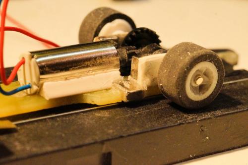

Darunter ein Blockmotor, wie er von seiner Baugröße in einigen Racingmodellen zu finden ist und hier nur als Größenvergleich dienen soll.
Der eingesetzte Motor, im Bild daneben das Motor-Bett und die Schließung der seitlichen Lücke zwischen Hinterachslagerbock und Karosserie.
Motorbefestigung in der Mulde mittels Teppichklebeband.
Leider muss ich als nächstes die Mulde und die seitlichen Dreiecksleisten noch etwas nacharbeiten/tiefer machen, weil ich das nur 0,2mm dicke Klebeband vernachlässigt hatte. Aber diese 0,2mm mehr sind leider an Einbauhöhe schon zu viel für die kleine Verzahnung. Das Ritzel des Motors liegt nach dem Motor-Einkleben nicht mehr exakt in Höhe der Hinterachse und hakelt dadurch in der Verzahnung des Kronenrades.

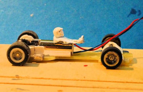

Um den Fahrer möglicht tief ins Cockpit zu bekommen und dabei keine Einbauhöhe zu verschenken, habe ich entschieden, dass er Teil des Chassis werden muss.
Damit bekommt er außerdem noch eine 2. Funktion. Er wird direkt auf dem Motor aufgeklebt und dient so zusätzlich in seinem engen Cockpit als Drehmomentstütze/Verdrehsicherung für den mit Teppichklebeband aufgeklebten Motor.
Und außerdem: Ein richtig guter Rennfahrer hat sein Gefühl für die Reaktionen seines Wagens ja sowieso nicht nur in den Händen und im Gasfuß, sondern ganz besonders im .......
So in etwa könnte er aussehen. Aber es ist noch ein langer Weg...

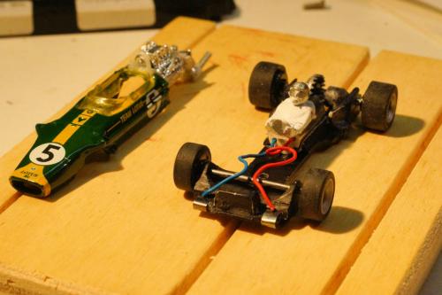

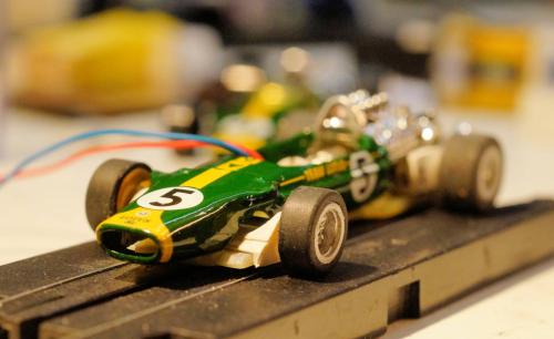

Lotus 49, heute die ersten Fahrversuche gemacht...
Hier der Rest vom Lotus F1-Chassisbau #3:

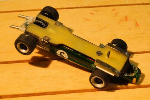

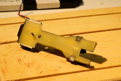

Unterseite, zur Fixierung reicht eine M2-Senkkopfschraube.
Zwei Mini Neo-Magnete (4x4x2mm) kurz vor der Hinterachse in Chassis-Bodenplatte eingepasst und verklebt. Die Fahrzeugabstimmung an der Hinterachse muss dann über den hinteren Reifendurchmesser geschehen.

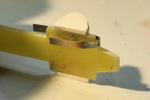

Schleifer-Verkabelung, nur eingeklemmt (von vorne mittig mit 0,4mm in den Spalt gebohrt, abisolierten Teil des Kabels reingesteckt und den 0,1mm dicken Schleifer in den 0,2mm Spalt rein geschoben).
Chassis-Oberseite mattschwarz gesprüht.
Weil der schwarze Block an der Chassis-Vorderkante die vordere Karosserie innen genau fixiert, reicht die Einzelverschraubung.

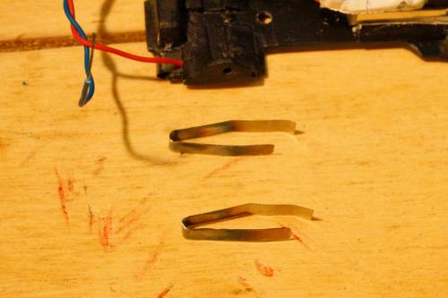

Edelstahl-Schleifer, 3mm breit, 0,1mm dick, am oberen Ende später noch gekürzt.

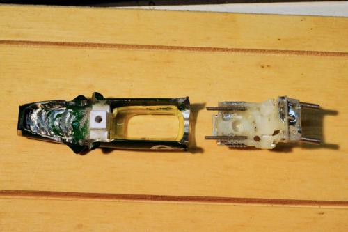

Innenansicht der Metall-Karosserie mit sehr stabilem, eingeklebtem PS-Befestigungsblock, sowie eingeklebter Stahldraht-Brücke zur Motoratrappen-Befestigung.

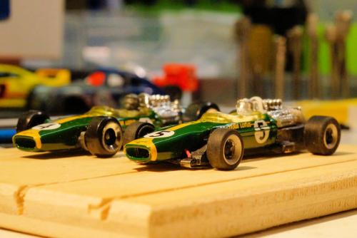

Aktueller, fahrfertiger Zwischenstand des Modells.
Hier auch die fertigen Lotus-Felgen (aus Tomy-Turbo-Felgen gefertigt) mit den schräg eingearbeiteten typischen Lotus-Innenfasen.
Was fehlt noch?
Der Motorblock und der Fahrer bekommen noch ihre Bemalung. Außerdem versuche ich im Motorbereich noch einiges an Aufhängungs- und Stabi-Details anzubauen, sowie irgendwie die seitlichen Auspuffkrümmer am Motor darzustellen.
Die Fahrzeug-Abstimmung und die restlichen Arbeiten bezüglich Karosserie-Fertigstellung laufen dann demnächst weiter in dem angefangenen Beitrag:

Minimal verdrehen kann man den Schleifer schon, das macht aber ein neues Problem. Er bekommt dann in ungünstigen Kurven-Konstellationen teils gar keinen Kontakt (auch die Seitenkanten entgratet).
Mit solchen, ein wenig verschieden verbogenen Ausführungen hatte ich auch schon experimentiert, manche für den Moment brauchbar, aber leider ohne konstanten Erfolg.
Dieser Edelstahl-Schleifer ist mit seinen nur 3mm Breite bei den Querkräften und hohen Kurvengeschwindigkeiten der Magneter in Verbindung mit den engen AFX-6Zoll-Kurven, einfach zu schmal. Ungünstig dazu kommt noch das minimale seitliche Spiel des eingesteckten oberen Schleiferendes, was bei den langen unteren Auflagestück zur Folge hat, dass es ein wenig seitlich aus der geraden Linie pendeln kann...

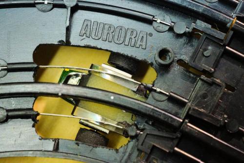

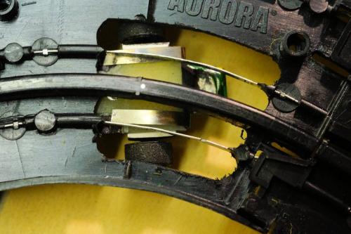

Hier 2 Aufnahmen durch die Fahrbahn hindurch (enge AFX-6Zoll-Kurve, innerste Spur) der momentanen Situation, die Position des Führungsstiftes im Slot habe ich mit einem weißen Punkt markiert.
Dabei ist der Schleifer so eingestellt, dass er seinen Kontakt zur Stromschiene im optimalen Bereich auf Höhe des Führungsstiftes hat:
Kontakt gerade noch in Ordnung, Fahrtrichtung von rechts nach links.
Hier ist der kurveninnere Schleifer neben die Stromschiene gerutscht und hat sich verklemmt. Fahrtrichtung von links nach rechts.

- Dann kommt demnächst das 0,1mm Kupferblech. Daraus werde ich richtig breite Schleifer schnitzen, die dann weniger Länge haben müssen. Außerdem erhoffe ich mir von dem Kupferblech ein weicheres Federverhalten als von den harten Edelstahlschleifern.
-Und ich hoffe, das es mir gelingt, den kleinen, 7mm runden 5-Poler vorsichtig zu öffnen, ohne das er zu sehr beschädigt wird. Bin echt gespannt, wie "groß" der Anker, bzw. die Magneten sind.

Hallo Lutz,
Danke für deine Ideen und Vorschläge.
zu 1) wie kommst du an diese Maße? An dem Lotus-Chassis steckt ein 1mm- Ritzel auf einer 1mm Motorwelle.
zu 2) ja, ich habe den Motor vorhin geöffnet. Habe auch versucht, Fotos zu machen. Diese sind aber, weil das Ding so extrem mini ist, nicht genügend aussagefähig. Konnte beispielsweise nicht in das Motorgehäuse mit dem mittigen Magneten hinein leuchten und gleichzeitig hinein fotografieren. Geht immer nur das eine oder das andere.
Deshalb versuche ich mal eine Beschreibung:
Tief im Innern sitzt, wie ein Bolzen ein runder Magnet, etwa 2/3 der Länge des Motors.
Zwischen diesem Magnet und dem runden 7mm Gehäuse dreht sich der sehr filigran gewickelte Kupfer-Rotor, der fast so lang wie das Gehäuse ist. An der zum Motorkopf zugewanden Seite ist ein Bund mit einem winzigen 5 poligen, (nur 1,2mm dicken!) Kollektor mit der 1mm Motorwelle.
Diese filigrane Hitec-Wicklung ist aufgebaut wie ein Mini-Röhrchen, außen 6mm, innen 5mm Durchmesser, plus durchgehende 1mm Achse.
Das ganze System ist so winzig und dabei so vollgepackt, da kann man keine Lüftungsbohrungen machen, es würde auch keine Luft durchziehen können.
Und bei der kleinen Ritzel-Modulgröße muss der Motor sehr exakt (wegen der Hinterachse mit Kronrad) auf dem Chassis sitzen, eine genaue Verbindung zu der abnehmbare Karosserie zu Kühlzwecken ist nicht machbar.
zu 3)  6 Inch/Zoll sind 15,2cm und sind der Außenradius der Fahrbahn. Der Innenradius ist 3 Zoll, 7,6cm.

(29-06-2025, 16:53)Grifo schrieb: ... bei der vorderen Radaufhängung und den Schleifern gibt es doch bereits ganz gut funktionierende Lösungen.
Die Bodenplatte bringt im vorderen Bereich mit ganz wenigen Ergänzungen alle Voraussetzungen mit, eine Aufhängung der Schleifer wie bei den AFX Mega G + Fahrzeugen zu realisieren.
Wegen der Optik könnte die hintere Aufhängung der Schleifer zur Unterseite des Chassis verlegt werden.
Hallo Grifo,
das ist ein sehr schönes Chassis was du da gebaut hast!
Kannst du bitte noch ein Foto von unten zeigen und beschreiben wie die hintere Befestigung des Schleifers arbeitet? Bewegliche Lagerung oder starr mit dem Motor verlötet (Federfunktion über die Eigenelastizität des Kupferbleches)?
Leider ist die sehr niedrige Lotus-Nase, die an der Stelle, wo die vorderen nach oben gebogenen (und beweglichen) Schleiferenden hochkommen würden,
mit 12mm schon zu breit.
Eine Schleiferausführung der üblichen (guten) Bauart ist also leider nicht möglich. Die Problematik hatte ich auch beim Bugatti-Chassis schon mal beschrieben. Beim Stromleiterabstand von 14,5mm (Tomy AFX/Tyco) haben 4mm breite Schleifer einen Innenabstand von 10,5mm (und einen Außenabstand von 18,5mm) untereinander. Das sind nur die Nennwerte, dazu kommen noch die Toleleranzen in der Beweglichkeit nach innen und außen.
4mm Schleiferbreite
ist meinen Erfahrungen nach das Mindestmaß, was ich gerade mit meiner derzeitigen 3mm Breite schmerzlich erfahre.
Selbst wenn man die Schleifer an der vorderen Führung konstuktiv noch etwas schmaler bekommen würde, wäre es auch in anderer Hinsicht nicht ideal. Weil sich im aktuellen Fall (mit der Metallkarosse), die Schleifer dann links und rechts an der tiefliegenden Nase des Lotus, den Lack durchscheuern und eine Kurzschluß bauen könnten. Schleifen an einer Resine-Karosserie wäre natürlich auch nicht schön für den Lack.
Der andere Gedanke meiner Schleifer-Überlegungen für den sehr niedrigen Lotus war, den Schleifer von vorne und von oben so unauffällig wie möglich zu bekommen. Und das er, so hoffe ich, hinter dem Vorderrad nicht mehr wesentlich zu sehen ist.
Plus der Reiz, eine weitere, sehr kompakte Schleifer-Variante zu bekommen, für Modelle mit ähnlichen optischen Zielstellungen/Anforderungen wie der 67er Lotus.
Im Moment setze ich meine Hoffnungen ganz den nächsten Schritt mit dem 0,1mm Kupferblech und auf sein Eigen-Federverhalten.

Die federfreie Schleiferaufnahme finde ich genial.

RE: Eigenbau-Chassis #3, schmal, für 67er Lotus - Hebi - 01-07-2025
@ Grifo
Danke für die zusätzlichen Fotos.
Die bewegliche hintere Schleiferaufhängung mit den Motor-Anschlußblechen hast du sehr schön gemacht.
@ Lutz
Das Kupferblech, was ich jetzt bekommen habe, ist leider auch sehr weich. Jetzt habe ich zwar eine ausreichend breite Schleiferauflagefläche, der Lotus (jetzt mit dem langen K30-Motor), dreht auch schon seine Runden damit, aber das ganze Schleifersystem ist mir noch zu störungsanfällig.
Dazu werde ich mir noch weitere Überlegungen machen müssen.
Noch zum Kühlen des Motors: Der 7mm (runde) Motor wird so schnell so heiß, so schnell könnte man meinem Empfinden nach, diese Hitze-Spitzen selbst über ein optimal, formschlüssig aufgestüptes Kühlblech nicht abführen (wofür aber kein Platz wäre).
Ihn durch die Karosserie zu kühlen wäre noch schwieriger, hätte man als Wärmeableit-Kontakt"fläche" zueinander ja nur eine einzige Linie zur Verfügung (eine Seite unter dem Fahrer) von ca.12mm Länge zu Verfügung.
_________________________________
Zu dem neuen Motor:
Aufgrund der etwas längeren Baugröße des K30-Motors musste ich an der Cockpit-Innenverkleidung noch etwas mehr ausfräsen, es geht da jetzt noch enger in der Karosse zu.
Worauf ich natürlich auch sehr gespannt war, war der Motor-Vergleich zu dem Expert-Sol-Motor M700L.
Der K30 dreht (bei 15V) noch um einiges höher! Allerdings bei anscheinend weniger Drehmoment. Er kommt nämlich auf dem 2,1m Steilkurvenoval gar nicht erst nicht auf die gleich hohe Geschwindigkeit auf den Geraden wie der Sol-Motor. Seine Stärke liegt dann eher auf richtig langen Geraden und Kursen mit ausschließlich weiten Kurven.
Die Übersetzung, Hinterachs-Kronrad/Ritzel ist jeweils gleich, 22/7 Zähne. Hätte viel lieber mit 25/7 untersetzt, dass 25er Kronrad ist aber wegen der engen Motoratrappe und den kleinen Hinterrädern im Durchmesser zu groß.
Dar Lotos wiegt mit dem K30 jetzt auch etwas mehr, 21,5g ggü. 19,4g/Sol-Expert. Das ist fürs Beschleinigen natürlich auch nicht von Vorteil.
Es ist natürlich hart und eigentlich nicht fair, diese beiden, an sich tollen Motoren, in ein so relativ schweres Modell zu setzen. Deshalb wäre für beide Antriebe aus jetziger Sicht auf jeden Fall eine leichtere Resine-Karosserie von großem Vorteil.
Weniger Gesamtgewicht würde diesen Motoren auch beim Verzögern vor den Kurven helfen, wenngleich die beiden baugrößenbedingt logischerweise auf der Bremse einfach nicht mit den größeren Racing-Motoren mithalten können.
Um den beiden Motoren auch ein langes und "schönes Motor-Leben" auf unserer Bahn zu geben, ist, das musste ich mittlerweile allein schon wegen der besseren Regelbarkeit einsehen, ein Vorwiderstand dringend nötig.
In meinen Lotus 49 passt, wegen der stabilen Einschraubenbefestigung-Einbaustütze, nicht mal mehr ein solcher Widerstand rein. Die B-Lösung ist, den Vorwiderstand mittels Zwischenstecker dann zwischen Regler und Bahnanschluß stecken.
Leider verschlimmert der Vorwiderstand die Bremsschwäche der Mini-Motoren noch, werden sie beim Bremsen nicht "voll" kurzgeschlossen, sondern um den Widerstandswert noch schwächer abgebremst!
Lotus-Chassis-Zwischenfazit:
Auch wenn noch viel Spielraum zum optmimieren da ist (leichte Resine-Karosserie, besseres Schleifersystem), es kann wegen der kleinen Motoren plus den bauartbedingten Brems-Schwächen des Motors niemals ein Top-Rennmodell werden, eines dass mit den bekannten Rennchassis richtig mithalten kann. Trotzdem kann solch ein Modell auf rund zu fahrenden Kursen, mit eher weiten Kurven Spass machen. Halt überall da, wo die Bremsen nicht so gefragt sind.
BG
