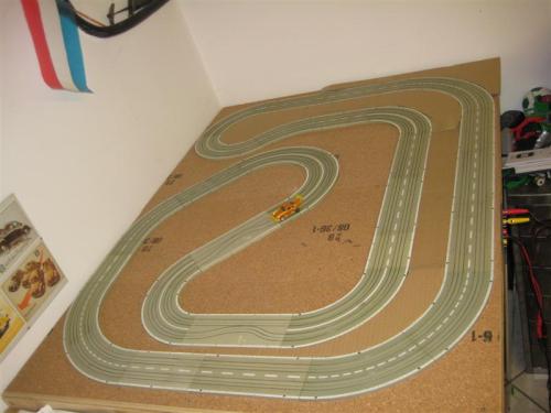

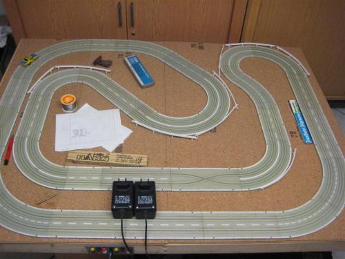

Mein erster Versuch - JunkyardRodder - 26-02-2011
So Freunde der kleinen Autos,
ich hole den Fred einmal aus dem Keller.
Nach dem der alte Ring "ELTS" komplett das Gelände räumen musste und ich dank unseres Loddars neue Schienen hatte wurde neu gebaut.
Das Ergebnis seht ihr hier.
[attachment=9954:Strecke-NEU.JPG]
Hier zeigte sich einmal mehr das Theorie und Bautoleranzen in der Praxis etwas ganz Anderes sind.
Statt eines 5cm Zwischenstückes musste eine 20er Schiene um 1cm gekürzt werden.
[attachment=9957:Cut-Schiene.JPG]
Danach wurden alle Übergänge nachgearbeitet und nun läuft es.

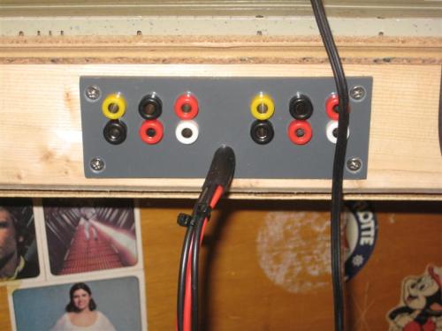

Ein bisschen Spass muss sein und deshalb sind die Anschlüsse hoch profimäßig gebaut worden.
[attachment=9955:Anschlüsse.JPG]

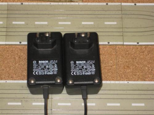

Nur bei den Trafos ist noch Laien-Kram angesagt
[attachment=9956:Bosch-Trafos.JPG]

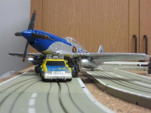

Eine kleine Impression zum Schluss
[attachment=9958:little_friends.JPG]

Was hießt hier "hoch profimäßige" Anschlüsse???
Was ist das für ein Wirrwarr, is ja grausam.
In Deutschland gibt es die "Deutsche Belegung" heißt Schwarz, Rot, Gelb.
Ne ne ne, das üben wir aber nochmal.

Für den kleinen Platz sieht die Bahn gut aus, bin mal auf die fertige Bahn gespannt.
Ist das ne P51 hinter dem Ami?

[quote name='JunkyardRodder' timestamp='1298722234' post='40937']Hier zeigte sich einmal mehr das Theorie und Bautoleranzen in der Praxis etwas ganz Anderes sind.
Statt eines 5cm Zwischenstückes musste eine 20er Schiene um 1cm gekürzt werden.[/quote]Hallo Bernd,
schön geworden <img src='http://www.h0slot.de/public/style_emoticons/<#EMO_DIR#>/smile.png' class='bbc_emoticon' alt='Smile' /> .
Statt die 20 cm Gerade um 1 cm zu kürzen hättest du auch 1 x 10 cm und 3 x 3 cm Geraden verwenden können [Bild: music.gif] .
[quote name='Loddar M' timestamp='1298724029' post='40938']... In Deutschland gibt es die "Deutsche Belegung" heißt Schwarz, Rot, Gelb...[/quote]Hallo Lothar,
sieht für mich so aus, dass Bernd nicht Anschlüße für 4 Autos (auf zwei Spuren) sondern Parallel-Anschlüße eingebaut hat: Oben deutsche unten US-Norm <img src='http://www.h0slot.de/public/style_emoticons/<#EMO_DIR#>/laugh.png' class='bbc_emoticon' alt=':lol:' /> .
Man kann das auch machen, indem man an die Leitungen entsprechend anders farbige Stecker befestigt.

erst einmal ist aller anfang richtig
ggf kann Mann dann und dabei lernen
also herzlichen glückwunsch
auch ich würde heute sachen anders machen
das aber ist a geschmack unb B erFAHRung
ich mag keine spurquerungsschienen, es zerstört mir zu viel autos, dürfen die, die das wollen aber gern machen
konsequent dabei, gleich ein flieger der mit seinem propeller danach dann das auto gleich ganz zerlegt
spass beiseite
guter anfang, weitermachen
hinterher schlauer sein, kann ich auch ganz wunderbar
viel spass beim basteln
2-3 cm schienenverbreiterung statt leitplanken wäre meine nächste tat

OK - bei meinem Profi-Anschluss fehlt die Beschriftung.
Oben ist für Deutsche und Unten für die von der anderen Seite vom großen Teich <img src='http://www.h0slot.de/public/style_emoticons/<#EMO_DIR#>/rolleyes.gif' class='bbc_emoticon' alt='Rolleyes' />
Wobei, ganz ehrlich einen Bremsanschluss braucht man bei der Bahn eher nicht.
Ja, der Flieger ist eine P51, sie stammt aus dem Hause El-Ray und passt von den Proportionen genau zu den Fahrzeugen.
Aber [Bild: secret.gif] , die ist für ein späteres Großprojekt.

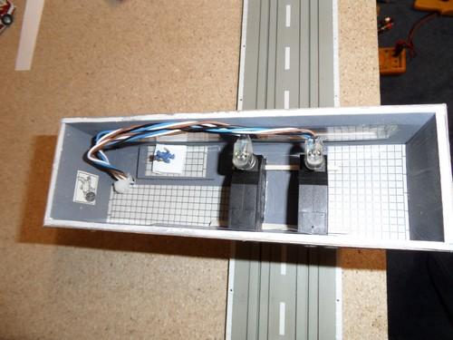

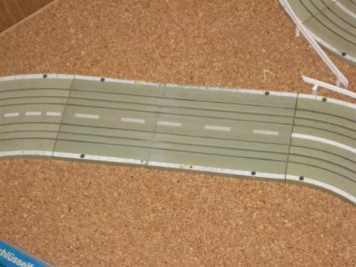

Sieht doch super aus. Aber sag mal bitte wie oder womit Du die Übergänge der Schienen optimiert hast? Ich habs mit nem Dremel versucht aber das war nicht so dolle.Bau auch gerade eine Fallerbahn auf. Niveuausgleich mit Styropur. Und Zeitmessung mit Slotrun und Lichtschranken von oben,und ich sags gleich es finktioniert einwandfrei mit einem alten XP PC.
Gruss: jens ich häng mal Bilder an
Mein erster Versuch - JunkyardRodder - 27-02-2011
Moin Moin Swammy,
ich habe die Übergänge so richtig old-school mit der Schlüsselfeile nachgearbeitet. <img src='http://www.h0slot.de/public/style_emoticons/<#EMO_DIR#>/wacko.png' class='bbc_emoticon' alt=':wacko:' />
Bei den Slots geht das super einfach, weil das Material sehr weich ist.
Aus diesem Grund würde ich für solche Arbeiten keinen Dremel benutzen, da hier das Material gerne verschmilzt. [Bild: boos.gif]
Den Fahrdraht habe ich ebenso nachgearbeitet; hier ist aber Fingerspitzengefühl gefragt sonst wird dieser zu rau.

Guten Abend werte Slotties,
ich hole meinen Fred passend zur Winterzeit wieder aus der Versenkung.
Mit den Fahrbahnwechseln war ich nicht sehr zufrieden <img src='http://www.h0slot.de/public/style_emoticons/<#EMO_DIR#>/unsure.png' class='bbc_emoticon' alt=':unsure:' /> , somit habe ich nach einer anderen Lösung gesucht.
Was lag näher als die Fahrbahnengstelle (4726).
Aber woher nehmen wenn nicht stehlen??
Kaum habe ich dieses Problem hier im Forum angesprochen schon kam ein Hilfeangebot von unserem "Loddar".
Dieses habe ich gerne angenommen. Nochmals - Danke Lothar <img src='http://www.h0slot.de/public/style_emoticons/<#EMO_DIR#>/biggrin.png' class='bbc_emoticon' alt='Big Grin' />
[attachment=11191:Bahn Evo. II.JPG]
So nun läuft die ganze Sache viel flüssiger und der Spassfaktor ist noch größer geworden. Trotzdem werde ich die Bahn noch einmal komplett abbauen müssen um das leidige Problem mit den Stromunterbrechungen mittels Verlötung zu beseitigen. <img src='http://www.h0slot.de/public/style_emoticons/<#EMO_DIR#>/rolleyes.gif' class='bbc_emoticon' alt='Rolleyes' />
In diesem Zusammenhang wird auch die Profi-Anschlusseinheit überarbeitet.
Wo ich mir noch nicht schlüssig bin ob ich das ganze Layout um 180° drehen werde um besser in den Kurven an abgeflogene Fahrzeuge zukommen.
Ich sag mal Fortsetzung folgt..........
Bernd <img src='http://www.h0slot.de/public/style_emoticons/<#EMO_DIR#>/wink.png' class='bbc_emoticon' alt='Wink' />
