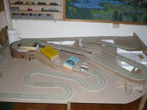

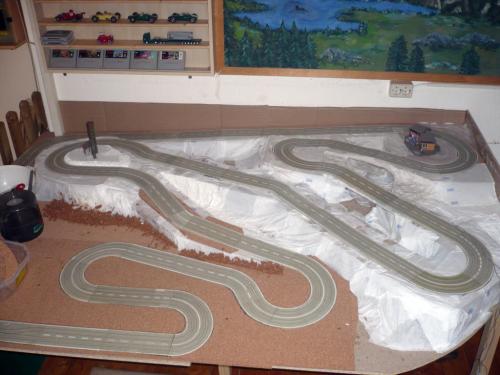

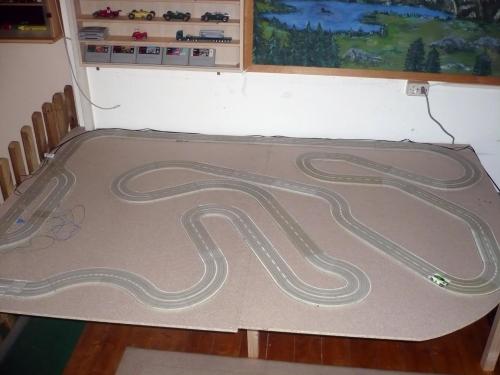

der Rattnakk mal wieder! - Rattnakk - 20-02-2009 Moin Moin habe schon wieder nen bisschen "umgebaut"! <img src='http://www.h0slot.de/public/style_emoticons/<#EMO_DIR#>/rolleyes.gif' class='bbc_emoticon' alt=' ' /> wat meint ihr zu der Strecke? "sind auch keine Haarnadeln drin *grins* " der Rattnakk mal wieder! - mos - 23-02-2009 [quote name='Rattnakk' post='28084' date='20.02.2009 - 12:51']habe schon wieder nen bisschen "umgebaut"! <img src='http://www.h0slot.de/public/style_emoticons/<#EMO_DIR#>/rolleyes.gif' class='bbc_emoticon' alt=' ' /> wat meint ihr zu der Strecke? "sind auch keine Haarnadeln drin *grins* "[/quote]Hallo Stephan, ich finde den ersten Aufbau immer noch prickelnd, obwohl mir der letzte auch gefällt. Ist halt nicht so extrem. Klar braucht man für die Haarnadeln ein wenig Übung, aber flüssig lassen sich mit dem richtigen Regler und gut eingestelltem Chassis alle Typen fahren: Von [url="http://www.ebmos.de/sonst/suche/F1.WMV"]Faller [/url]und [url="http://www.ebmos.de/sonst/suche/T1.WMV"]T-Jet T1[/url], [url="http://www.ebmos.de/sonst/suche/T2.WMV"]T2[/url] und [url="http://www.ebmos.de/sonst/suche/T3gefuehrt.WMV"]T3[/url] (HK-Deckel) über [url="http://www.ebmos.de/sonst/suche/MT.WMV"]MT[/url], [url="http://www.ebmos.de/sonst/suche/XT.WMV"]XT[/url] und [url="http://www.ebmos.de/sonst/suche/HP7.WMV"]HP7[/url] (Hansst-Design) und [url="http://www.ebmos.de/sonst/suche/440x2.WMV"]440x2[/url], [url="http://www.ebmos.de/sonst/suche/LifeLike.WMV"]LifeLike[/url] (Wombel-Design) bis zum [url="http://www.ebmos.de/sonst/suche/Patriot.WMV"]Patriot[/url]. Hier sind noch ein Mercedes McLaren und Porsche (beides Joerg-R.Kropp-Deckel) auf einem [url="http://www.ebmos.de/sonst/suche/MercedesSLRMclarenUndPorscheTurbo.wmv"]Tomy SG+ und SRT-[/url]Chassis zu sehen. Für die Einsamkeit genau das Richtige <img src='http://www.h0slot.de/public/style_emoticons/<#EMO_DIR#>/laugh.png' class='bbc_emoticon' alt=':lol:' /> ciao michael o. der Rattnakk mal wieder! - Rattnakk - 23-02-2009 Moin Moin irgendwie sagt mir der Faller am meisten zu. da komme ich noch mit den Augen hinterher! <img src='http://www.h0slot.de/public/style_emoticons/<#EMO_DIR#>/rolleyes.gif' class='bbc_emoticon' alt=' ' /> <img src='http://www.h0slot.de/public/style_emoticons/<#EMO_DIR#>/biggrin.png' class='bbc_emoticon' alt=' ' /> die Strecke hat sich auch schon wieder a bissel geändert (ohne Haarnadel *grins) bin auch schon am "Unterbau" am Gange *wenn man dat so nennen darf <img src='http://www.h0slot.de/public/style_emoticons/<#EMO_DIR#>/rolleyes.gif' class='bbc_emoticon' alt=' ' /> *da ich hier noch a bissel Styropor und reichlich Pappe rumliegen habe, habe ich einfach dat genommen. bin selber gespannt ob dat auch alles so hält. (Bild kommt bei Zeiten!) schaut zwar nit toll aus - aber dat sieht man hinterher ja eh nit mehr! <img src='http://www.h0slot.de/public/style_emoticons/<#EMO_DIR#>/wink.png' class='bbc_emoticon' alt=' ' /> <img src='http://www.h0slot.de/public/style_emoticons/<#EMO_DIR#>/biggrin.png' class='bbc_emoticon' alt=' ' /> *edit* hier das versprochende Bild! schaut recht kaotisch aus - könnte aber durchaus halten *grins* der Rattnakk mal wieder! - smarty69 - 23-02-2009 Nabend! Schaut gut aus und so chaotisch finde ich das gar nicht! <img src='http://www.h0slot.de/public/style_emoticons/<#EMO_DIR#>/smile.png' class='bbc_emoticon' alt=' ' />Gruß Ralf der Rattnakk mal wieder! - Loddar M - 23-02-2009 Hallo Stephan Das ist doch nicht chaotisch. Du darfst nicht unter mein Waldmodul schaune da schlägste die Hände übern kopp zusammne. Stabil ist das allemal was du da gemacht hast 2,2mm Profil bei Autos reicht auch vollkommen aus <img src='http://www.h0slot.de/public/style_emoticons/<#EMO_DIR#>/cool.png' class='bbc_emoticon' alt='B)' /> der Rattnakk mal wieder! - Rattnakk - 23-02-2009 Moin Moin puh! da bin ich dann aber beruhigt! <img src='http://www.h0slot.de/public/style_emoticons/<#EMO_DIR#>/biggrin.png' class='bbc_emoticon' alt=' ' /> habe eben mal ein wenig mit Küchenkrepp und nem Wasser-Leim-Gemisch rumgeschmiert. die "Kloodeckelkurve" mal ein wenig zugedeckt. werde mir morgen aber erstmal nen Pumpflasche holen. mit nem Pinsel zerreist sonst schnell mal die Fläche von dem Krepp beim einpinseln. <img src='http://www.h0slot.de/public/style_emoticons/<#EMO_DIR#>/wink.png' class='bbc_emoticon' alt=' ' />

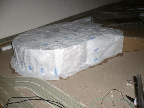

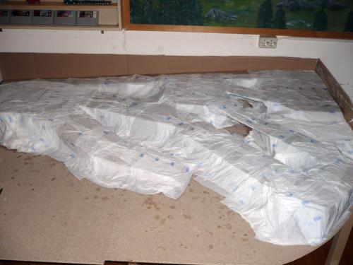

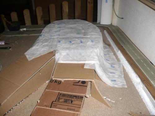

der Rattnakk mal wieder! - Loddar M - 23-02-2009 HalloStephan Warum tauchst du das Krepp nicht in deine Mischung und legste es dann drauf?? Deine Hände kannste waschen und es geht nicht so auf die Arme. der Rattnakk mal wieder! - Rattnakk - 23-02-2009 Moin Moin weil meine Schüssel zu klein ist <img src='http://www.h0slot.de/public/style_emoticons/<#EMO_DIR#>/laugh.png' class='bbc_emoticon' alt=':lol:' /> na im ernst mal! ist ne Idee! werde ich morgen mal ausprobieren. wobei ich fast denke, das dat Krepp dann so durchnässt ist, das es auch recht schnell reissen könnte. ich möchte ja nur aussen auf nen bisschen wat haben, damit dat a bissel aushärten kann. aber wie heist es doch immer: Versuch macht kluch <img src='http://www.h0slot.de/public/style_emoticons/<#EMO_DIR#>/wink.png' class='bbc_emoticon' alt=' ' />
der Rattnakk mal wieder! - f.schulz - 24-02-2009 Hallo Stefan, hmm. Als ich meine Eisenbahn baute, habe ich ein Fliegengitter mit Reißzwecken oben und unten befestigt und dann darauf mit in Ponal/Wassergemisch eingeweichtem Zeitungspapier gearbeitet. Darauf kam dann, ja eingeweichtes Toilettenpapier. Das sah mir etwas stabiler aus, als die Küchenkreppmethode. Dann kam eine dünne Schicht Busch Modellspachtel mit dem Pinsel aufgetragen drüber und fertig. So sieht es noch nach fast 20 Jahren aus: [attachment=6422:L1010174.jpg] Zur Pumpflasche: geht nur sehr schlecht, weil der Leim die Pumpe zu macht. Aber billiger als eine extra Flasche zu kaufen ist es, wenn Du einen Fenterreiniger o.ä. in so einer Bottel holst. Kannst den Inhalt ja dann mit einem Lappen o.ä. genauso zum Scheibenreinigen im Auto z.B. hernehmen. Aber Achtung, das Zeug hat umgefüllt in Getränkeflaschen nichts verloren. Versehentlich von großen und kleinen Kindern getrunken hatte das schon tödliche Folgen. Nimm eine alte Pril o.ä. Flasche her. Grüße Fritz der Rattnakk mal wieder! - FrankLuettringhaus - 24-02-2009 Morgen Zusammen Der Fritz hat vollkommen Recht, die Methode mit dem Zeitungspapier usw. hat sich meiner Meinung am besten bewährt. Damit hat mein Vater vor über 40 Jahren schon die Landschaft auf seiner Modelleisenbahn modelliert. Gruß Frank der Rattnakk mal wieder! - Rattnakk - 24-02-2009 Moin Moin habe mal wieder nen bisschen Krepp "draufgeschmissen"! <img src='http://www.h0slot.de/public/style_emoticons/<#EMO_DIR#>/rolleyes.gif' class='bbc_emoticon' alt=' ' /> <img src='http://www.h0slot.de/public/style_emoticons/<#EMO_DIR#>/biggrin.png' class='bbc_emoticon' alt=' ' /> habe wie von Lothar (besten Dank!) vorgeschlagen das Krepp einfach "eingeweicht" und dann aufgelegt. klappt wunderbar! *Daumenhoch* warum Krepp und kein Zeitungspapier? jute Frage. ich finde das sich das Krepp besser den Konturen anpasst und extrem saugfähig ist. hatte bei meiner alten Bahn Zeitungen genommen und die haben sich teilweise wieder gelöst. *ich weis - habe ich schlampig gearbeitet <img src='http://www.h0slot.de/public/style_emoticons/<#EMO_DIR#>/rolleyes.gif' class='bbc_emoticon' alt=' ' /> *mit dem Krepp bin ich bis jetzt sehr zufrieden. mal schaun wie es letztendlich wird <img src='http://www.h0slot.de/public/style_emoticons/<#EMO_DIR#>/cool.png' class='bbc_emoticon' alt='B)' /> der Rattnakk mal wieder! - hansausdortmund - 24-02-2009 Hallo! (passt zwar nicht ganz zum Thema, aber): der Mawalter HAT uns in Dortmund besucht. Wie es aussieht, hat er das NICHT bereut. Immerhin möchte und WIRD er uns nochmal besuchen. DAS freut einen alten Mann! Was hältst DU davon, bei IHM mit einzusteigen? Zu zweit ist´s lustiger und unterhaltsamer UND BILLIGER, zu fahren. Außerdem kannst Du da sehen, wie man Bahnen bauen KANN. (Oder wie man´s NICHT macht). Früher gab es "Maschendraht", den man biegen konnte. Ich glaube, den gab´s im Gartenbau, beim Zoohandel oder so. Auch den kann man zu Landschaften formen, mit Zeitungspapier, Küchenkrepp o.Ä. bepflastern und dann, nach dem Trocknen der Papierauflage mit allerlei Gras bestreuen. WER DA großes Interesse hat, sollte sich den Termin der Inter-Modell-Bau vormerken. DA wirst Du geholfen. Die IMB ist wie immer im April in DORTMUND vom MITTWOCH, 22.04. bis SONNTAG, 26.04. ! LODDAR wird wie immer in der HALLE-1 bei seiner GALEERE sein und ICH bin ganz in der Nähe in der HALLE-2! NA, wie isses?? Lust auf Inter-Modell-Bau in Dortmund? Und NACH der Modellbau noch für ein Stündchen auf der Bahn in Dortmund? ICH bin bereit. Herzlich willkommen Eure Rennkugel Hans a D der Rattnakk mal wieder! - Rattnakk - 01-03-2009 Moin Moin habe mal wieder nen bissel wat getan. Ende letzter Woche kamen endlich die Korkplatten. gleich mal drunter gepackt und zugeschnitten <img src='http://www.h0slot.de/public/style_emoticons/<#EMO_DIR#>/cool.png' class='bbc_emoticon' alt='B)' /> dann dachte ich mir Heute: modelierste mal nen bisschen Landschaft. Pustekuchen! hatte Gips erwischt und dat Zeug wird derartig schnell hart, das da an nen "modelieren" absolut nit zu denken ist. werde mir dann Morgen mal nen bisschen Spachtelmasse besorgen <img src='http://www.h0slot.de/public/style_emoticons/<#EMO_DIR#>/wink.png' class='bbc_emoticon' alt=' ' /> zum Trost ( <img src='http://www.h0slot.de/public/style_emoticons/<#EMO_DIR#>/biggrin.png' class='bbc_emoticon' alt=' ' /> ) habe ich dann wenigstens schon mal die Ruine und die Villa hingestellt.Villa natürlich mit dem berüchtigten Pärchen beim "Spass" haben. einige kennen dat evtl. noch von meiner alten Bahn. darf ja nit fehlen <img src='http://www.h0slot.de/public/style_emoticons/<#EMO_DIR#>/rolleyes.gif' class='bbc_emoticon' alt=' ' /> <img src='http://www.h0slot.de/public/style_emoticons/<#EMO_DIR#>/biggrin.png' class='bbc_emoticon' alt=' ' />
der Rattnakk mal wieder! - photomanHH - 01-03-2009 mir gefällt das ganze schon super ich habe nur nach einiger zeit doch eine überführung eingebaut ich nenne das jetzt mal eine 8 um den ausgleich der spurlängen aussen und innen zu schaffen ich meine nur, bevor alles fertig gebaut ist es geht zwar immer noch etwas aber je mehr gebaut je mehr arbeit wobei ich zugebe einfach mit pfeilern zu bauen und langen schmalen mehrfachverleimten 12cm breiten holzleisten für die auf und abfahrten und ggf verbingsstücken perfekt ist das nicht lässt sich halt nur bei bedarf recht kurtfristig ändern aber jeder hat so sein Ding und das mit dem streckenlängenausgleich hat mir lange im kopf rumgeschwirrt gruss DC der Rattnakk mal wieder! - Druelli - 01-03-2009 Servus Stephan, gefällt mir ausnehmend gut was ich da sehe! Da ist auch reichlich Platz für Geländebau freue mich schon auf weitere Bilder. Eines ist mir aber aufgefallen, die Senke, auf dem Bild oben links, am Ende oder Anfang der hinteren Geraden, könnte zu " Einsetzschwierigkeiten" führen. Dort würde ich aufbassen, dass nicht zu viel hohe Deko ( Bäume, etc.) hinkommt, da, in der Hitze des Gefechtes, leicht was kaput gehen kann, wenn ein abgeflogener Rennteilnehmer versucht sein Auto ein zusetzen. Auf das Auf und Ab Deiner Strecke stehe ich total und das Layout macht richtig Lust auf heisse Bergrennen. Gruss aus Linz Dany der Rattnakk mal wieder! - Rattnakk - 01-03-2009 Moin Moin @DC wenn ich ehrlich bin (und das bin ich immer *grins* ) kann ich dir nicht ganz folgen. <img src='http://www.h0slot.de/public/style_emoticons/<#EMO_DIR#>/rolleyes.gif' class='bbc_emoticon' alt=' ' /> ich denke aber das du nen Streckenausgleich bevorzugst. ist bei meiner Strecke völlig überflüssig sowat, da ich eh immer alleine fahre <img src='http://www.h0slot.de/public/style_emoticons/<#EMO_DIR#>/wink.png' class='bbc_emoticon' alt=' ' /> und falls doch mal jemand mitfahren wollte, werden einfach 2 Rennen gefahren - jeder mal auf jeder Spur! |
