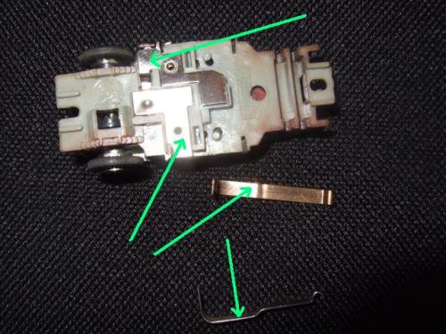

1. [attachment=4151Big GrinSCF2288.jpg] Wir haben uns für einen Stadtmotor mit Zinkgetriebe entschieden

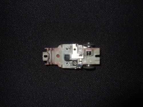

2. [attachment=4152Big GrinSCF2290.jpg] Als erstes wurden die seitlichen Spulenfedern zur Entstörung ausgebaut

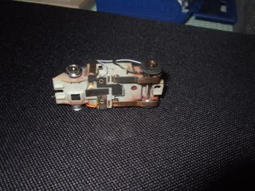

3. [attachment=4153Big GrinSCF2291.jpg] Dann wurden die hier markierten anschließenden Lötstellen mit einem Glasfaserstift gesäubert und angerauht

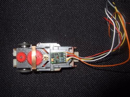

4. [attachment=4154Big GrinSCF2295.jpg] Obwohl die Decoder schon winzig sind, mußten wir ein anderes, flacheres Getriebe nehmen. Das Zinkgetriebe paßte nicht sauber in die PKW !
Fortsetzung folgt !!!!!!

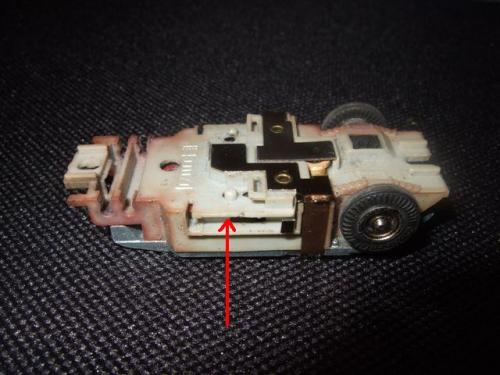

5. [attachment=4155Big GrinSCF2299.jpg] Hier das fertige Produkt, 4 der 6 Decoderanschlüße sind angelötet ( die 2 übrigen sind für Licht)

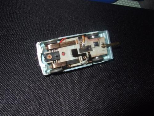

6. [attachment=4156Big GrinSCF2303.jpg] Und hier das fertige Produkt , die Laufeigenschaften sind wie schon vorher beschrieben: wunderbar gleichmäßig.
Aus meiner Sicht zur Nachahmung empfohlen- vorausgesetzt, man hat veine Digi-Zentrale.
Beste Grüße und wärmsten Dank an MOS,
Dieter
