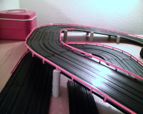

Zum Thema Klammern habe ich auch eine Frage.
Meine - längst nicht komplette - Bahn basiert auf der International Challenge von Tomy und dem "Neubauer21" Layout von [url="http://www.hoslotcarracing.com"][url="http://www.hoslotcarracing.com"]<a href="http://www.hoslotcarracing.com" target="_blank">http://www.hoslotcarracing.com[/url][/url]</a>.
Seit geraumer Zeit plagt mich ein Problem mit den Kurven. Egal wie genau ich den äußeren und inneren Teil anpassen möchte, es kommt immer zu Höhenunterschieden zwischn innerer und äußerer Bahn in den Kurven. Auf dem Bild im Anhang ist es deutlich bei der Überführung zu sehen. Ein Drift führt hier unweigerlich zum Unfall.
Kann man diesem Problem mit Klammern beikommen .... oder gibt es da vielelicht noch andere Erfahrungswerte.

Faller Schienenklammer - Loddar M - 04-05-2007
Hallo Sebastian
Willkommen bei den Bonsais
Besteht nicht die Möglichkeit die hintere Steigung etwas flacher zu machen damit müßte sich das eigentlich aufheben.
Ansonsten ist klammern gut.
Schöne grüße
Faller Schienenklammer - f.schulz - 04-05-2007
Hallo Sebastian,
ob Klammern hier etwas bringen kann ich Dir nicht exakt sagen. Zumindest die Schienehöhe zu optimieren könnte aber gelingen.
So weit kam es nicht mehr bei meiner Tomy Bahn. <img src='http://www.h0slot.de/public/style_emoticons/<#EMO_DIR#>/tongue.png' class='bbc_emoticon' alt='Tongue' />
Glaube das Problem ist auch und vor allem hier zu suchen:
Fakt ist und dafür sind die Tomy Schienen bekannt, dass die Radien nicht exakt ineinanderpassen und das sieht auf Deinem Foto auch fast danach aus, als wäre das die Ursache. Hatte bei meiner 2-spurigen Tomybahn mit den unexakt gefertigten Schienen auch so meine Not. S.U. <img src='http://www.h0slot.de/public/style_emoticons/<#EMO_DIR#>/angry.png' class='bbc_emoticon' alt=':angry:' />
Diese Erfahrung von mir bestätigt auch die IN Seite von G. Braun, der ja aus diesem Schienenmaterial mit viel Aufwand, ich glaube da wäre eher eine Platte gefräst etc., professionelle Bahnen baut. Der spachtelt diese Schlitze zu.
Man sieht diesen Schlitz mit Höhendifferenz auch in Deiner Kurve unter der Überführung.
Habe das Foto wo es ganz deutlich ersichtlich ist mal von ihm geklaut, denke nachdem ich sein Kunde bin, hat er nichts dagegen.
[attachment=2640:Tomy_Geometrie.jpg]
Hier ist ganz deutlich der Spalt zwischen der 9" und der 12" Kurve zu sehen.
Hatte das System ja auch 2- spurig verbaut und hatte da auch schon so meine Probleme mit der Geometrie. Habe die nie spannungsfrei verlegen können, weil die Radien eben nicht exakt 90/180 etc. Grad sind sondern nur annähernd 90,7 oder 181. Habe es nicht nachgemessen. Bis zu einem gewissen Grad läßt das Spiel in den Schieneverbindern dies ohne Nachteile zu, aber Spannung hat man immer drauf.
Daraus resultierten dann Unebenheiten an den Schienenübrgängen, die Autos zum Teil auf einfachen Geraden abfliegen liesen. <img src='http://www.h0slot.de/public/style_emoticons/<#EMO_DIR#>/dry.png' class='bbc_emoticon' alt='<_<' />
Es lebe halt Aurora, MM oder Faller. Wobei die neuen Model Motoring Schienen einen ausgezeichneten Eindruck hinterlassen und für mich erste Wahl wären, auch wenn sie fast unmagnetisch sind. Was ich bisher von Tyco gesehen habe sind diese wohl auch besser als ihr Ruf. Gut das waren die Bahnen in Castrop und die von Claus, nehme mal an, dass da noch gehörig nachgearbeitet wurde, bis die so perfekt lagen. [Bild: good.gif]
Du stehst also wie Du siehst mit dem Problem nicht alleine da. Das ist systembedingt.
Dein Fritz
