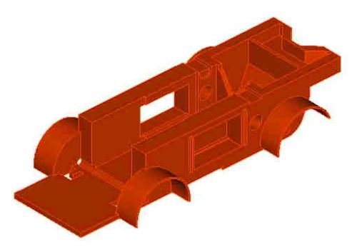

ich hab' mir die Fotos mal genauer angesehen, und da tauchen viele Fragen auf:
- Wer fertigt für einen Prototyp gleich eine Spritzgußform? (3 D-Druck gab's damals noch nicht)
- Weshalb vergißt der Konstrukteur die Aussparung für das Antriebszahnrad?
- Weshalb vergißt er die Aussparung, in die das Fahrerhaus gesteckt wird?
- Die Stromzuführung von den Schleifern zum Motor ist mehr als untypisch für Faller
- Wenn es ein Vorserienmodell wäre, hätte Faller seinen Schriftzug sicher nicht vergessen
- Die Stromkabel am Schleifer anzulöten, ist meiner Meinung nach nicht Fallertypisch
- Die Lagerplatten der Motorwelle sind schlecht befestigt
- Die Magnete sind nicht befestigt
Alles in allem glaube ich nicht, daß die Teile von Faller stammen.

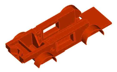

Hier noch ohne weiteren Kommentar zwei Bilder, wie sowas als CAD-Modell aussieht:
(Für den Preis, den das eine Teil erzielte, lasse ich euch locker 10 Stück davon drucken, auch farbig)
Farbbeispiele: [attachment=6576]

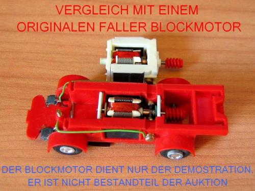

Definitiv keine Prototypen, die da Verkauft werden wollen.
Beim ersten  haben ich mich durch die Doppelschleifer irritieren lassen.
Es ist doch so wie ich vorher schon geschrieben habe, das dass zweite nicht bearbeitet wurde, da das erste auch die Schleifereinhängung vor der Vorderachse hat.
Auf diesem Bild deutlich zu erkennen
Auch ist z usehen wo das Fahrerhaus aufgesetzt wird, nur ob das als Halt reicht?
Somit stimmt die Aussage des Verkäufers, es wäre ein Prototyp, nicht, oder gibt es Prototypen 2mal?

Die ganze Art sieht aber schon eher nach Prototyp, den Vorserie aus. Ich vermute, dass das Chassis aus Resin ist. Ich erinnere mich an einige Prototypen auf der holländischen Seite, die was das Material angeht, ähnlich waren. Das Faller gefrickelt hat kann man als bekannt vorraus setzen, z.B. erwähnen Hicks/Müller den frühen Versuch eines Polizei Benz mit Balsa und so, der durch das Gehoppel beim überfahren der Schienenverbindungen blinken sollte. Somit würde es schon in die Richtung deuten. Nur wie kommt so ein Ding zu Heimarbeitern und dann dieser Produktionsdeckel.
Hypothese:
Wenn es sich tatsächlich um einen Proto handelt, dann haben die Faller Entwickler hier einfach die Machbarkeit eines LKW Chassis ausprobiert. Würde den halbfertigen Zustand erklären. Erstmal zum laufen bringen dann die Feinarbeit.
Einschub:"Kommt einem bei Faller irgendwie bekannt vor, normalerweise wurde das über die Serie erreicht. Unter diesem Aspekt erinnert mich Faller M..soft, die konnte auch erst benutzen, wenn hinter der ersten Zahl ein Punkt und eien weitere Zahl auftauchte. Vielleicht hatte Herr Gates statt Aurora eine Fallerbahn und er hat das Konzept vom Kunden als Betatester von dort übernommen."
Wenn man sich die Unterseite anschaut so ist zwischen dem möglichen Anlenkungspunkt der Schleifer und den Kohlehaltern, Bohrungen. Ich könnte mir vorstellen, dass diese für das Annieten von Blechen wie bei den Blomos gedacht sind. Vielleicht waren diese bei der Erstellung des Chassis noch nicht fertig oder man hat noch gewartet ob es funktioniert, bevor man in die Herstellung dieser investierte und solange mit dem gearbeitet was der Fundus hergab. Den wirklich neu gefertigt wurde hier nur das Chassis und die zwei Ankerplatten. Was ja auch für eine Amchbarkeitsstudie reicht. Der Deckel ist nachträglich dazu gekommen.
