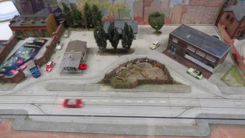

RE: H0 Slotter auf der Modellbahnausstellung in Wuppertal - mos - 03-12-2015
neben den technischen Details noch ein paar "Bilder einer Ausstellung":
[Bild: 2015Wuppertal5.JPG][Bild: 2015Wuppertal4.JPG_lost]
Mit Aussicht von der Maschinenfabrik und dem Kreuzungsmodul auf die Besucher.
Und anhängend noch Details vom Gewerbegebiet und dem Burgkreisel:
