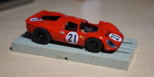

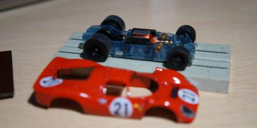

RE: Neues HO Chassis von Jag Hobbies - Slotraver - 19-11-2016
N'Ahmd!
Nun ist ein Jag-Chassis auch bei mir gelandet (danke Michael). Smile
Erste Eindrücke:
- Das Teil liegt seeehr flach auf der Tyco-Schiene. Tatsächlich schleift es auf der Schiene.
- Von den Rädern her erinnert das Teil (leider) eher an ein Manatraction, bzw. X-Traction. Man kann also leider keine Räder anbauen, die zu den Deckeln passen, für die dieses Chassis eigentlich gemacht wurde.
- Der Preis ist hoch, geht aber am Ende vollkommen in Ordnung, wenn man bedenkt, dass ein normales, serienproduziertes Mega-G-Modell ungefähr das gleiche kostet.
+ Es sieht sehr wertig aus.
+ Mit dem Chassis kann man wunderbar flache Autos bauen. (Siehe angehängte Fotos.)
+ Es hat zwei Achsabstände!
+ Man kann die Bahnmagnete gegen Gewichte tauschen.
Ich bin gespannt, was Jaghobbies uns noch so beschert...

Hallo Andreas,
das Autochen sieht super aus! Will ich auch haben - nur mit schmalen Rädern Big Grin
Das mit den Reifengrößen wurde schon fleißig diskutiert.
Ich wünsche mir schon lange eine Lösung für schmalere Räder und Reifen mit größerem Durchmesser.
Für die schmalen AFX Vincent Räder habe ich bisher noch keine passen Reifen gefunden.
Und es soll bald eine Version mit einem Spritzguss Chassis geben!
Bis bald!
RE: Neues HO Chassis von Jag Hobbies - Slotraver - 20-11-2016
Moin Michael,
der Ferrari ist ein Kyosho-"Diecast"-Modell, dass ich schon lange mal auf ein Chassis bringen wollte.
Wenn ich das hinbekommen habe, melde ich mich bei Dir. Smile
RE: Neues HO Chassis von Jag Hobbies - acar - 20-11-2016
(20-11-2016, 13:59)Slotraver schrieb: Moin Michael,
Hey Andreas,
den P3 und P4 gab es bei taillights_fade vor kurzen.
Habe mir das Kyosho Modell auch zugelegt.
Da gibt es soo viele schöne Autos aus der Zeit.
Passt auch zu meinem Bahnthema.
Bin also sehr gespannt auf Dein Ergebnis.
