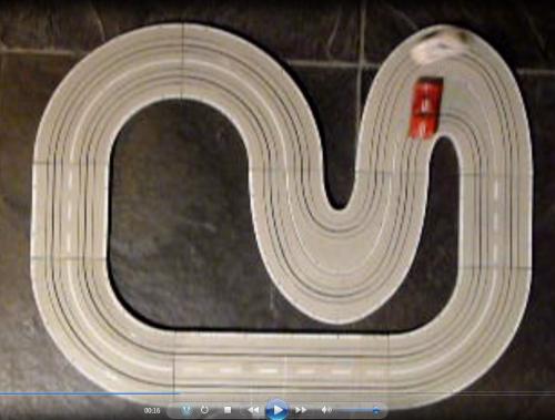

Hallo Hans, manchmal sind mir selbst 12 Volt zuviel,  z.B. auf meinem Teppich-Innenkurs. Da belasse ich es gerne bei 9V:
15V vor allem, weil ich mit meinem künftigen Regler auch gerne an den Bahnen der Kollegen zurecht kommen möchte.
