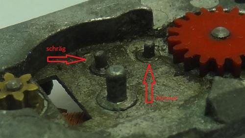

Kann ich bestätigen. Meinem Tankwagen mit Zinkgetriebe hat es im Laufe der Ausstellungen den Ritzelsteg wegrasiert Sad .
RE: Verschleiss Antriebsrad Zinkmotor - MX1954LL - 28-10-2020
Hi MOS,
was bitte ist der "Ritzelsteg", und wieso kann man den rasieren? Big Grin
RE: Verschleiss Antriebsrad Zinkmotor - mos - 28-10-2020
Moin Lothar,
das meine ich:
Sieht man leider nicht so gut, verhindert aber zuverlässig gleichmäßiges Fahren und dreht schon Mal durch Sad .
RE: Verschleiss Antriebsrad Zinkmotor - MX1954LL - 29-10-2020
Hi MOS,
jetzt ist klar, die Lagerzapfen der kleinen Ritzel. Da hilft nur ausbohren und Stahlstifte einkleben.
Dann läuft der wieder.
