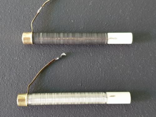

RE: Modifikation Faller Pultregler für Halbwelle - Ulrich - 12-03-2021 Das ist interessant, Christian. Mit dem dicken Bremsnöppel da geht natürlich nix. Werd auch mal eine Versuchsdose aufschrauben, den Nöppel wegfeilen und irgendwo weiter links einen neuen Anschlag reinschrauben oder kleben. Dann müsste man, um Marios Bedenken Rechnung zu tragen, vielleicht den Abnehmer mal ausbauen und in der Mitte nach oben anfalzen, so dass die Auflagefläche geringer wird und alles mit Caramba Kontaktöl abwischen, damit er leicht läuft ... . Was wären wir ohne Faller, man kann sich jeden Tag aufs Neue beweisen ... . Alzheimer und Demenz habe da keine Chance, die Birne wird gebraucht .Grüße Ulrich RE: Modifikation Faller Pultregler für Halbwelle - Fallerista - 12-03-2021 In der Tat: Der Murks ist der "schräge" Abnehmer, der eigentlich nur in der Mitte abnimmt. Da der Endanschlag aber wie ein Ring hochsteht, gehen die letzten Windungen verloren. Vermutlich muss ich den Ring abschleifen. Bei dem anderen Regler ist es mir gelungen, den Körper nebst Wicklungen ca. 5 mm nach rechts zu verschieben. Dadurch ist direkt neben dem Endanschlag ein freies Stück, in dem keine Wicklungen mehr liegen. Das fährt sich ganz akzeptabel. Bei dem hier abgebildeten ist der Wicklungsköper zu fest. Das Ganze wirkt sich bei 140 Ohm Regler natürlich viel unangenehmer aus als bei den 70 Ohm Reglern, weil beim 140er auf diesem kleinen Stück etwa 15 - 20 Ohm Regelbereich übersprungen werden. RE: Modifikation Faller Pultregler für Halbwelle - Ulrich - 12-03-2021 Weitere Idee: Abnehmer kürzen, so dass das Ende der Zunge am Rand anschlagen kann ... . Grüße Ulrich RE: Modifikation Faller Pultregler für Halbwelle - Fallerista - 12-03-2021 Auch eine gute Idee! Man könnte ihn so schräg abschneiden, dass er am Ende genau mit dem Endanschlag fluchtet. Ich habe jetzt noch eine andere Lösung. Auf meiner 12V Rennstrecke gibt es zwei Pultregler mit 70 Ohm, die ich nur als Vorwiderstand benutze, um unterschiedliche Autos zu homologieren (z.B. T-jet und Faller Flachanker). Gefahren wird mit Handcontrollern. Ich werde die beiden 140er mal unverändert dort anschließen, weil sie eigentlich bei 12V Gleichstrom genau die richtige Ohmzahl haben und weil sie auch eher selten zu sein scheinen. Wenn das klappt, dann kommen einfach zwei 70er an die Stadtbahn und alles ist gut. Dauert leider wieder ein paar Wochen wegen der unterschiedlichen Standorte. @ Ulrich: Nachschauen lohnt allemal, alle meine Pultregler hatten irgend einen Justierbedarf... Auch analoge Blomos haben ein Recht auf feinfühlige Regelung. RE: Modifikation Faller Pultregler für Halbwelle - Fallerista - 14-03-2021 Update: Hier mal zwei Pultreglerwiderstände 140 und ca. 60 Ohm. Ihr erkennt sicherlich sofort den Unterschied. Habe jetzt den hochohmigen Regler getauscht und dachte, jetzt ist nach ein paar Monaten Geduld und Spucke endlich City Cruising angesagt. Nicht ganz, denn ein altbekanntes Bauteil, der 4019 offenbart noch eine andere Schwäche.... RE: Modifikation Faller Pultregler für Halbwelle - Ulrich - 14-03-2021 Schmeiss den Mist raus, Christian, und arbeite mit den dreiadrigen alten Anschlussschienen und 4035-Gleichrichtern. Siehe ## 32,33, oder nimm die 4702, #67, dann bist Du aber in der Schienenauswahl - Engstelle - eingeschränkt: https://www.h0slot.eu/showthread.php?tid=7286&page=2 Grüße Ulrich RE: Modifikation Faller Pultregler für Halbwelle - Fallerista - 14-03-2021 Ich kämpfe noch, Licht am Ende des Tunnels, später mehr...
RE: Modifikation Faller Pultregler für Halbwelle - Fallerista - 15-03-2021 Moin, vielleicht klingt das Alles hier ein wenig düster, aber ganz so schlimm ist es nicht. Versuch eines Zwischenresümees: - "starke" Flachanker, Block- und Zinkmotoren kommen auf der S 20 ganz gut zurecht - alles gut :-) Herausforderung: Schwächere Blomos haben Mühe an den Steigungen und ließen sich auch nur schwer einregeln mit den Faller Pultreglern. An zwei zwei Autos hintereinander im Automatikbetrieb ist gar nicht zu denken. Statt jetzt einfach die guten Autos zu genießen, kümmern wir uns natürlich um die schwachen. Das ganze ist eine Kombination mehrerer Ursachen: 1. Zwei Pultregler hatten 140 Ohm statt der verbreiteten 70. Durch den weiter oben beschriebenen konstruktiven Fehler beim Abgriff ist hier genau der relevante Bereich zwischen ca. 0 und 25 Ohm nicht regelbar. Maßnahme: Parallelwiderstand 150 Ohm einbauen oder Pultregler tauschen, jetzt schön weiche Regelung der Autos 2. Der verwendete sehr leistungsfähige Faller Trafo 3740 wurde auf der mittleren Stufe verwendet (= 14 Volt Wechselstrom). Der kleine graue Fallertrafo 4016 liefert 16 Volt, d.h. hier gingen einstellungsbedingt 2 Volt verloren. Nicht gut für die schwachen Blomos. Maßnahme: 3740 auf der hohen Stufe fahren, jetzt 18 Volt Wechselstrom und etwas mehr Dampf als beim grauen Trafo :-) 3. Der Innenwiderstand des Gleichrichters 4019 kann ziemlich große Unterschiede zwischen den beiden Spuren aufweisen, d.h. es gibt eine schnellere und eine langsamere Spur. Wenn dieser Effekt mit 1. und 2. zusammen kommt wird es richtig lahm und die schwachen Blomos werden zum Ärgernis Maßnahme: 4019 überprüfen, nehme an, es sind die Selenplatten, ggf. durch 1. und 2. kompensieren. 4. Ein lahmes Lieblingsauto hatte zusätzlich noch einen Bremseffekt in Kurven, der durch Scheuern der Vorderachse verursacht wurde. Da eine Auffahrt zugleich eine Kurve ist Maßnahme: Scheuern durch Zwischenscheiben an der Vorderachse abstellen. Gestern Nacht war es dann soweit, dass zwei alte Blomos endlich im Automatikbetrieb ein paar Runden über die Hochbahn gedreht haben. Irgendwann steht die ganze Bahn dann einfach so da. Man setzt sie schrittweise in Betrieb, schaltet Weichen, lässt anderen die Vorfahrt und hängt so nebenbei raus: "Alles original vor 1970, so wie vom Hersteller konzipiert". RE: Modifikation Faller Pultregler für Halbwelle - cw658 - 15-03-2021 Moin, magst Du uns einmal "Automatikbetrieb" definieren? Was genau passiert da? RE: Modifikation Faller Pultregler für Halbwelle - Fallerista - 15-03-2021 Zwei Autos fahren wie eine Eisenbahn mit fest eingestellter Geschwindigkeit RE: Modifikation Faller Pultregler für Halbwelle - MX1954LL - 16-03-2021 und knallen an der Kreuzung nach jeder dritten Runde ineinander
