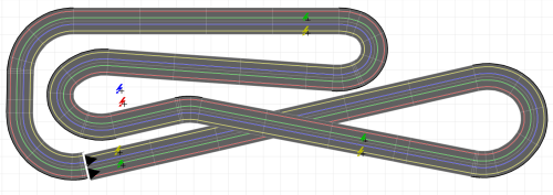

RE: 4-spuriges Layout aus dem Online-Treffen 2.0 - Bon_Slott - 23-04-2021
(22-04-2021, 20:29)viezy schrieb: Guter Vorschlag von Holger: die 3cm Erhöhung kann man im Infield und an den Rändern dann für Banden/Absturzsicherung nutzen - im Gegenzug entfallen 3cm an Tiefe (gegenüber meinem Vorschlag),  steht der Idee "an die Wand klappbar" also nicht entgegen  Wink
Da käme dann eventuell auch wieder die Idee mit den Hartschaumplatten ins Spiel
Definitiv eine gute Idee!

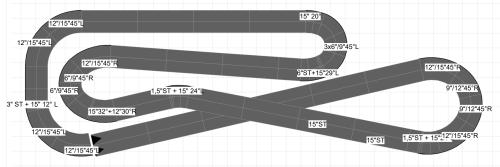

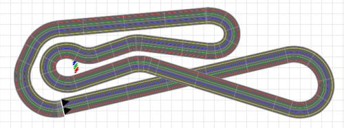

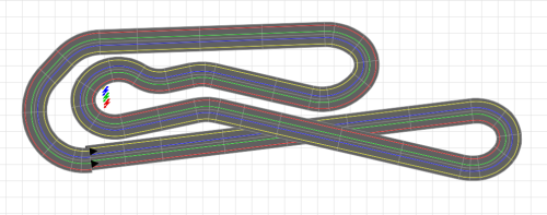

Ich hab noch mal etwas am Streckenverlauf gebastelt, indem ich die zwei engeren Kurven etwas verengt habe (135°-6"-Kurven statt 90°-6") und dafür die beiden langen Gerade durch eine 12"-/15"-Außenkurve ersetzt habe. Kommt mir etwas spannender vor zum Fahren, zudem ist der Übergang zur Steigung/Senke jetzt mit weiteren Kurven, um dem Verwindungsproblem von Kurven etwas entgegenzuwirken. Was meint ihr?
Hier beide Varianten, die ursprüngliche aus dem Online-Treffen...
...und die soeben modifizierte:
Hier noch die Daten der modifizierten:
King of the Hill V6
Platzbedarf (ca) 2.99m x 1.03m
Slot 1:10.36m / Slot 2:10.36m / Slot 3:10.36m / Slot 4:10.36m
RE: 4-spuriges Layout aus dem Online-Treffen 2.0 - Klenkes - 23-04-2021
Die modifizierte gefällt mir besser als die ursprüngliche. Der große Kurvenradius zwischen den langen Geraden hält die Geschwindigkeit hoch.
VG Markus
(23-04-2021, 07:38)Klenkes schrieb: Die modifizierte gefällt mir besser als die ursprüngliche. Der große Kurvenradius zwischen den langen Geraden hält die Geschwindigkeit hoch.
VG Markus
Danke, das war der Plan.  Big Grin
Jetzt hab ich noch mal eine Nacht drüber geschlafen und überlege genau wegen Geschwindigkeit: soll ich die zwei 12“-Außenkurven auf 3 bzw. 5 Uhr in diesem Kurvenradius gegen 15“ tauschen? Rein rechnerisch wird die Bahn dadurch zwar breiter, aber man kann die Unterkonstruktion ggf. parallel zum Streckenverlaufs aussparen.

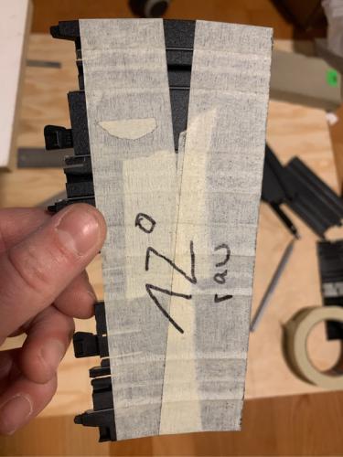

Custom-Kurven

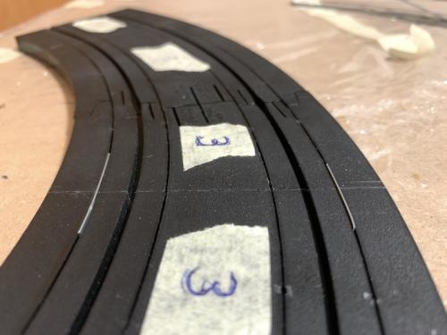

Die ersten Testklebungen der Custom-Kurven mit "MEGABOND Black Edition" (2k-Kleber von Boldt) waren sehr erfolgreich. Das Zeug klebt "wie Gift", härtet nach 5 Minuten an, nach 30 Minuten aus und erlaubt auch ein schönes Verspachteln der Fugen bis 7mm. Direkt nach dem Verkleben hatte ich an der Klebestelle mit Silikonöl behandelte Leiterbahnenstücke eingesetzt, um eine bündige Verklebung zu sichern.

Beim Layout habe ich nach dem gestrigen Online-Meeting ein paar Änderungen vorgenommen, damit die Bahn noch etwas flüssiger zu fahren ist. Danke an alle Anwesenden für die Tipps! Natürlich bin ich auch hier offen für Anregungen.  Wink
Im Gegensatz zum ursprünglichen Layout habe ich einen Schlenker und eine leichte Rechtskurve aus dem Innenfeld rausgenommen und die Radien der Custom-Kurven nicht mehr auf 10° und 15° beschränkt. Zusätzlich wurde die große Linkskurve links angepasst, damit die obere Gerade etwas länger und die Strecke nicht zu breit wird.
Auf dem zweiten Bild sieht man anhand der Beschriftung, wie ich die Schienen zusammenkleben will, um möglichst wenig Übergänge zu haben. Daher werden teils auch Geraden und Kurven miteinander verklebt. Idealerweise sollen die Custom-Stücke dann wieder mit durchgängigen Leiterbahnen versehen werden.
Bei der Überführung werde ich an Anfang und Ende je ein 1,5"-Stück Gerade mit den Custom-Schienen verkleben, hatte jedoch keine Muße mehr, das extra noch im Plan als Sonderschienen einzufügen. in der großen linken Kurve werden das kurze 3"-Geradensegment und die 6"-Standard-Gerade vertauscht, wie es im beschrifteten Plan zu sehen ist.
Zum Höhengefälle
Nach wie vor ist an der Überführung geplant, die untere Schiene -4cm gegenüber dem "Grundlevel" abzusenken und die Überführung +4cm zu erhöhen, um auf eine Durchfahrtshöhe von 8cm zu kommen. Darunter passt man mit der Hand ganz gut, sollte wider erwarten ein Auto unter der Brücke stecken bleiben.
Nach der Brücke steigt das Level bis zum Beginn der Rechtskurve auf etwa +5cm, dann im Verlauf der 130cm Innengerade von +5cm aufs +3cm runter, Linkskurve, auf der oberen 155cm-Gerade auf -2cm runter, bei den langgezogenen Linkskurven gleiches Level bis zur unteren linken Kurve und dann eine Senke über die lange 230cm-Gerade von Anfangs -2cm, unter der Brücke -4cm und am Ende vor der Rechtskurve wieder Grundlevel.

RE: 4-spuriges Layout aus dem Online-Treffen 2.0 - Klenkes - 29-09-2021
Ich persönlich fand dein letztes Layout (V6) interessanter. Das Infield war schwieriger zu fahren, aber gerade für kleine Flachanker wie Faller oder T-Jets braucht es auch etwas kniffligere Passagen.
Die V7 ist deutlich flüssiger zu fahren. Für schnelle Magneter ist das Layout gut geeignet, für Flachanker vielleicht schon etwas zu einfach.
Oder anders ausgedrückt: Auf dem Layout V7 entscheidet bei Flachankern eher das Auto über den Sieg, bei V6 eher der gute Fahrer.

RE: 4-spuriges Layout aus dem Online-Treffen 2.0 - Bon_Slott - 29-09-2021
(29-09-2021, 08:15)Klenkes schrieb: Ich persönlich fand dein letztes Layout (V6) interessanter. Das Infield war schwieriger zu fahren, aber gerade für kleine Flachanker wie Faller oder T-Jets braucht es auch etwas kniffligere Passagen.
Keine Frage, dass die V7 im Vergleich zur V6 einfacher zu fahren ist. Das war jedoch auch der Sinn der Überarbeitung, da ich hier als "Renn-Rookie" die meiste Zeit mit ungeübten Fahrern fahren werde (z.B. meinem Sohnemann, seinen Freunden und deren Vätern). Wenn das Infield zu kniffelig ist und dauernd die Autos rausballern haben die schnell keine Lust mehr auf Rennen. Das mag für Profis etwas "langweilig" wirken, der Kompromiss trifft jedoch aktuell am besten meine Anforderungen.
Und es muss ja nicht die letzte Bahn sein, die ich baue... Wink

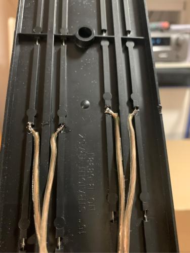

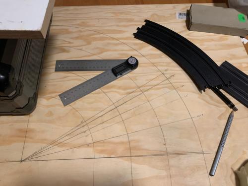

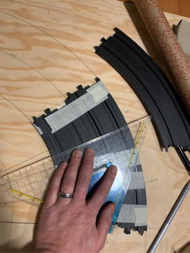

Als nächstes habe ich eine Schablone für die benötigten Kurvenradien erstellt, dann geschnitten und die ersten Stromanschlüsse mit Lautsprecherkabel OFC mit Querschnittsfläche von 0,75mm2.

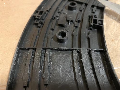

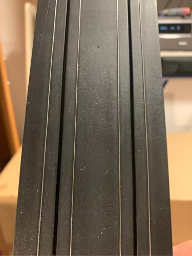

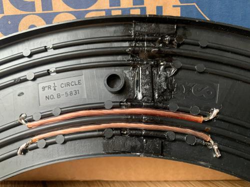

RE: 4-spuriges Layout aus dem Online-Treffen 2.0 - Bon_Slott - 02-04-2022

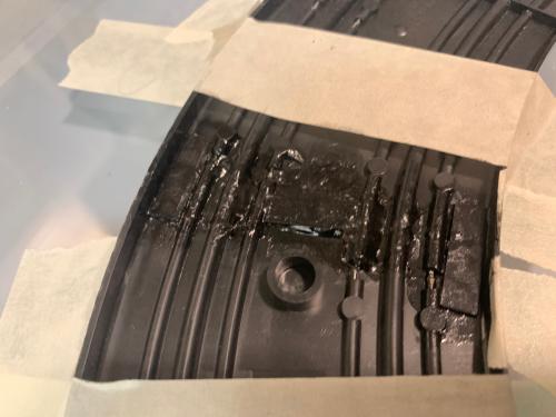

Heute Testklebung mit einem Gemisch aus Aceton und Tyco-Resten (ABS-Slurry wie der YouTuber sagt). Funktioniert ganz gut:Link zu Testfahrt auf YouTube
Zuerst die fettfreien Einzelteile auf einer Glasplatte fixiert und verklebt. Drei Stützstreifen geben zusätzlichen Halt.

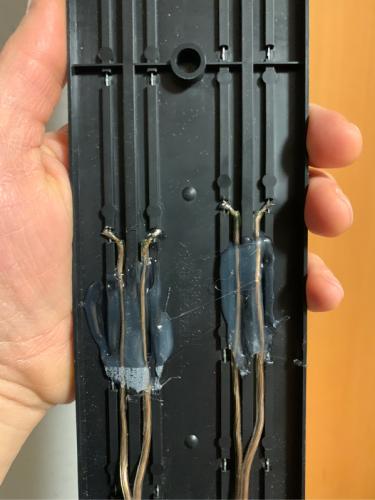

Danach noch mit altem Lautsprecherkabel die Leiterbahnen verbunden.
RE: 4-spuriges Layout aus dem Online-Treffen 2.0 - Reifenheizer - 03-04-2022
Moin Dominik,
was für ein Aufwand den Du da freiwillig betreibsr. Hut ab.
Ich habe ein einzigsten Mal bei einem Festaufbau mit Faller-Schienen costumiziert, nen 7mm Stück selbst
aus einer alten Steilkurvengeraden geschnitzt. Ging ganz gut, würde ich heute nicht mehr machen.
Bei Dir weiterhin gutes Gelingen und Fortsetzung follgt.
