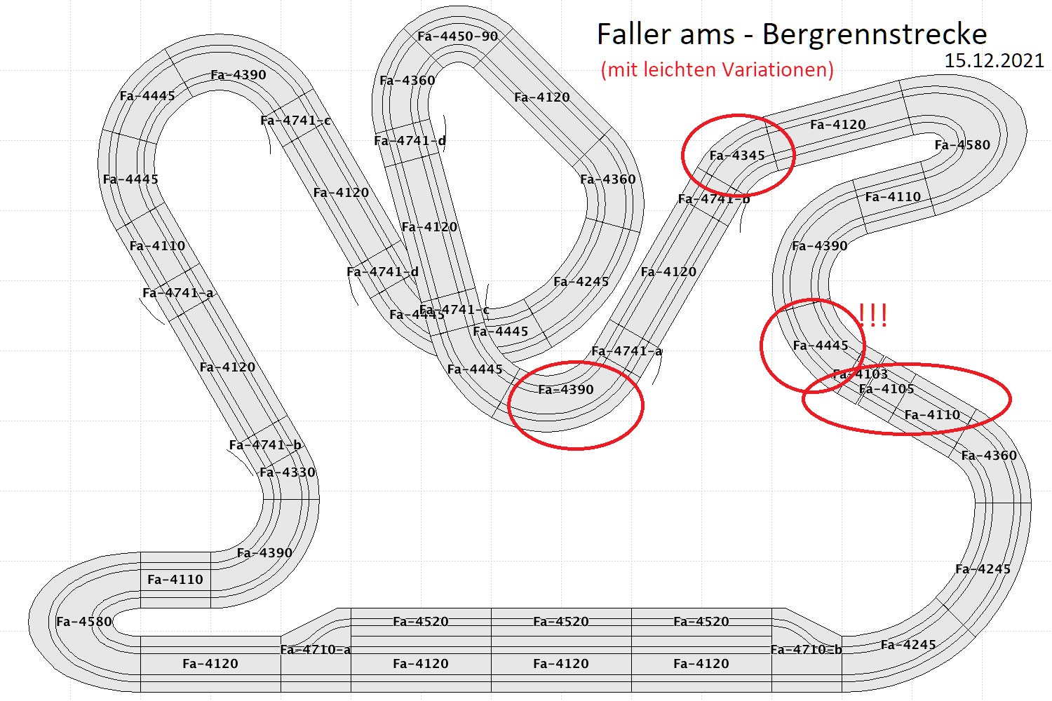

RE: Faller Gebirgsbahn Projekt 2021/2022 - Loddar M - 15-12-2021 Hallöle Die 12mm kann man auch durch 1x 10, 1x 5cm und 2x 3cm Schienen ausgleichen, kommt eben keine 20cm zum Einsatz. RE: Faller Gebirgsbahn Projekt 2021/2022 - Martin - 15-12-2021 Moin Christoph! Du musst das etwas anders denken. Uns Steppkes war ein Spalt oder Schlagloch ziemlich egal um um den Kurs zu rodeln. Man bedenke das wir heute auch nur Silikon-Reifen und keine Gummi-Reifen mehr fahren. Die waren ja schon damals eigentlich ziemlicher Mist. Es war uns schlichtweg wurscht. Also ich habe mir da damals keine Gedanken gemacht und frustriert hat es mich auch nicht. Martin RE: Faller Gebirgsbahn Projekt 2021/2022 - cw658 - 15-12-2021 Moin Martin, so ganz kann ich da ja nicht mitreden, hatte damals nur große runde Augen. "Entweder Eisenbahn oder Rennbahn" Eins geht nur...ich war machtlos. Bin mir aber sicher, das mein Vater sich als jemand, der sowas "vernünftig" baut (Handwerker durch und durch) mächtig geärgert hätte. RE: Faller Gebirgsbahn Projekt 2021/2022 - mos - 15-12-2021 Moin zusammen, ich vermute, die Ungenauigkeiten kommen daher, dass die Leuts früher Schablonen zum Zeichnen und keine Programme verwendet haben . Allerdings lässt sich dadurch der Winkelfehler nicht entschuldigen .Ich hab Mal mein Programm aus den 10er Jahren bemüht. Allerdings scheint die Schablone im Original einen gehörigen Knick gehabt zu haben, so dass ich ein paar Änderungen gemacht habe (die in rot): ![]() Wichtig ist der Austausch der 4360er mit 60° gegen eine Kuve mit 45°. Damit stimmen die Winkel wieder und man kann ein wenig rumspielen. Mit der vorgeschlagenen Bestückung stimmen die Winkel, der Versatz ist minimal und vernachlässigbar. (Man kann wahrscheinlich auch auf der rechten Seite die 4120 statt den drei Schienen (10-5-3) einsetzen.) Michael, ich hoffe, du hast die Säge noch nicht angesetzt .-NACHTRAG: Mangels 4492 in der Programmbibliothek habe ich zwei 4445 verwendet. Auch eine 4491 stand mir nicht zur Verfügung, stattdessen die 4490 (hier als 4450-90 bezeichnet). RE: Faller Gebirgsbahn Projekt 2021/2022 - cw658 - 15-12-2021 ja cool Michael, nun kommt er in meine "Sammlung" - ich liebe so alte Pläne. Danke für die Mühe und das einstellen.
RE: Faller Gebirgsbahn Projekt 2021/2022 - rocket - 15-12-2021 Hi Micha, das sieht doch gut aus. Die Säge habe ich noch nicht angesetzt denn das tue ich nur im äußersten Notfall wenn alles andere versagt hat. Bis jetzt bin ich immer noch im Legespiel und deine Version scheint erfolgversprechend zu sein als alles was ich bis jetzt probiert habe. Also werde ich Morgen dann mal Versuch 9 legen
RE: Faller Gebirgsbahn Projekt 2021/2022 - Fallerista - 16-12-2021 Tolle Bahn, würde sie erstmal als Teppichbahn mit allen Autos, die da drauf sollen testen. Die Steigung im Tunnel
RE: Faller Gebirgsbahn Projekt 2021/2022 - cw658 - 16-12-2021 Mit Haralds Silli's kein Problem
RE: Faller Gebirgsbahn Projekt 2021/2022 - Fallerista - 16-12-2021 ...die HK's geniesse ich seit über 10 Jahren. Die eine oder andere Steigung scheint das aber nicht zu wissen... RE: Faller Gebirgsbahn Projekt 2021/2022 - mos - 16-12-2021 Ja, in der Tat, diese Bergstrecke ist eine Herausforderung, wie ja auch im Fallermagazin beschrieben .Allerdings würde m.E. weitere Entschärfungen das Besondere an diesem Anlagenentwurf erheblich aufweichen. RE: Faller Gebirgsbahn Projekt 2021/2022 - rocket - 16-12-2021 Der Entwurf von mos hat bisher das beste Ergebnis gebracht und so werde die die Strecke dann auch aufbauen. Es gibt da zwar auch kleine Spalte die jedoch vernachlässigbar sind da sich die Schienen vermitteln lassen, so das diese Spalte nicht mehr das flüssige fahren beeinträchtigen werden. Der Einwand mit der Steigung im Tunnel kommt auch nicht zum tragen, da es ja eine Abfahrt ist und Sillis habrn meine Autos allesamt. Ich, mein Rücken und meine Knie danken euch allen dafür. Und wieder mal hat es sich gezeigt das dieses Forum bei Probleme(n) sehr hilfreich ist. RE: Faller Gebirgsbahn Projekt 2021/2022 - Fallerista - 16-12-2021 Zitat:Der Einwand mit der Steigung im Tunnel kommt auch nicht zum tragen, da es ja eine Abfahrt ist Achso, ich hatte Gegenverkehr, Wohnwagen, Busse und so im Sinn... Lag wohl an der Faller Beschreibung. RE: Faller Gebirgsbahn Projekt 2021/2022 - rocket - 16-12-2021 Wenn nicht die Renngebäude wären, hätte dein Einwand durchaus seine Berechtigung. Obwohl die Idee als reine Gebirgsautobahn auch ihre Reize hätte...... Das werde ich mal als Alternative im Auge ( ) behalten.
RE: Faller Gebirgsbahn Projekt 2021/2022 - cw658 - 16-12-2021 na, ist wie bei der Bergrennstrecke 4971.... Der eine baut so.....der andere..... Sie eignen sich beide hervorragend eben auch zur landschaftlichen Gestaltung. Und wenn man auf die Renngebäude bei beiden verzichtet oder durch entsprechende Untergrundvorbereitung an diesen Stellen das ganze universell gestaltet, ist das kein Problem - einfach weglassen oder etwas anderes hinstellen. Aber Teile unserer einheimischen Rennstrecken sind doch im Original auch für den "normalen" Verkehr zugänglich und teilweise so befahrbar. RE: Faller Gebirgsbahn Projekt 2021/2022 - Fallerista - 16-12-2021 Wenn die wunderschöne Bahn steht, wird man schnell auf allerlei Gedanken kommen ![]() Hauptsache Du hast Spass damit! RE: Faller Gebirgsbahn Projekt 2021/2022 - rocket - 16-12-2021 Ja Männers, das sind Überlegungen die zur Zeit noch nicht relevant sind denn erst einmal muß ich die Schienen auf die Platte bringen. Wie ich mich dann entscheiden werde steht in den Sternen. RE: Faller Gebirgsbahn Projekt 2021/2022 - Fallerista - 16-12-2021 Das wird eine schöne Wintergeschichte mit hoffentlich vielen Fotos :-) RE: Faller Gebirgsbahn Projekt 2021/2022 - mos - 16-12-2021 Uups, und bitte den Tunnel so nicht einbauen, wie auf meinem Plan falsch eingezeichnet .
RE: Faller Gebirgsbahn Projekt 2021/2022 - rocket - 16-12-2021 @mos keine Sorge das wird nicht passieren denn ich habe den Originalplan immer auf dem Tisch zusätzlich liegen. @Fallerista Jeder Bauabschnitt wird mit Fotos dokumentiert werden. Die brauche ich doch auch für die PDF-Bauanleitung |
