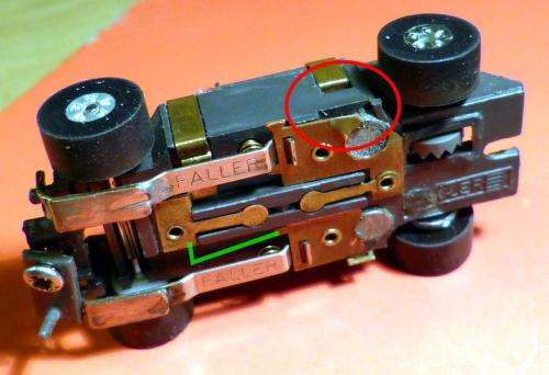

Ganz anderes Problem: Der 3., der von Anfang an nicht lief, will nicht. Kann ich machen, was ich will. Frage: Diese kleine Platte kann ich einfach weglassen, wenn ich nur Gleichstrom fahre, oder?
Wenn ja, muss/darf/soll ich dann dieses Querblech auch weglassen?
Ich hab keine Ahnung, was der sonst haben könnte. Zerlegt, gereinigt, mehrfach geöffnet und zusammengebaut.
Schleifer holen sich auch den Strom ab, hab an den Seiten nachgemessen.
Kann der Anker hinüber sein? Kann man sowas messen?

RE: Faller Porsche bremst nicht - Fallerista - 25-02-2015
Die Selenplatte kannst Du weglassen. Das Querblech kann je nach Version nötig sein, weil der Strom vom Schleifer über das vordere Querblech geführt wird.
RE: Faller Porsche bremst nicht - pitstop-br - 25-02-2015
Danke, dann werde ich das mal weglassen und den genauen Stromführungsverlauf schauen.
RE: Faller Porsche bremst nicht - MX1954LL - 25-02-2015
Hallo pitstop-br,
ja, Anker kann man messen. Mit dem Ohmmeter sollten alle 3 Spulen in etwa den gleichen Widerstand haben.
Bei Faller braucht man den Querbügel, kann aber ohne Selenplatte fahren.
Aber auf der unteren Seite ist noch ein Scheibenkondensator verbaut. Wenn der fehlt, muss auch das
kurze mehrfach abgekantetet Teil weg gelassen werden, sonst gibt es Kurzschluß.
Man kann auch eine Kunststoffscheibe einlegen.
Fröhliches Suchen
RE: Faller Porsche bremst nicht - Klenkes - 25-02-2015
Wenn Du das Selenplättchen weg läßt, musst Du nur dafür sorgen, dass der vordere Haltebügel mit dem Hinteren verbunden wird. Z. b. so, wie auf dem Foto.
.jpg   P1060203.JPG (Größe: 36,09 KB / Downloads: 43)
Um zu prüfen, ob der Stromfluß von den Stromaufnehmern zum Motor unterbrochen ist, oder der der Motor selber irgendein Problem hat, solltest Du einfach mal eine Spannungsquelle (z. B. 9V Batterie) an die beiden Federzungen an der Unterseite des Chassis halten. Wenn sich dann immer noch nichts dreht, ist entweder der Anker defekt, oder die Motorkohlen fehlen oder haben keinen Kontakt zum Anker.
Alternativ kannst Du auch gut mit einem Multimeter den elektrischen Durchgang prüfen. Fang bei den beiden Federzungen an, die direkten Kontakt zu den Kohlefedern haben. Wenn Du einen Widerstand messen kannst, ist das Innenleben des Motors OK. Gehe dann mit einer der beiden Meßspitze immer weiter entlang der "Messingspur" Richtung Schleifer. Irgendwann solltest Du keinen Durchgang mehr Messen. Dann weißt Du, welche Lücke Du füllen musst.
Nicht aufgeben, so ein Faller-Motor kann gar nicht richtig kaputt gehen. So lange der Anker nicht völlig zerstört ist, bekommt man die immer wieder zurecht gebogen und überbrückt. Die Stromführung ist schon recht abenteuerlich. Notdalls lötest Du einfach ein Überbrückungskabel vom rechte Schleiferhalter (von oben drauf und in Fahrtrichtung gesehen) an die vordere Federzunge (grüne Linie auf dem Foto). Wie Lothar schon schrieb, muss evtl. das kleine Blech entfernt werden, das eigentlich da ist, wo ich den roten Kreis gemalt habe.
