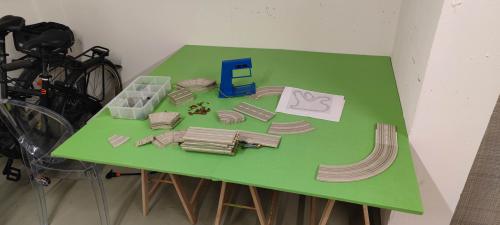

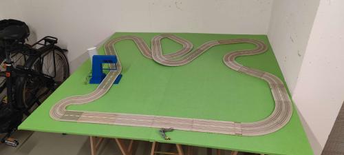

        So, nach unendlich langer Zeit ist der Filz eingetroffen und auf die Platten montiert, ging leichter als befürchtet. Leider ist die Farbe doch sehr hell, lässt sich nicht mehr ändern.

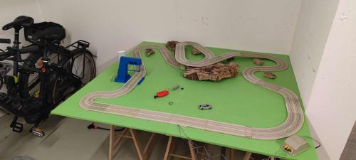

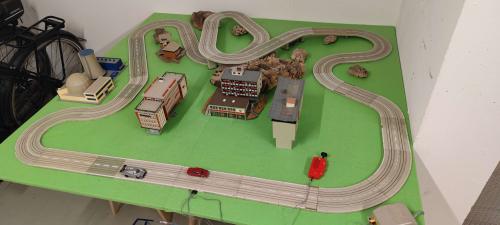

Ich habe die Bahn jetzt zum Testen aufgebaut und sofort haben sich Leute angesiedelt, Neustadt ist im Entstehen. Der Strom wird aus einem modernen AKW geliefert...

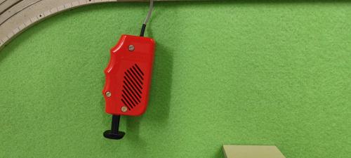

Die Original Faller-Drücker sind nicht das Wahre, Super-G-Autos bewegen sich (dann aber mit doppelter Lichtgeschwindigkeit) nur bei fast komplett gedrücktem Teil und ein Rasant-Auto schleicht, kann es auch der Trafo sein?

die Autos brauchen Regler mit passender Ohmzahl, sonst wird das nix.
Am Trafo dürfte es eigentlich nicht liegen, aber dafür müsste man wissen, was Du an Komponenten hast.
Reifen hast Du hoffentlich die von Harald genommen und die Leiter in den Schienen lassen sich leicht mittels eines Maschinenschraubstocks auf die richtige Höhe einpressen.

Bin gespannt wie es mit der Anlage weiter geht. 120 Ohm Regler sollte es schon sein.

120 Ohm bei Faller und Rasant und bei allen anderen (AFX usw) so um die 80 Ohm (glaube ich) und das sind meist die größeren gelben Regler.

Der Trafo ist es nicht, es sind die Regler.
Wie schon erwähnt liegtz es ja am OHM das die Autos plötzlich losfahren.
Als Faller die Aurora Autos verkaufte gab es auch neue Regler die haben so zwischen 70-60 Ohm während die Faller Regler 90-120 Ohm haben.
Dadurch das die Regler einen niedrigeren Ohm Wert haben spricht der Motor schneller an und man kann auch mit diesen Autos relativ langsam fahren.
Regler kann ich dir schicken, bräuchte nur deine Adresse.
