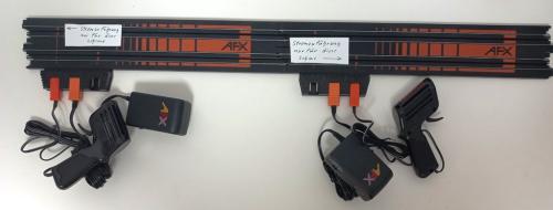

RE: bitte um hilfe bei elektrik...... - frankydean - 27-07-2023
sodala.......  Big Grin Big Grin
hab gestern die adapter von 110 v auf 220 v inclusive usa auf eu stecker erhalten. dann natürlich gleich die von euch vorgeschlagenen lösungen ausprobiert....
die einfachste lösung ist wie auf dem bild ersichtlich .... je anschlußspur ein trafogerät und jede schiene nur mit einem fahrregler........ dann funktioniert es ..... also kein stümperhaftes trennen oder gar wieder anlöten von mir.....
die "elektronik" ist jetzt fertig  Big Grin Tongue , ein name für die bahn wurde auch schon gefunden.....  Smile in nächster zeit findet ihr mich dann in der rubrik bahnbau.
vielen dank an alle die mir ihre tipps und hilfe angeboten haben ..... das forum ist wie vor 30 jahren - einfach super!!!!!!!!!!!

Franky probiere bitte separat aus ob beide Spuren in die gleiche Richtung fahren, wenn nicht, dann so einstellen daß sie es tun.
Die Oberseite der Trafostecker dann markieren, egal ob mit Edding oder Nagellack.
Der Sinn: Die beiden Spuren sind noch über den Rückleiter miteinander verbunden. Sind die Netzteile gegeneinander gepolt bewegt sich nichts.
Als kleiner Hinweis bei UM Auf und Neubau zur Verminderung von Frust und Galle. Werden die Stecker symmetrisch gewendet kannst du weiterhin links wie rechtsherum kurven.
Gruß Lutz
PS Durch alle elektronischen Bauteile fließt Rauch - tritt er aus ist der Trafo kaputt

RE: bitte um hilfe bei elektrik...... - finbar - 30-07-2023
Hallo Lutz,
Bitte erlaube mir ein paar Anmerkungen...
Der Vorteil der AFX Stecker ist, daß diese einen Verpolungsschutz bieten, wie aus den Bildern ersichtlich ist. Auch ist die Masseverteilung der Bahn anders als bei Fallerschienen (+-+-) zu (+--+). Deshalb fahren beide Autos, anders als bei Faller, automatisch in die gleiche Richtung. Zum Umkehren der Fahrtrichtung müssen beide Anschlußschienen umgedreht werden, dann fahren beide Autos in die Gegenrichtung.
Da es sich in dieser Anwendung um gleichrichtende Netzteile und nicht um Trafos handelt ist kann sich m. E. keine Netzspannung an einem nicht angeschlossenen Netzteil aufbauen. Dennoch bin ich fast sicher frankydean verwendet eine Doppelsteckdose.
finbar
RE: bitte um hilfe bei elektrik...... - drusus.lucius - 31-07-2023
Danke Finbar
Wenigstens ein Problem was Frankydean nicht hat!
Damit erklärt sich auch die gekreuzte Leiterbahn, ja wer Augen hat, der kann sie auch benutzen.
Und Frankydean sitzt jetzt feixend mit einer dampfenden Melange während ich im finsteren Keller
verschwinde, mit Faller"s Idee zur Störunterdrückung kämpfe und mir die Finger an Kondensatoren
und Drosselspulen verbrenne.   (seufz)
Nur zum Verständnis; brauche ich bei vollständiger Trennung beide Drosseln?
Vier Spuren, vier Trafo, vier Anschlüsse.
schmunzelnd Lutz
