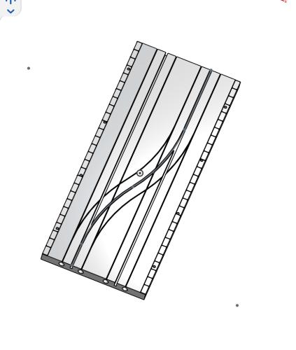

So sieht der Entwurf bis jetzt aus - unten ist die Schiene noch flach, bzw. Noch nicht bearbeitet.

RE: Faller AMS - individuelle Fahrbahnen - mos - 31-12-2024
Boah, schon fast ästhetisch schön, Roger Big Grin .
Das ist jetzt die rückwärtige Schiene bzw. eine für Linksverkehr, oder?
RE: Faller AMS - individuelle Fahrbahnen - Filamentschnüffler - 31-12-2024
Ja, die Rückführung auf die eigene Spur. Den Überhol-Anfang kann man einfach spiegeln - und natürlich Platz für die Weichenzunge schaffen.

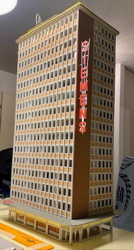

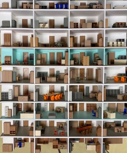

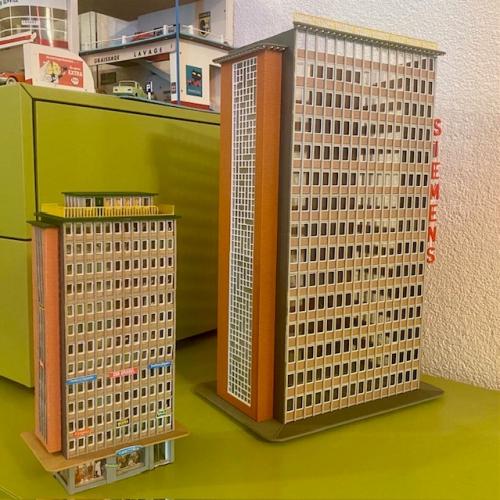

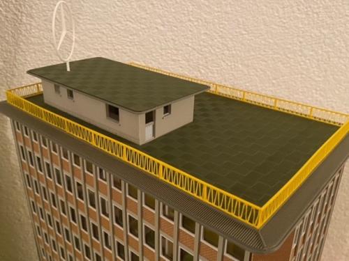

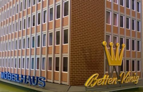

RE: Faller AMS - individuelle Fahrbahnen - Filamentschnüffler - 08-01-2025
Bevor endlich Bilder von den Fahrbahnen kommen, hier noch einige Schnappschüsse vom entstehenden Hochhaus. Es wurde nichts bemalt. Alle Farbunterschiede entstanden durch verschiedenfarbene Filamente. Also ganz Faller-Style. Nur, dass es sich nicht um eingefärbte Spritzlinge handelt, sondern um eingefärbtes Filament.
Hier einmal der Grössenvergleich zum Faller-Bauatz. Ich achtete mich darauf, dass die Proportionen möglichst gleich blieben wie beim alten Bausatz.
Hier fehlt nur noch die Ausstaffierung der Ladenzeile unten.

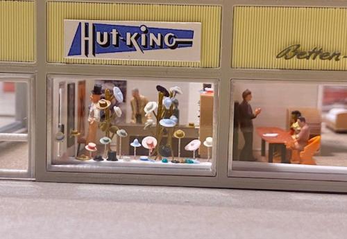

Die gestaltet sich unter anderem so. Anders als beim Faller-Modell ist mein Hutladen dreidimensional ausgedruckt und nicht nur als hinterlegtes Foto gestaltet. (ebenso ein Blumenladen und ein Möbelgeschäft)
Die Werbeschriften sind ebenfalls detaillierter ausgefallen.
und das Dach.
Selbstvertändlich sind die Büros auf allen Geschossen möbliert (auch wenn man durch die Fenster kaum etwas davon sieht)

RE: Faller AMS - individuelle Fahrbahnen - Joachim1954 - 08-01-2025
Hallo Roger,
Für solche liebevoll gestaltete Perfektion gibt es bestimmt vom Admin keine Schelte, da bin ich mir sicher Cool
Außerdem ist es ja ein klassisches A.M.S Stadtbahngebäude Rolleyes
Man kann sich vor so viel Können und Kreativität nur ehrfurchtsvoll verneigen. Auch wenn es nahezu maßstäblich ist und das alte original B-905 dagegen wie ein Zwerg wirkt, gibt Deine Schöpfung doch das Faller A.M.S Stadtbahnfeeling von damals zu 100 % wieder.
Vor allem die endlosen Details hinter den Schaufenstern....wow Shy
Wenn ich mir jetzt die anderen Faller Stadthäuser in dieser Dimension mal vorstelle, dann müsste die altbekannte Stadtanlage auf dem 1965er-Katalog ca. 4 bis 5 Mal in der Grundfläche größer ausfallen......Kopfkino..... Wink
Viele Grüße, Joachim

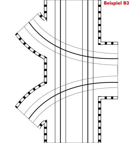

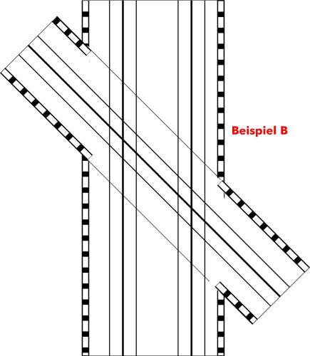

RE: Faller AMS - individuelle Fahrbahnen - RobertC - 08-01-2025

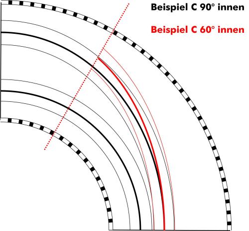

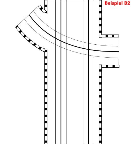

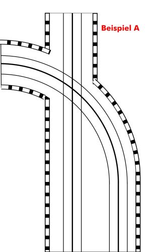

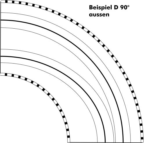

Nach meinem Lob für Rogers Meisterwerke im Schweizer Forum hier noch die entsprechende Reaktion auf H0slot. Ich habe ihm auf MoBa-Forum schon ein paar Ideen für weitere individuelle Schienen (siehe unten) geschickt. Die Beispiele C und D bräuchten natürlich auch noch die gespiegelte Entsprechung. Einen Bahnübergang für H0m oder H0e könnte ich mir auch vorstellen. Ich hoffe nur, dass Roger von uns hier nicht überfordert wird und zu gar nichts anderem mehr kommt.
Hoi Robert,
Ja, mit Deinen Vorschläge werde ich mich auseinandersetzen. Sobald ich mit dem Ladengeschoss fertig bin. Noch ein paar weitere Möbel für das Möbelhaus. Dann ist dort mal gut. (Werde den vollendeten Block auch hier mal zeigen - mit etwas AMS-Staffage natürlich.
Hm…. Der Helvetia-Block würde mich auch noch reizen…..
Aber zuerst ein, oder zwei neue Schienen (wenn ich‘s noch kann… ich vergesse schnell)

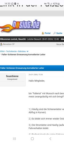

RE: Faller AMS - individuelle Fahrbahnen - Neun56 - 09-01-2025
Hallo in die Runde,
bereits 2006 hatte ich mich mit dem Thema befasst (siehe Screenshot, im Archiv noch zu finden - damals noch mit anderem Usernamen). Den Thread hatte ich eröffnet, nachdem ich einen Lieferanten für geeignetes Material gefunden hatte. Es handelte sich um gewalzten Neusilberdraht 0,40 x 3,75 mm. Die damalige Mindest-Abnahmemenge war mir für mich alleine viel zu groß und zu kostenintensiv, wäre jedoch, aufgeteilt auf mehrere "Köpfe", interessant gewesen. Leider wollte sich niemand anschließen.
Derartiges Leitermaterial hatte Faller teilweise auch verwendet (Kreuzungen, aber auch Geraden, die ich immer noch im Bestand habe).
Vor wenigen Jahren habe ich nochmals Kontakt zu verschiedenen Herstellern aufgenommen, welche diesen Werkstoff laut Websites anboten (nach Bedarf jede gewünschte Breite/Stärke/Querschnitt, mit einer oder zwei verrundeten Kanten - also ideal, quasi wie Original). Leider kam kein sinnvolles Angebot zustande.
Beim Original-Leitermaterial handelte es sich meiner Überzeugung nach um ebensolchen Flachdraht - so die "fachgerechte" Bezeichnung und nicht um geschnittenes Blech.
Dieter
