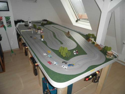

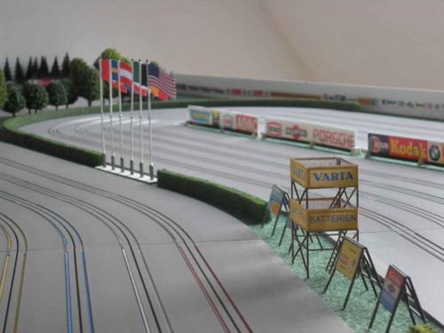

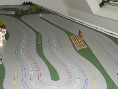

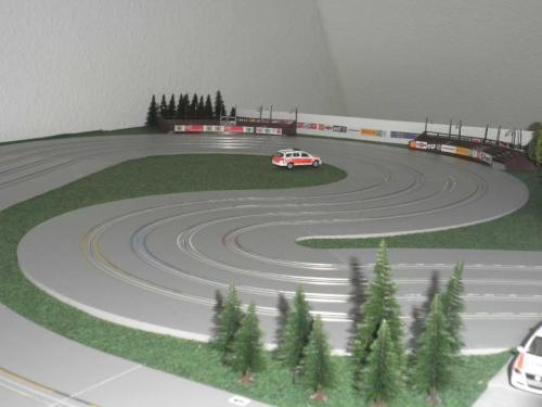

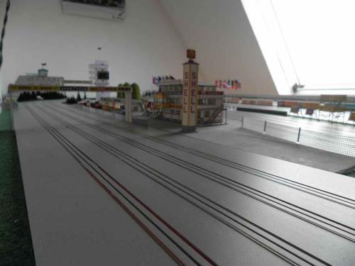

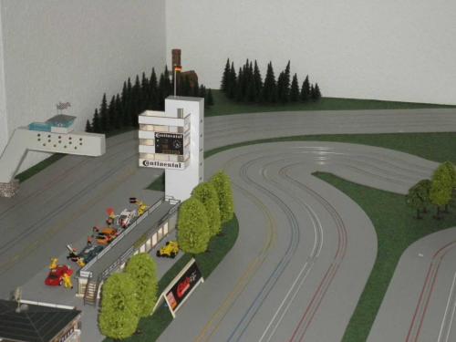

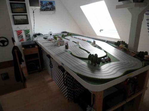

Bahnvorstellung "Barmer Piste" - FrankLuettringhaus - 18-06-2013 Das ist ja super, kann ich ja bald zu Fuss hinlaufen. Bahnvorstellung "Barmer Piste" - Flachanker - 18-06-2013 Hallo Peter, willkommen im Club der Maxtraxer. Die Bahn und die Ausschmückung mit den Gebäuden sieht ja traumhaft aus. Ich freue mich jetzt schon auf das Einweihungsrennen. Viele Grüße Stefan Bahnvorstellung "Barmer Piste" - GT40 - 18-06-2013 Hallo Stefan, ihr seid Schuld daran, dass ich meine Tomy gegen die MaxTrax getauscht habe. Danke! Es ist wirklich ein grosser Unterschied zur Plastikschiene. Wie schon oben gesagt, sobald die Zeitnahme funzt und die Banden an der Platte befestigt sind, machen wir einen Termin klar. Einen schönen Restabend noch Peter. Bahnvorstellung "Barmer Piste" - FrankLuettringhaus - 19-06-2013 Dann kann ich ja Stefan und Sebastian mitnehmen, die "paar" Meter ![]() Bahnvorstellung "Barmer Piste" - GT40 - 20-06-2013 Hallo @ all, der Donnerstag ist ja immer meiner freier Tag, also habe ich Bäume gepflanzt und die Banden befestigt (und die Fortschritte natürlich auf Bildern festgehalten). L.G. Peter Bahnvorstellung "Barmer Piste" - Sigi_83 - 20-06-2013 Mir wäre sie zu flach aber sonst is das schon mal wunderschön ![]() Bahnvorstellung "Barmer Piste" - GT40 - 20-06-2013 Hi Sigi, das ist m.E. aber auch der einzige Nachteil bei MaxTrax ,Wiz Trackz und Yogo, dass sie keine Höhenunterschiede darstellen lassen. Damit kann ich aber gut leben, hatte ja vorher die Tomy Schienen (die Entwicklung von der Tomy bis hierher kannst du ja nachverfolgen, wenn du den Thread von Anfang an liest) und war das häufige Haken die Leitstifte satt (obwohl ich die Slots mit dem Dremel zum Teil nachgearbeitet hatte). L.G. Peter Bahnvorstellung "Barmer Piste" - GT40 - 21-06-2013 Hi Ingo, schön, dass dir die Bahn gefällt. Dein Projekt ist auch sehr interessant und du kommst ja zügig voran. Wenn man die Entwicklung meiner Bahnen sieht, stellt man fest, dass ich sehr wohl ein Freund von Höhenunterschieden und Überführungen bin. Allerdings hat sich das im Rennbetrieb leider nicht so bewährt. Bei den h0trod-Kollegen bin ich dann zum ersten Mal auf einer MaxTrax gefahren und war sofort überzeugt von dem System. Eine Holzbahn, wie die von Martin, ist natürlich die Krönung. Da kommen dann ein anspruchsvolles Gelände und die Laufruhe der Holzbahn zusammen. L.G. Peter Bahnvorstellung "Barmer Piste" - FallerAMS - 31-10-2013 - hammerharte Kiste, gefällt mir! Marcus Bahnvorstellung "Barmer Piste" - GT40 - 31-10-2013 Hallo Marcus, und danke für die "Blumen". Inzwischen ist die Landschaftsgestaltung abgeschlossen, die Firma Bauer ist mit ihren Nürburgring-Gebäuden fast vollständig vertreten. Einige Hecken habe ich gesetzt (eignen sich hervorragend als Leitplankenersatz) und die Platte wurde standesgemäss mit kariertem Stoff nach unten blickdicht gemacht. Jetzt fehlen nur noch einige Legionen Zuschauer, Kameraleute und dann habe ich fertig (wer's glaubt..). Anbei noch drei aktuelle Pics. L.G. Peter Bahnvorstellung "Barmer Piste" - Martin - 31-10-2013 Klasse!!! Bahnvorstellung "Barmer Piste" - f.schulz - 02-11-2013 Hallo Peter, wirklich sehr schön geworden, Hut ab vor dieser Mischung aus Funktionalität und Landschaftsgestaltung! Zitat:<div> Richtig geahnt, fertig wirst nie werden. Frage: wie sieht es denn mit der Bröselei der Hecken aus? Sonst wären die bei mir auch noch eine Option an der einen oder anderen Stelle. Ich hatte da ja anfänglich auch mit den fixierten Tannen und Äpfeln die fielen solche Probleme, dass ich die Apfelbäumchen schasste, die Tannen dann letztendlich in einen 2K PU Fußbodenversiegelungslack tauchte, um dem Problem Herr zu werden, was auch einigermaßen erträglich geklappt hat. Grüße Fritz Bahnvorstellung "Barmer Piste" - GT40 - 02-11-2013 Hallo Fritz, habe die Hecken von Busch (Best.Nr.7154 - 1m = 3,95€) montiert. Die verlieren zwar anfangs etwas an Substanz, aber nachdem ich sie mit Polyester-Kleber auf dem Rasenteppich fixiert hatte, habe ich das das Ganze mit dem Staubsauger gereinigt. Jetzt habe ich einigermassen Ruhe (da ich die Bahn ohnehin entweder mittels Microfasertuch oder Staubsauger einmal wöchentlich reinige) und das Volumen der Hecke hat sich nicht verändert. Fertig wird man bestimmt nicht wirklich ( Beleuchtung, Figuren, irgendetwas findet sich doch immer), bei deiner Jogo sind mir z. B. die Curbs aufgefallen. Hast du die aufgepinselt oder ist das das FIA-Klebeband aus den Staaten? So ein wenig Farbe würde meinen Schienen bestimmt gut tun. Für einen Tipp wäre ich dankbar ( hatte schon überlegt, einzelne Stücke aus rotem und weissen Tesa-Gewebeband zu schneiden und dann aufzukleben, aber richtig Gefallen habe ich an meiner Idee bisher noch nicht gefunden). L.G. Peter Bahnvorstellung "Barmer Piste" - f.schulz - 03-11-2013 Hallo Peter, das FIA Band ex USA klebt nicht anständig, das habe ich wieder abgemacht, bzw. es hat sich durch Eigendynamik in kurzer Zeit von selbst wieder entfernt. Ich habe es dann mit "Coroplast", einem professionellen Isolierband versucht (im E-Fachhandel) und das hält nun schon x Jahre. Das schmiegt sich wunderbar in alle Radien. Gewebeverstärktes Band geht glaube ich gar nicht, das ist zu wenig dehnbar und das Zeug mit der Schere in Kleinteile schneiden ist sehr mühsam, weil dir die an der Schere haftende Klebemasse zu schaffen macht. Die musst du permanent mit Alkohol, Nitro o.ä. wieder sauber machen. Grüße an die Barmer Piste! Fritz Bahnvorstellung "Barmer Piste" - Torsten - 03-11-2013 Das sieht wirklich super aus! Ich baue momentan auch um und werde bei Bauer zuschlagen. Die Gebäude sind zwar teuer, aber realistischer und schöner kann man es nicht machen. Bahnvorstellung "Barmer Piste" - GT40 - 03-11-2013 @ Fritz: Danke für den Tipp, dann werde ich nächstes Wochenende Curbs aus Coroplast-Band kleben. @ Torsten: Habe schon mitbekommen, dass du deine Bahn verlängerst. Welche Bauer Gebäude werden es denn bei dir, Mikutta hat ja eine neue Serie aufgelegt? Euch beiden noch ein schönes Rest-Wochenende, Peter Bahnvorstellung "Barmer Piste" - Torsten - 03-11-2013 Zitat:<div> Verlängern und in erster Linie eine 2. Stromeinspeisung. Das ist der einzige Haken bei Deadstrip... Bei der neuen Größe von 4,50 x 1,25 Meter ist mehr Strom angesagt. Bei den Gebäuden wollte ich zuerst die neue modulare Boxenanlage haben, aber die ist doch ziemlich groß und es würden dann nur 3 "Garagen" entstehen. Das sieht blöd aus. Also bleibt mein Eigenbau und von Bauer kommen die Shell-Säule, der Varta-Stand und das Start und Ziel Gebäude. |
