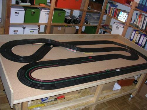

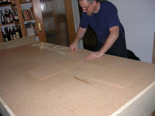

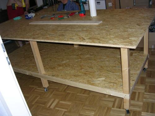

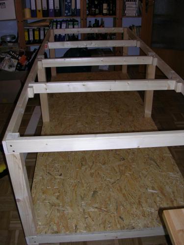

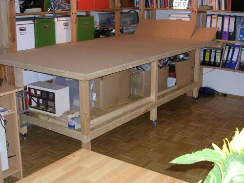

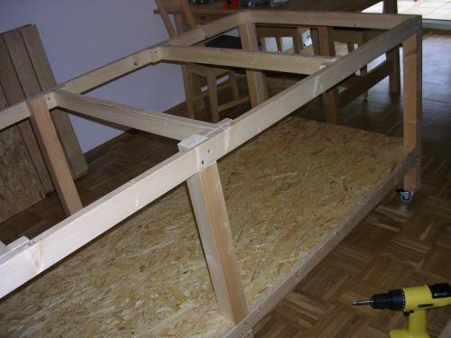

Erste Schritte zur eigenen Bahn - Volvoslot - 01-08-2011 [quote name='Loddar M' timestamp='1312038933' post='42693'] Nimm mal ein Brett von 120cm Tiefe und schau wie "niedrig" die Rennbahn sein muss, damit du abgeflogene Autos einsammeln kannst.[/quote] Die Platte kommt auf Rollen. Deshalb kommt man von beiden Seiten an die "Flugopfer". [quote name='Loddar M' timestamp='1312038933' post='42693'] Ansonsten würde ich von einer Höhe von 80-90cm tendieren, so können dann auch Kinder, und nicht so lange Lulatsche, die ganze Bahn überblicken. [/quote] Also die Höhe einer Küchenarbeitsplatte. Das ist, so Pi mal Auge, die Höhe, die ich bei den Bahnen gesehen habe, auf denen ich bisher gefahren bin. Da keiner laut protestiert hat, nehme ich das Maß als gemeingültig hin und werde es so umsetzen. Vielen Dank Lothar! Gruß Achim Erste Schritte zur eigenen Bahn - Volvoslot - 04-09-2011 So, gestern ist es ernst geworden. Bei brütendender Hitze haben wir das Material in die 3. Etage gehievt. Anschließend ging es an den Aufbau der Grundplatte: [attachment=10655 SCN1736.JPG][attachment=10657 SCN1737.JPG][attachment=10658 SCN1738.JPG][attachment=10659 SCN1744.JPG]Gruß Achim Erste Schritte zur eigenen Bahn - Volvoslot - 04-09-2011 Achja, aufgrund der verkürzten Bahnlänge wurde das Layout der Strecke leicht verändert. Durch den Ortswechsel und die leicht veränderte Optik der Bahn wurde aus dem "Dellwiger Kessel" das "Dümptener Ei". [attachment=10660 ümptener Ei.jpg]
Erste Schritte zur eigenen Bahn - Loddar M - 04-09-2011 Hallo Achim Warum verkürzen?? Mach doch Ansteckplatten, ähnlich dem Modulbau. Wenn du also mit den geraden am linken Kantenanschluß anfängst, und die Bahn nach rechts weiterbaust, könntest du links eine Ansteckplatte anbringen. Die könnte man beim Bahnabbau einfach links an deinem Gestell hängen!? Erste Schritte zur eigenen Bahn - Volvoslot - 04-09-2011 [quote name='Loddar M' timestamp='1315133334' post='43047'] Hallo Achim Warum verkürzen?? Mach doch Ansteckplatten, ähnlich dem Modulbau. Wenn du also mit den geraden am linken Kantenanschluß anfängst, und die Bahn nach rechts weiterbaust, könntest du links eine Ansteckplatte anbringen. Die könnte man beim Bahnabbau einfach links an deinem Gestell hängen!? [/quote] Hallo Lothar, die Verkürzung hält sich eigentlich in Grenzen. Nur die Länge veränderte sich von 3,00 m auf 2,60 m. Anstückelungen möchte ich in jedem Falle vermeiden. Anders als im Verkehrsbetrieb spürt man Unebenheiten an den Nahtstellen der Schienen im Rennbetrieb erheblich. Es wird schon genügend Arbeit machen, die Verbindungsstellen der einzelnen Schienen möglichst übergangslos hinzubekommen. Gruß Achim Erste Schritte zur eigenen Bahn - Martin - 05-09-2011 Hallo Achim! Das sieht auf jeden Fall schon mal nach einem soliden Unterbau aus. Das lohnt sich auf lange Sicht für eine Bahn auf Rollen. Das Layout gefällt mir. Und lass dir nicht erzählen das Über- oder Unterführungen Mist wären. Ich hab auch eine und sie lässt sich wunderbar fahren. Weiter so! Gruß Martin Erste Schritte zur eigenen Bahn - Klenkes - 05-09-2011 Ich bin immer wieder neidisch, wenn ich sehe, wie viel Platz so mancher Slotter zur Verfügung hat. Da lohnt sich so ein solider Unterbau allemale. Überführungen finde ich auch gut. Das lockert die Streckenführung auf. Pass aber auf, daß Du die Autos noch gut sehen kannst, wenn sie unter der Überführung sind. Es könnte sein, daß Du bei Deiner Streckenführung nicht siehst, wie die Autos aus der Unterführung herauskommen (toter Winkel). Das hatte ich auch so bei meiner ersten Bahn. Als "Heimfahrer" kommt man nach einiger Zeit gut damit zurecht, als Gastfahrer hat man schon mehr Probleme, die Geschwindigkeit im "Tunnel" anzupassen. Ich habe meine Überführung jetzt so gelegt, daß sich zwei gerade Abschnitte kreuzen. Das ist deutlich besser zu fahren. Aber da ist viel Theorie dabei. Probieren geht über studieren. Viel Spaß beim Weiterbau Markus Erste Schritte zur eigenen Bahn - Volvoslot - 07-09-2011 Inzwischen ist die Dämmlage aus Kork aufgeklebt, die Seitenwände montiert ..........und natürlich die Strecke provisorisch verlegt. Man will ja wissen, ob auch alle Berechnungen sitmmen. <img src='http://www.h0slot.de/public/style_emoticons/<#EMO_DIR#>/biggrin.png' class='bbc_emoticon' alt=' ' />[attachment=10676 SCN1748.JPG][attachment=10677 SCN1749.JPG][attachment=10678 SCN1752.JPG][attachment=10679 SCN1755.JPG][attachment=10680 SCN1762.JPG][attachment=10681 SCN1763.JPG]Gruß Achim Erste Schritte zur eigenen Bahn - Volvoslot - 07-09-2011 Ich konnte nicht anders und habe mal schnell die Gebäude plaziert. Wenn Kinder spielen....... <img src='http://www.h0slot.de/public/style_emoticons/<#EMO_DIR#>/cool.png' class='bbc_emoticon' alt='B)' /> [attachment=10683 SCN1765.JPG][attachment=10684 SCN1766.JPG][attachment=10685 SCN1767.JPG]Gruß Achim Erste Schritte zur eigenen Bahn - Martin - 08-09-2011 Fein, fein Achim! Ich konnte auch nie anders. Musste immer mal was auf die Baustelle stellen, um mich daran zu erfreuen, wie es denn wohl mal aussehen wird <img src='http://www.h0slot.de/public/style_emoticons/<#EMO_DIR#>/rolleyes.gif' class='bbc_emoticon' alt=' ' /> .Muss halt sein. Ich glaube da geht es jedem hier so. Ach ja, das Layout gefällt mir ausgesprochen gut. Gruß Martin Erste Schritte zur eigenen Bahn - mos - 08-09-2011 [quote name='Volvoslot' timestamp='1315404733' post='43108']Inzwischen ist die Dämmlage aus Kork aufgeklebt, die Seitenwände montiert ..........und natürlich die Strecke provisorisch verlegt. Man will ja wissen, ob auch alle Berechnungen sitmmen. <img src='http://www.h0slot.de/public/style_emoticons/<#EMO_DIR#>/biggrin.png' class='bbc_emoticon' alt=' ' />[/quote]Hallo Achim,klasse <img src='http://www.h0slot.de/public/style_emoticons/<#EMO_DIR#>/smile.png' class='bbc_emoticon' alt=' ' /> .ciao michaelo Erste Schritte zur eigenen Bahn - Volvoslot - 03-10-2011 Es bewegt sich was. Ziel war es, heute die Bahn provisorisch unter Strom zu setzen. Es hat geklappt und ich konnte auf allen 4 Spuren die ersten Runden drehen. [attachment=10797 SCN1784.JPG][attachment=10798 SCN1785.JPG][attachment=10799 SCN1786.JPG][attachment=10800 SCN1788.JPG][attachment=10801 SCN1789.JPG][attachment=10802 SCN1790.JPG]Gruß Achim Erste Schritte zur eigenen Bahn - Torsten - 03-10-2011 Sieht echt super aus! Wann ist Eröffnungsrennen? <img src='http://www.h0slot.de/public/style_emoticons/<#EMO_DIR#>/wink.png' class='bbc_emoticon' alt=' ' />
