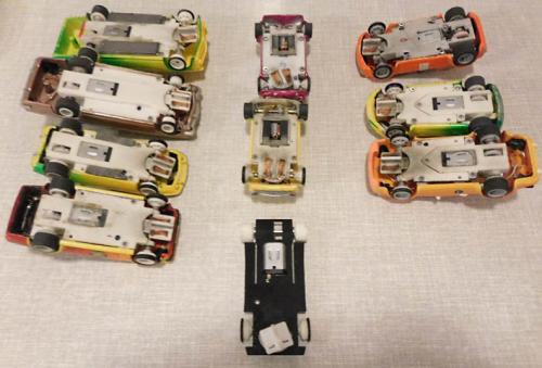

das hier sind alles 3D Druck Chassi

RE: Chassis und Karosse im Eigenbau mit Rapid Prototyping - photomanHH - 28-02-2018
Die Chassis sehen geil aus, alle 1/43?
Wegen Shapeways: Welches Material und welches Verfahren meinst du da genau?
hi Martin
die weißen sind von shapeways
hier von Pfütze alles 143
https://www.shapeways.com/shops/pfuetze
da kann man eine Menge ansehen und heraus lesen
