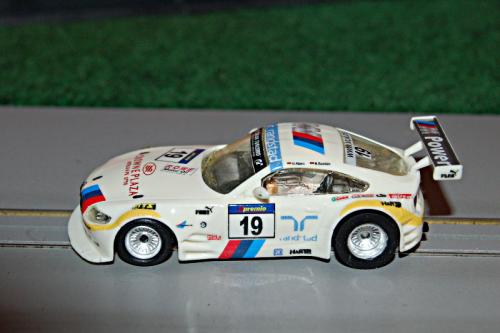

RE: T-MG1 oder seit ihr bereit für ein neues Chassis? - joschi - 01-03-2015
Hallo zusammen, hallo Martin
Nun, ich bin ja auch in den Genuß von deinen Chassis gekommen und ich muss sagen, ich bin mehr als begeistert.
Es ist nun endlich möglich verschiedene Autos zu motorisieren, bei denen es vorher so gut wie nicht möglich war.
Entweder hat der Achsabstand nicht gepasst oder das hintere Zahnrad hat an der Karosserie gestreift oder gar ganz geklemmt oder, oder, oder...
Dies ist nun doch Geschichte. Und die Lösung mit dem variablen Achsabstand ist schlichtweg genial.
Was noch dazu kommt - die Fahreigenschaften sind mehr als ansprechend.
Um es in einem Satz zu sagen: Meine Erwartungen wurden von dem Chassis in allen Belangen mehr als übertroffen !!
Ich hoffe, es gibt nochmals Nachschub...
Und wenn in schwarz, dann ist das noch besser. In dieser Hinsicht habe ich mir aber schon geholfen. Ich habe das ganze Teil einfach mit einem schwarzen Edding angemalt.
Anbei ein kleines Bild meiner Bastelei...
Joachim

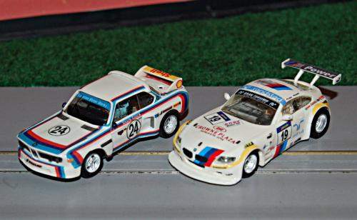

RE: T-MG1 oder seit ihr bereit für ein neues Chassis? - MX1954LL - 17-05-2015
Hallo zusammen, Hallo Martin,
Freitag ist mein Chassis angekommen. Nun kann mein GT 40 endlich laufen.
Feinanpassungen und Gewichte fehlen noch. Aber der Rest....
seht selbst
Schönen Sonntag

Eine Sache wundert mich allerdings. Hier hat jemand den großen Wurf im H0 Maßstab geschafft und es wird mehr oder weniger nur kopfnickend zur Kenntnis genommen. In den USA wäre das die Sensation. Wie auch immer: Ich habe mir noch Chassis für eine Poolserie auf meiner Rennbahn bestellt.
Hier ein paar Bilder (letztes Bild nur zum Vergleich des Z4 neben seinem Ur-Ur-...-Großvater dem CSL)
