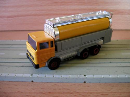

RE: Lkw Frage - rocket - 11-05-2023 Hi Namensvetter, in den von dir genannten Herpa Sets sind doch je 2 Planen mit Pritschen enthalten. Was spricht eigentlich dagegen diese anstatt die von Faller anzubauen? Ggf müssen vielleicht die hinteren Kotflügel in der Breite bearbeitet werden. Gib mal bitte Bescheid ob meine Vermutung stimmt. RE: Lkw Frage - mos - 11-05-2023 Moin zusammen, aus meiner Sicht sind beide Ideen realisierbar .(11-05-2023, 15:17)Fallerista schrieb: ... Klingt doch vielversprechend. Wenn man sie absägt und abschliessend grau lackiert, kann man den Reparaturspalt ja auch einfach spachteln.Hier mit der 7,45m-Ausführung, ich habe die Plane nur draufgestellt: Wie gesagt, muss man zur Stabilisierung von innen neben dem Kürzen noch Stege anbringen, was aber unkritisch ist .(11-05-2023, 15:28)rocket schrieb: ... Was spricht eigentlich dagegen diese anstatt die von Faller anzubauen? Ggf müssen vielleicht die hinteren Kotflügel in der Breite bearbeitet werden.Ja, auch das müsste funktionieren, wenn einem der Überhang nicht so viel ausmacht - nicht erschrecken, hier ist der 7,45m-Aufbau zu sehen: Der Bleistiftstrich kennzeichnet das ungefähre Ende des 5,6m-Aufbaus. Die Kotflügel braucht man m.E. nicht bearbeiten. Vorne liegt noch ein "Rost", durch den der Aufbau höher kommt. Entweder die "Gitter" abfeilen oder ein passendes Kunstoffteil verwenden. Scheint mir ebenfalls machbar .
RE: Lkw Frage - rocket - 11-05-2023 Das mit dem Überhang ist schon drastisch. Dann müßte die Kürzung hinter der Fahrerkabine stattfinden denn das würde am wenigsten bemerkbar sein. RE: Lkw Frage - Fallerista - 11-05-2023 Vielen Dank - sehr anschaulich. Ganz schön hoch die Plane Dieser olle Faller Katalog und der Fluch der jugendlichen Prägung
RE: Lkw Frage - rocket - 11-05-2023 (11-05-2023, 17:16)Fallerista schrieb: Vielen Dank - sehr anschaulich. Ganz schön hoch die Plane Wenn Faller schon nichts mehr in dieser Richtung fabriziert hat, dann bleiben doch nur wir alten Säcke von Stadtbahnern übrig
RE: Lkw Frage - mos - 11-05-2023 (11-05-2023, 17:06)rocket schrieb: Das mit dem Überhang ist schon drastisch.Bei der 7,45m-Plane stimme ich dir zu. Oder meinst du den Überhang bis zum Bleistiftstrich? Den finde ich vertretbar. (11-05-2023, 17:16)Fallerista schrieb: Ganz schön hoch die PlaneStimmt, ist mir noch gar nicht aufgefallen: Im Vergleich zum Container-LKW kommen da noch c.a. 2mm drauf. Wohl dem, der seine Brücken hoch genug gebaut hat .Nimmt man allerdings das Gesamtpaket laut rockets Vorschlag, kommt man auf die Höhe wie für den Container-LKW. Das kann man dann aber entscheiden, wenn man die Teile vor sich hat .
RE: Lkw Frage - rocket - 11-05-2023 Es gibt aber tatsächlich Lkw's die einen enormen Überhang haben. Einen davon hatte ich mal umgebaut RE: Lkw Frage - rocket - 25-05-2023 N'Abend Junx, habe Heute Abend eine Rückantwort zwecks der Lkw Planen bekommen. Anhand der Zeichnung vom Druckservice nach meinen Maßangabensieht das ganz passabel aus. Wer Interesse daran haben sollte schreibe mir einfach eine PN. Zum Preis pro Stück kann ich z.ZT. noch nichts sagen, da dieser von der zu betellenden Menge abhängig ist. |
