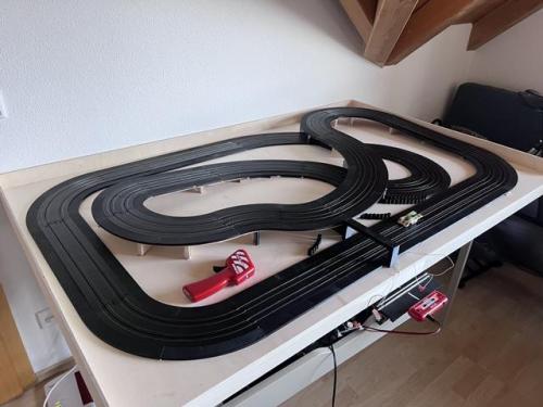

RE: mini-racer`s Ahornring - mini-racer - 29-12-2024

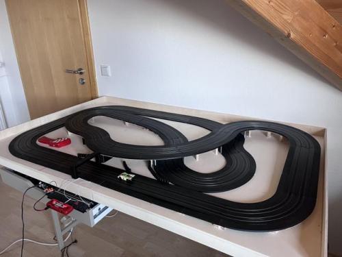

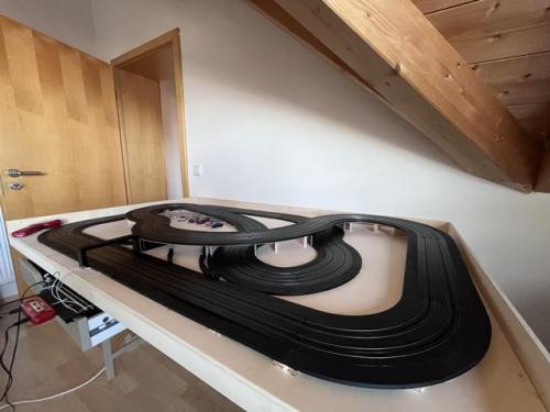

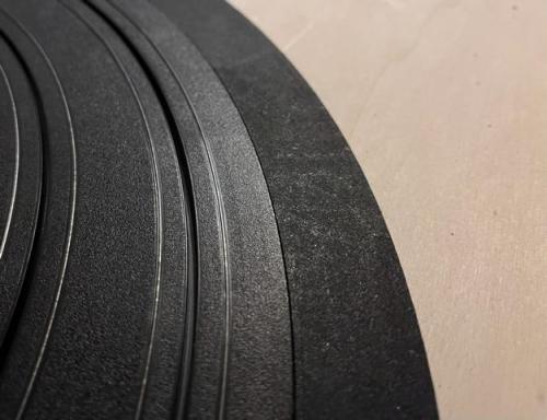

Hier mal das kleine Update zur Strecke:
Die ganzen Schienen sind jetzt mit 2,5cm breiten Randstreifen aus dem 3D Drucker versehen.
Gute 14-15m, in Stücken zu 6-20cm Länge.
Anfangs dachte ich, ach sei faul und lass den Drucker alles machen, aber der Aufwand das dann alles an die AFX Schienen anzupassen war am Ende höher als gedacht.
Die Schienen folgen gerade in den Radien der Kurven nicht so 100%ig den Regeln eines CAD-Programms  Dodgy
Die Außenradien der Kurven sind bei der Überfahrt leicht erhöht, fährt sich so einfach schöner und man kann etwas zügiger durch fahren.
Besonders witzig ist, jede Spur hat immer einen fiesen 6" Innen-Radius, einmal hinten rechts in der Unterführung und die andere dann nach der Auffahrt oben links.
Da ist man dann schon gezwungen das Gas weg zu nehmen.
Auch eine Weitflugsicherung wurde angebracht, mein Bulldogchassis ist leider schon gestorben bei einem Abflug in der Testphase. (Stelle am Motor zum Messing/Magnethalter an der Unterseite ist echt dünn) Aber es ist ja easy an Ersatzteile zu kommen.
So schaut das ganze mittlerweile aus und ich bin echt zufrieden damit:
Die Stromleiter sind jetzt auch alle mit der Flaschenmethode relativ auf gleicher Höhe und die Steckverbindungen wurden alle so überarbeitet das alle Stellen schön eben sind und zusammenpassen.
Aktuell sind noch ein paar bestellte Elektronikspielereien durch die Feiertage im Rückstand, aber dann können die Schienen endlich punktuell (hoffentlich später lösbar) mit Sika-Flex Verklebt werden.
Als nächstes steht die Verkleidung der Überfahrt mit 1,6mm Sperrholz auf der Liste. Das soll dann gleich mit 1,5cm Höhe die Bande bilden.
In der Zwischenzeit muss man sich ja Gedanken machen wie das ganze am Ende in ein Thema gepackt wird und wie es am Ende landschaftlich aussehen soll.
Evtl hat jemand ja eine feine Idee.

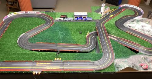

Ich hätte gern in der Fläche bündig zur Strecke diesen Rasen den man auf Rolle kaufen kann verlegt, weiß zufällig jemand wie hoch der ist?
Im Baumarkt habe ich jetzt 5mm Korgplatten gesehen, die Strecke hat eine Höhe von 6,5mm das müßte doch mit dem Rasen hin kommen, oder?
In diesem Sinne, einen schönen Sonntag  Cool

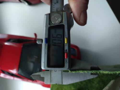

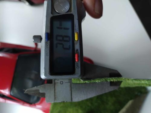

RE: mini-racer`s Ahornring - Wolfgang - 29-12-2024
Hallo Patrick
Habe mal meinen Messschieber angeschmissen und den Rasen gemessen.
Einmal ohne Druck und einmal mit sanften Druck.
Gruß Wolfgang
Hallo Wolfgang,
Vielen Dank!
Das Hilft schon mal gut weiter, dann werd ich wohl mal einen schönen NOCH Rasen bestellen.
Gruß Patrick

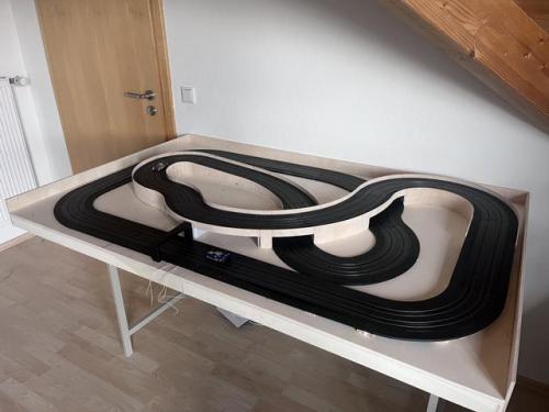

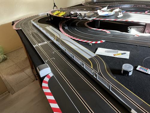

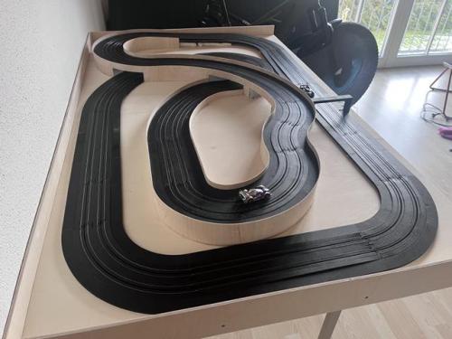

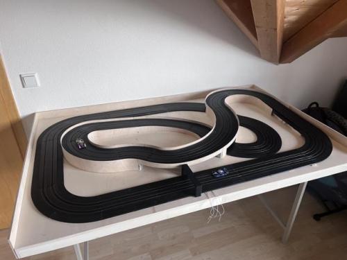

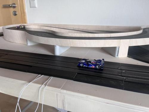

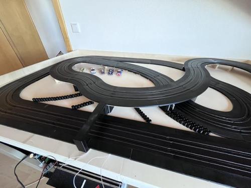

RE: mini-racer`s Ahornring - mini-racer - 06-01-2025
So wieder mal ein kleines Update Big Grin
Die komplette Überfahrt ist in 1.6er Sperrholz verkleidet. Langsam wird das ganze doch immer schicker wie ich finde.
Die Banden oben sind ringsum 16mm was ca einem Meter Höhe entspricht.
Natürlich alles noch Rohbau und die rechte vordere Ecke fehlt noch. Da muss die Tage erst die Idee passend durch den 3D Drucker gejagt werden.
Ich lass einfach mal die Bilderchen sprechen:
Auch die "Autobahnbrücke/Unterführung" zum Fahrerlager nimmt langsam seine Formen an:
Grüße Patrick
