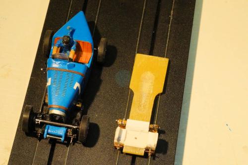

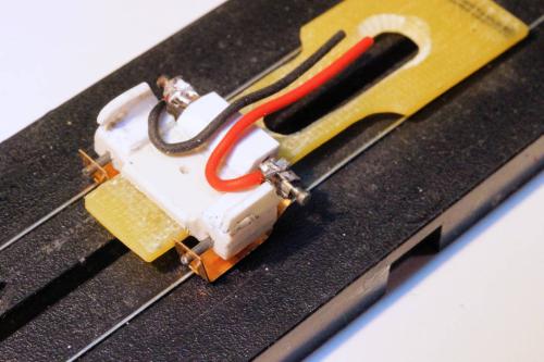

Während mein Bugatti 35-Prototyp so allmählich die ersten kleinen Kampfspuren bekommt (durfte auf meiner Anlage deshalb schon eine Reihe von Figuren neu ankleben), ist das Erstmuster von der neuen Schleifereinheit für euer Bugatti-Projekt - mechanisch verbessert und in der Einbaulänge um etwa 40% kürzer - fertig geworden.
Vorläufige Form, weil zunächst schichtweiser Polystyrol-Aufbau mit eingebauter (üblicher) Druckfeder.
Abgestimmt auf die großen 13,5mm-Räder, Schleiferteile provesorisch zusammen gesteckt.
Die Einheit soll dann in etwas kompakterer Form später integriertes Teil vom Chassis werden.
Baulängen-Vergleich - bis hinteres Schleiferende
BG
