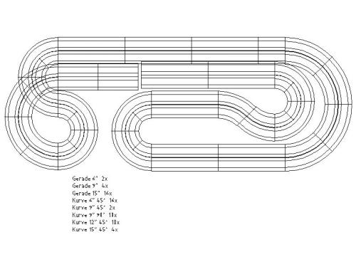

hallo frank,
in der ecke unten rechts hast du von innen nach aussen 6,9 und 12",
die kurzen 45° sind 9-er die größeren 12-er,wie gesagt,mein programm kennt die 15" nicht.

Mein erster Entwurf - Darda - 11-01-2010
Hallo Matthias,
vielen Dank, jetzt habe ich es hingekriegt.
Gruß und Dank
Frank

Hallo Owheeler,
das Planen mit Tomy und bauen mit Tyco ist gefährlich. Tomy hat auch so schöne Schienen wie die 3"-Gerade und die 18"-Kurve, und das hat Tyco nicht.
Ich dachte, du möchtest mit Tyco bauen, darum OBACHT.
Habe gerade mal mit CAD eine kleine Strecke gezeichnet, die mit einer Grundfläche von 200x80 cm recht kompakt ist.
Bei der Überfahrt auf der linken Seite sollte auf jeden Fall das S aus den kleinen Kurven oben sein, die hintere Gerade könnte komplett aufgeständert werden, um die Randstreifen an den Anschlusskurven der Gegengerade unterzubringen. Die Abfahrt ist dann einmal vorne links nach der Unterführung bis zum S und einmal rechts in der großen Kurve. Die Strecke kann ganz einfach verlängert werden, einfach in jede Gerade gleich viele Streckenteile reinpacken.
Wenn du die Steigung in die von dir geplante Schleife mit den 6"-Kurven bauen möchtest, habe ich Sorge, dass das nicht funktioniert. Der Radius ist einfach zu eng.
Mein Programm sagt mir, dass die Schienenenden bei meinem Plan 20mm außeinanderstehen, das sollte aber kein Problem sein, etwas Entlastung bringen auch die Höhenunterschiede.
Viel Spaß bei der weiteren Planung.

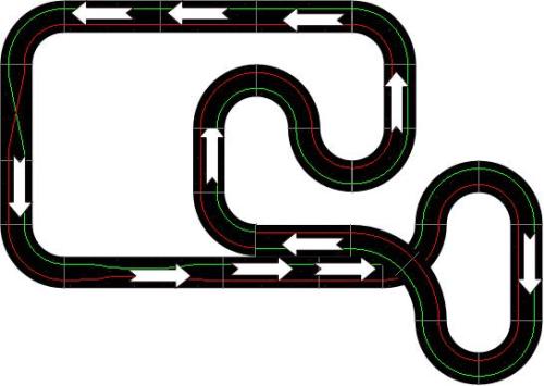

Hallo Holger,
Ich habe jetzt erst einmal eine 2-spurige Bahn mit dem mir zur Verfügung stehenden Schienenmaterial gebaut und das (s. angehägter Ultimate Racer Plan) ist dabei rausgekommen.
Damit bin ich erst einmal schon ganz zufrieden, wenn auch mindestens 2 9'' Kurven im direkten Anschluss an die kleine Schleife unten rechts fehlen.
Ich habe noch das Problem, dass durch den Bahnwechsler der Stromfluss zum fahrenden Auto jedesmal nach Absolvieren einer Kurve einen Abriss erfährt. Scheinen Leitungsprobleme zu sein. Die grüne Bahn ist 5,18 m und die rote 5,26 m lang. Der Grundriß ist 1,29 x 0,91 m

Hallo Owheeler
Du weiß ja, das wenn du nur einen Spurwechsel drin hast insgesammt nur eine Spur hast.
Wenn du 2 Spuren haben möchtest, mußt du schon immer eine gerade Anzahl von Spurwechsler einbauen

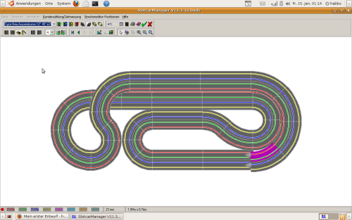

Mein erster Entwurf - habbo - 15-01-2010
ich gebe sofort zu, daß Holgers Plan schöner ist. Nur: Einer hier im Forum hat eine fahrtechnisch optimale Bahn. Nur ich bin fahrtechnisch nicht optimal. Deswegen müssen (jedenfalls wenn ich mitfahre) ständig abgeflogene Autos unter den Überführungen rausgekramt werden. Mit meiner Änderung entfällt dieses Problem, weil die Überführung an einer langsamen graden Stelle liegt.
Habbo
[attachment=8237:Bildschirmfoto-2.png]
PS: Oder so [attachment=8238:Bildschirmfoto-3.png]
Dann ist der Versatz allerdings mit 23 mm angegeben, müßte man ausprobieren ob sich das hinziehen läßt

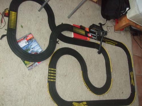

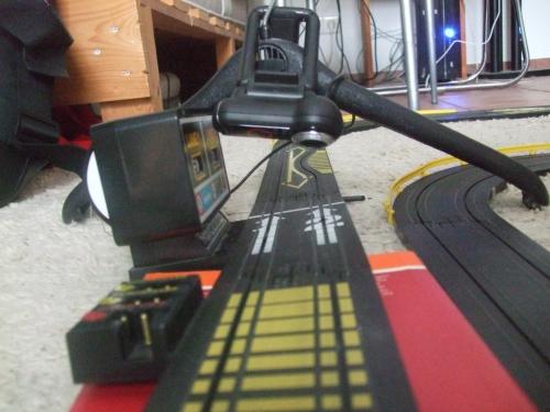

Ich habe mittels SlotRun und meiner logitech webcam unter Zuhilfenahme einer "Bahnüberführung" jetzt auch eine funktionierende Zeitnahme. Beste Runde war bei 5,2 m Streckenlänge ca. 6,2 sec. Um den ganzen Aufbau zu illustrieren hänge ich 2 Bilder des jetzigen Provisoriums an. Kontaktprobleme gibt es ohne Ende auf dem Flokati Teppich <img src='http://www.h0slot.de/public/style_emoticons/<#EMO_DIR#>/biggrin.png' class='bbc_emoticon' alt='Big Grin' />
