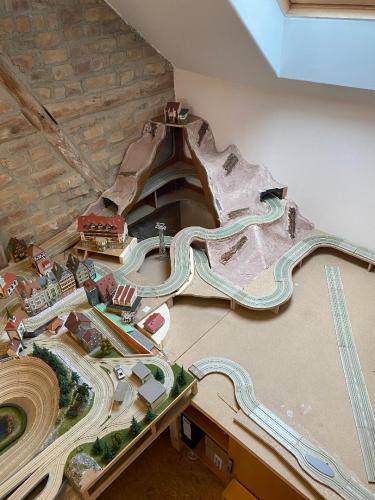

RE: (Neue) Renn-Stadtbahn bei Berlin - AMS_Micha - 18-05-2022
Hallo liebe Slotter,

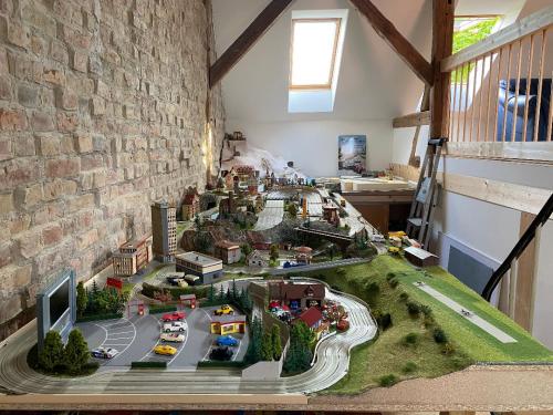

bevor ich mich für die nächsten zwei Wochen intensiv meinem zweiten Hobby Modellflug widme, wir haben unser alljährliches Fliegercamp, wollte ich euch ein aktuelles Foto nicht vorenthalten!
Der Unterbau ist soweit fertig. als nächstes werden die Fahrbahnen getestet und dann endgültig festgenagelt.
Grüsse aus Kleinbeeren
Micha

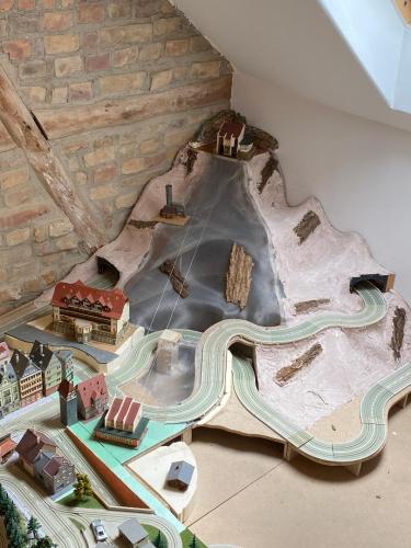

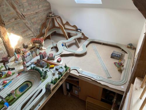

RE: (Neue) Renn-Stadtbahn bei Berlin - AMS_Micha - 30-07-2022

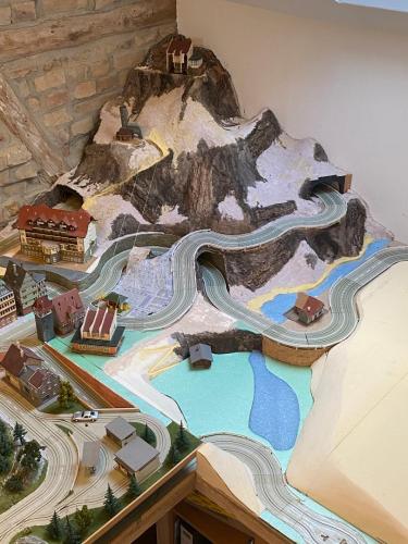

So Leute, ich hab mal wieder beim Geländbau weiter gemacht! Der Berg ist mit unterschdlichen Techniken entstanden.
Der größte Teil wurde mit Alu Fliegengaze über den Holzspanten geformt und anschliessend mit eingefärbtem
Rigips- Spachel überzogen. Die Felsen bestehen aus getrockneter Baumrinde!
Die kleineren Hügel, an die ich nicht von unten ran kam, wurden teilweise mit Zeitungspapier sowie verdünntem Ponal auf dem Drahtgewebe moduliert. Aber auch Styrodur kam hier zum Einsatz.
Und hier mal eine Totalansicht meiner Anlage aus einer anderen Perspektive!
Dank Michaelo kann ich jetzt auch die beiden fehlenden Kreise um den Sportflugplatz anschliessen.
Danke hier nochmal für die Weichen!
Gruss aus Kleinbeeren
Micha

Eine Frage wage ich zu stellen: Wie kommst du an havarierte Autochens im Berg ran?
Ist im ersten Foto, wo der Berg noch offen ist, zu sehen. Von unten! Das hatten wir bei unserer Eisenbahnanlage Anfang der 70er auch schon so gemacht, andere machen anderweitig Sport!? Ich krieche unter die Anlage!?
Micha
RE: (Neue) Renn-Stadtbahn bei Berlin - rocket - 30-07-2022
Schau dir mal das erste Bild in Post #64 an, da ist alles unter dem Berg zu erkennen

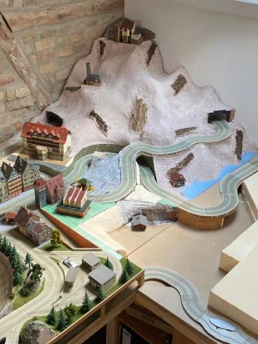

RE: (Neue) Renn-Stadtbahn bei Berlin - AMS_Micha - 11-08-2022

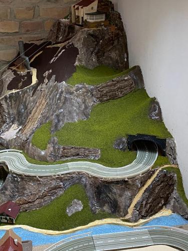

So, weiter geht's:
Der Berg hat seine erste Behandlung erfahren!
Die Felsen wurden mit sehr stark verdünnter Abtönfahren mehrfach lasiert!
Danach hat sich das erste zarte Grün ausgebreitet.
Und heute wurde es schon mehr!
Als Nächstes wird der Gleitschirmlandeplatz begrünt, die Startrampe hat ja schon ihren Platz neben der Bergstation gefunden!
Jetzt muss ich erstmal warten, bis die nachgespachteten Bereiche trocken sind. Das dauert halt "etwas" länger, als bei Gips!
sonnige Grüsse aus Kleinbeeren
Micha

Was ist das für ein "Trümmer" auf dem ersteen Bild links? Ist mir vorher schon aufgefallen, ist das eine Hotelanlage?
Nicht erkannt?
Das ist die Schwarzwaldklinik!
Gab‘s von Vollmer und passt doch zu meinen „Filmstars“!?
Micha

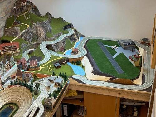

RE: (Neue) Renn-Stadtbahn bei Berlin - AMS_Micha - 19-08-2022
Hier gibt's mal wieder Neues!

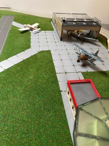

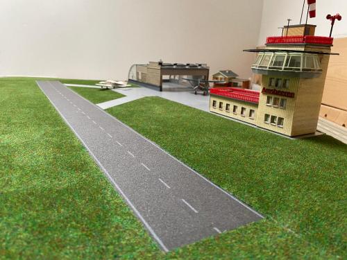

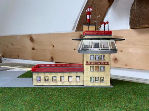

Ich habe mich mal um das Flugplatz Diorama gekümmert. Nachdem ich den "Rollrasen" mittels Grassteppich angelegt habe, sind gleich die ersten Piloten hier gelandet! Jetzt werden die Ränder noch mit dem "Self made" Grassmaster begrünt!
Man beachte den Namen, erstellt mittels 3D Druck
Und hier ein Überblick über diesen Anlagenteil.
Am Gleitschirmlandeplatz steht schon mal ein Drachen Probe!

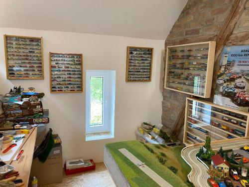

So, und weil ich auch noch andere "AMS Baustellen" habe, habe ich mal alle meine Autos nebst Vitrinen an der Anlage platziert, denn dort gehören sie schliesslich hin!
Viele Grüsse aus Klein(Ams)beeren
Micha
