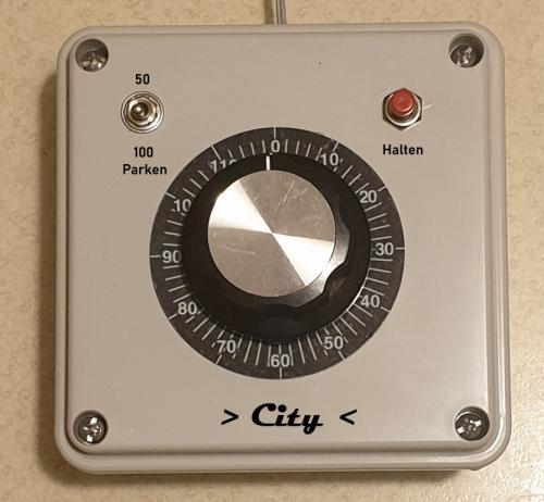

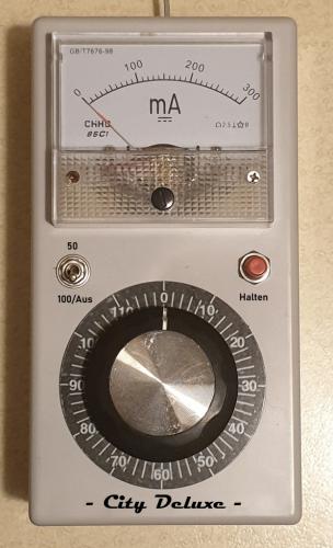

RE: Bye, bye Faller Pultregler? - Fallerista - 13-01-2022
Hier mal ein kleines Update. Ich habe letztlich drei Reglertypen gebaut, die ich auch untereinander nach Lust und Laune mischen werde:
.jpg   Touring.jpg (Größe: 96,5 KB / Downloads: 677)
Die Sensorik möchte ich nicht mehr missen. Vom Gefummel der Bohrungen, Ausschnitte, Verkabelung, Teilebestellungen etc. habe ich erstmal genug...
RE: Bye, bye Faller Pultregler? - mos - 13-01-2022
Moin Fallerista,
"vor den Erfolg hat Gott den Schweiß gesetzt" - oder so ähnlich Smile .
Sieht aber immer noch gut aus. Die Beschriftung am Umschalter irritiert mich: "50 - 100/Aus bzw. Parken"
Schaltest du nicht einen Widerstand parallel zum Poti? Oder wird das Poti abgeklemmt?
Zitat:Die Beschriftung am Umschalter irritiert mich: "50 - 100/Aus bzw. Parken"
Klaro, der "City" und der "City Deluxe" können nur von geschulten Bedienern betrieben werden  Wink
Schalter auf 50: 50 Ohm - gut für T-jets
Schalter auf 100: 100 Ohm - gut für Faller (und DK4)
Zum Parken (d.h. dauerhaftem Stehen) MUSS der Schalter auf 100 stehen, weil nur in dieser Stellung das Poti komplett stromlos ist. Daher ist für "City" und "City Deluxe" neben der Schulung unabdingbar, dass der Fahrer die erforderliche Reife und Gewissenhaftigkeit für den elektrischen Straßenverkehr mitbringt.
Meine Frau ist da übrigens viel besser als ich  Shy
Mmh, kann es sein, dass du den Parallelwiderstand nicht wie auf dem Bild an den äußeren Anschlüssen des Potis sondern genau wie den Stecker angelötet hast?
.gif   PotiParallelWiderstand.gif (Größe: 50,72 KB / Downloads: 652)
(Ich hab mir Mal erlaubt, dein Foto von oben zu verwenden.)
Cry ? Ich dachte, ich habe alles richtig gemacht. Die Autos fahren doch so schön. Und die Ohm-Werte stimmen auch. Nochmal wieder aufschrauben? Vielleicht haben City und City Deluxe etwas zuviel Faller DNA abbekommen? Sind doch im Geist der späten 60er konzipiert
Echt jetzt Michaelo und dann noch die olle Schaltskizze  Angry
