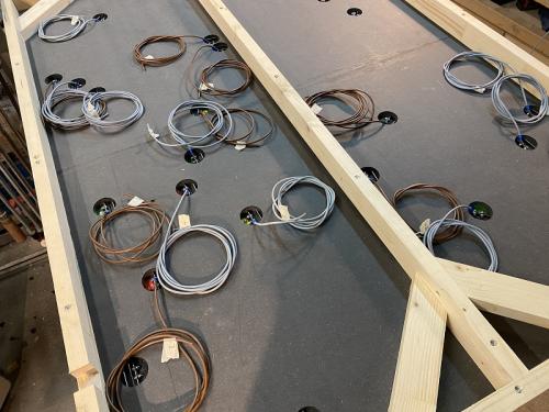

Gestern habe ich noch die Flacheisen fertig eingepresst...
...und Heute mit dem zusammenschrauben der Leiterbahnen und anbringen der Spannungsversorgung begonnen. Das ist eine mühselige Arbeit, aber wenn sie erledigt ist, dann bin ich einen ordentlichen Schritt weiter! Smile
Urs

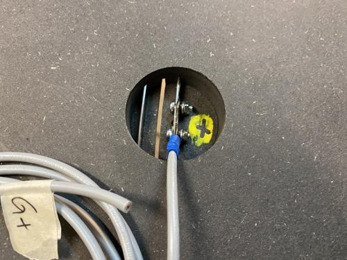

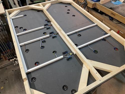

Guten Abend,
tatsächlich bin ich heute mit dem verbinden der Flacheisen und anbringen der Spannungsversorgung fertig geworden...
...die einzelnen Anschlüsse habe ich auch hier wieder deutlich markiert.
Jetzt kommt der schöne Teil, den ganzenKabelsalat in den Kabelkanäle sauber verschwinden zu lassen und danach stehen wir schon kurz vor der ersten Testfahrt, Juhuiii! Smile
Urs

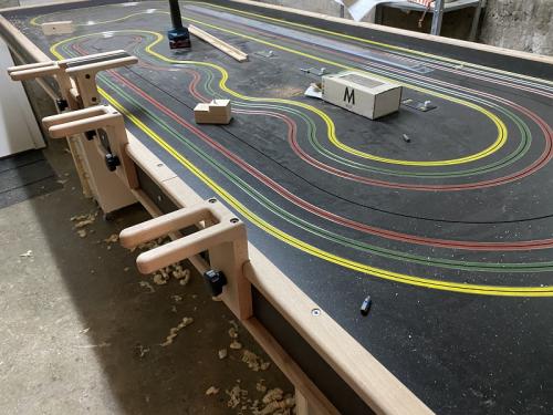

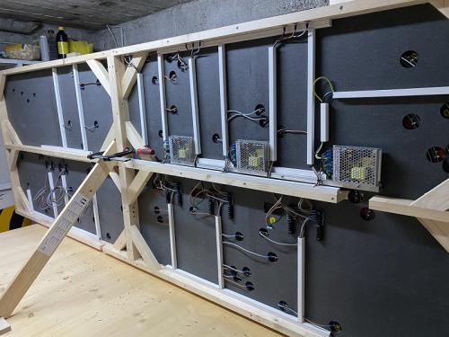

Heute bin ich viel weiter gekommen als gedacht. Zuerst habe ich die Kabelkanäle und Lüsterklemmen positioniert und angeschraubt...
...danach die Litzen sauber verlegt und an den Lüsterklemmen festgeschraubt.

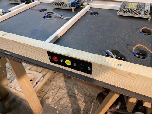

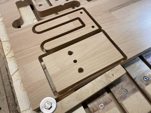

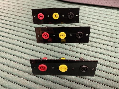

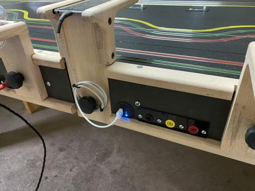

Für die Bananenbuchsen kurzerhand eine Zeichnung gemacht und auf der CNC drei Blenden gefräst...
...um das ganze sauber im Rahmen einzubauen, habe ich mir einen Borschablone gefertigt, am Rahmen positioniert und gebohrt.
Die Blende mit den Buchsen montiert.
Beim ersten Modul musste ich mich so richtig reindenken was ich elektrotechnisch gemacht habe. War aber alles logisch und nach einer Weile wieder klar, wo ich aufgehöhrt habe. Nun ist alles verkabelt und beide Module bereit...also fast...
Morgen werde ich in aller Ruhe und mit klarem Kopf sämtliche Verbindungen und Anschlüsse kontrolieren und durchmessen. Danach die beiden Module zusammenführen und verschrauben. Die Leiterbanen auf endtiefe einpressen, das ganze ans Netzt hängen und hoffentlich ohne Probleme die ersten Testrunden absolvieren. Auf diesen Moment habe ich mich riesig gefreut und jetzt...ganz ehrlich, habe ich einen ordentlichen Respekt davor, dass alles ohne auslösen des FI-Schalters funktioniert. Wir werden sehen...
Als Tagesbschluss habe ich dem Truespeed Regler noch die passenden Bananenstecker montiert.
Wenn alles funktioniert bleiben mir dann nur noch kosmetische Arbeiten an der Bahn zu machen, Banden, Tischbeine etc.

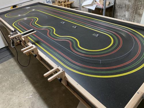

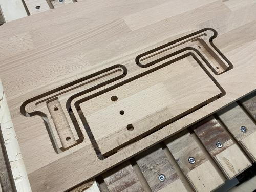

RE: Bau einer Holzbahn - Haddock - 03-01-2021
Guten Abend,
danke Markus und Mario für Euer Lob! Smile

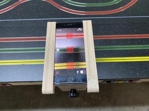

Bei der Zeitnahme habe ich mich für die App "LapTracker" entschieden. Sicher fürs erste. Zum Glück hatten wir noch ein altes Mobilephone im Haus, das niemand mehr verwendet. Perfekt für meine Bedürfnisse Smile . Mit dem Teil bewaffnet habe ich mich an den Laptop gesetzt und eine Halterung dafür gezeichnet, selbige dann auch gefräst...
Die Bande der Bahn und auch die Beine werde ich aus schwarzem MDF machen, wie die Bahn selber. Alle Anbauteile wie Kantenschutz, Halterrung der Zeitmessung, Halterung für die Controller werden aus Buchenholz gemacht. Das ergibt am Schluss einen schönen Kontrast. Die Halterung wird mit zwei Dübel positioniert und mit einer Sterngriffschraube befestigt. Mittels Bohrlehre die Löcher in den Rahmen gebohrt.
Die Frästeile zusammengebaut und an der Bahn montiert.
Die Messpunkte können in der App individuell eingestellt werden...
...bis jetzt hatte ich noch keine "Fehlmessung" und ich bin schon einige Runden gefahren Smile
Zum Truespeed Regler. Der ist richtig gut, so wie ich das mit meiner nicht existierender Erfahrung beurteilen kann. Die Wiederstandsstärke des Abzughahns kann man mit einer Schraube einstellen. Der Abzuhahn lässt sich absolut weich und geschmeidig betätigen. Auch werde zwei Teile für den Abzughan mitgeliefert, für ein Finger oder zwei Finger Fahrer. Die Regler "Sens" und "Brake" machen was sie sollen, jedoch habe ich mir hier etwas mehr Einfluss versprochen, der Regelbereich reicht aber vollkommen aus. Mein Fazit: Ich bin mehr als zufrieden und werde mir morgen zwei weitere TrueSpeed Regler bestellen. Smile
Die Banden im Infield habe ich auch noch gemacht, aber das Foto vergessen.
Damit Ihr sehen könnt, das die Bahn auch funktioniert, hier ein kleiner Video Clip
Ich habe riesig freude an der Bahn und freue mich auf die ersten Rennabende. Bis dahin werde ich weiter berichten bis sie fertig ist.
Urs

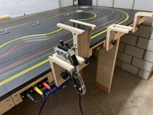

Nun habe ich noch die Halterung für den Controller gezeichnet und gefräst.
Somit ist der Comandostand fertig. Die fehlenden zwei Controller sind bestellt. Was jetzt noch bleibt sind die Banden und die Beine. Das wird ein weilchen gehen, da ich das Holz erstmal bestellen muss. In der Zwischenzeit werde ich mich in das Thema Silicone Reifen und Fahrzeug tuning allgemein einlesen und mir evt. mal ein Viper oder Bulldog Chassis zulegen.

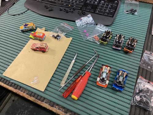

als erstes habe ich die Controllerpaneelen angeschlossen un montiert. Die Spannungsversorgung für Zeitnahme muss ja gewährleistet sein, deshalb habe ich noch eine USB Buchse eingebaut. Da hängt nun das Mobilephone dran und kann auch sicher nicht ausschalten....bei der schnellsten Runde womöglich noch! Wink
Als die Bahn dann gereinigt und bereit zum fahren war, habe ich das natürlich ausgiebig gemacht! Big Grin Schon bald sah dann mein Werkbank so aus...

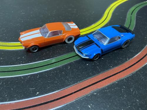

...Magnete raus silicone Reifen dran und wieder weg, Gewichte rein und wieder raus, man muss ja alles probieren. Silicone Reifen haben nun alle montiert, Wahnsinn was das ausmacht! Ich werde mich wohl noch Stunden mit den Fahrzeugen verweilen, bestellt sind ja auch scho wieder. So schaut mein momentaner Fuhrpark aus...und ja ich habe mich in die US Cars verguckt Smile
ohne Magnete, mit silicone Reifen

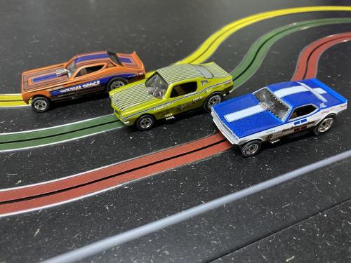

mit Magnete und silicone Reifen. Der fehlende Ford Mustang ist bestellt.
Mit diesen Fahrzeugen sind nun Rundenzeiten von 8,4 bis 3,26 Sekunden möchlich. Also doch sehr abwechslungsreich.
