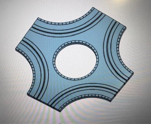

Während die finalen Weichenzungen im Druck sind(!) befasse ich mich mit der Verbesserung meiner allerersten 3D-Druck-Fahrbahn: der Super-Kreuzung. Wie ich geschrieben hatte, wurde diese von Röbi auf meine Bitte hin konstruiert. Um ihr nun meine eigene Handschrift zu verpassen, begann ich die Kreuzung neu zu zeichnen (als Beispiel: ich runde die Randsteine ganz leicht ab und ordne die Fugen radial an - im Gegensatz zu Röbi).
Beim Zeichnen erkannte ich in der Kreuzung weiteres Potential. Grund genug, eine erste Abwandlung auszudrucken. Zwar keine eigentliche Kreuzung, denn man kann die Fahrtrichtung nicht wählen, aber dadurch fallen auch keine komplizierten Weichen an und die Verdrahtung ist reichlich simpel. Ich stelle euch vor:
das offene Rondell:
wahlweise kann der geneigte AMS-ler im Zentrum ein Rosenbeet anlegen oder einen Brunnen gestalten. Oder einfach die passende Faller-Bodenplatte, die ich gleich mitgebaut habe.
Da ich die Konstruktion vor dem Einfügen des Zentrums gespeichert und dupliziert habe, kann ich nachher bequem an der eigentlichen Kreuzung weiter bauen...

RE: Faller AMS - individuelle Fahrbahnen - Ulrich - 11-02-2025
Schöne Idee mit dem Rondell. Vierspurig könnte man gleichzeitig bei Anschluss von vier Bahnen 16 Autos darüber laufen lassen.

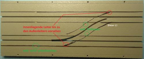

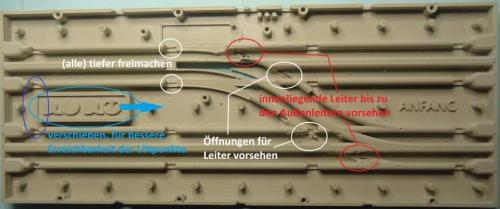

RE: Faller AMS - individuelle Fahrbahnen - mos - 12-02-2025
(12-02-2025, 18:32)Filamentschnüffler schrieb: So die Weichenzungen sind gerichtet und können voraussichtlich morgen abgeschickt werden ... jetzt mal schauen, wer von euch alles demnächst ein Briefchen aus der Schweiz erhalten werden.
super, da bin gespannt ... Angel
Ich habe inzwischen einen ersten Versuch gewagt, die "Anfang-"Schiene mit Leitern zu bestücken Smile .
Ich habe Leiter von alten Fallerschienen verwendet, eingekürzt, begradigt, entrostet und die Stoßkanten abgerundet. Die Schienen lassen sich prima bestücken. Noch habe ich sie nicht gelötet - da gibt es eine kleine Herausforderung.
Ein paar Sachen sind mir allerdings dabei aufgefallen:
Unbedingt zu ändern:
  • bei den Leitern zwischen den Schienen (unteres Bild, weiße Kreise) fehlen Öffnungen zum Anlöten
  • bei mir schließen die Leiter auf der Unterseite alle bündig ab, was das Anlöten ungemein schwierig macht. Alle diese Öffnungen bitte maximal absenken(?), damit man auch an der Seite der Leiter löten kann
Wünsche:
  • Auch wenn es nicht dem Original entspricht, fände ich es besser, wenn die innenliegenden Stücke bis zu den entsprechenden Außenschienen reichen (rote Kreise).
    Meine Versuche, die Schlitze zu erweitern, sehen einerseits bescheiden aus und andererseits habe ich Material in die bestehenden Schlitze gedrückt und nicht mehr herauspuhlen können.
  • Dagegen können die beiden in grün eingezeichneten Leiter aus meiner Sicht ein bisschen freibleiben, da dort die Räder hinüber fahren (kann man aber auch platter schleifen).
  • die einzelne Unterbrechung oberes Bild, links unten im grünen Kreis) ist aus meiner Sicht nicht notwendig. Ein durchgehender Leiter spart einen Lötpunkt
  • wenn möglich, das "Firmenlogo" (unteres Bild, blauer Kreis) etwas nach rechts verschieben, damit man die Lötpunkte (links davon) besser erreichen kann.
RE: Faller AMS - individuelle Fahrbahnen - Filamentschnüffler - 12-02-2025
Ich werde mir die Änderungen ansehen und soweit möglich anpassen. Da ich die Überholfahrbahn nur euch zuliebe realisiert habe und sie selber nicht funktionstüchtig gestalte, musste ich sie auf gut Glück bauen.
Ich halte euch auf dem laufenden.

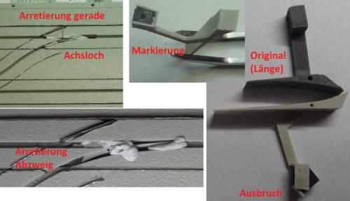

Moin Roger, moin Ulrich, moin zusammen,
danke, die Zusatzteile sind gestern auch bei mir angekommen.
Ich habe dann gleich probiert, eine der Weichenzungen einzubauen. Hier ein Zwischenstand:
  1. mit der Arretierung des Hebels und anschließendem Bohren von unten konnte ich ganz gut das Führungsloch an der Halteplatte anbringen
  2. das Konstrukt mit dem kleinen Achsloch und der relativ dünnen Halteplatte ist ziemlich labil, weshalb ich die Halteplatte noch versteifen werde
  3. die Halterung für den (originalen) Magneten ist etwas zu klein, so dass sie mir abgebrochen ist. Lässt sich wahrscheinlich mit Kleber reparieren (@Ulrich: bitte berichten, wie es bei dir aussieht)
  4. das Achsloch der originalen Hebel ist dicker als dein Muster. Außerdem ist die "Achse" auf ihrer Halteplatte gerändelt(?) und damit stabiler
  5. die unterschiedlichen Längen des Originals (aus einer Doppelkreuzungsweiche) und deinem Muster scheinen erst Mal OK zu sein
  6. das Rückführ-Plättchen passt gut, wobei ich es nur kurz anprobiert habe
Im Laufe der Woche werde ich auch die Rückführschiene mit Leitern versehen und dann das Ganze "elektrifizieren" - es geht voran ... Smile
NACHTRAG: Bild wieder eingefügt.

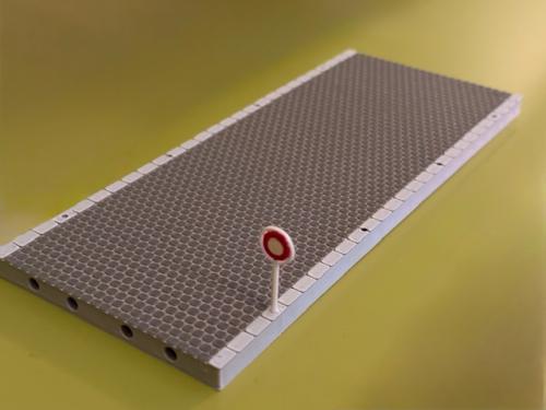

RE: Faller AMS - individuelle Fahrbahnen - Filamentschnüffler - 15-03-2025
  • Anfang der 70er Jahre hatte das Spiel mit den kleinen Autos stark an Interesse verloren. Um die AMS-Bahn neu zu beleben brachte Faller eine neue Schiene heraus.
  • Doch die Verkaufszahlen waren desaströs! Die Slot-Racer mieden die neue Fahrbahn konsequent, so dass Faller sie nach kurzer Zeit wieder aus dem Sortiment verbannte.Es sollten noch etliche Jahre dauern, bis Fussgängerzonen populär wurden und die Autos von den Strassen verdrängten. Diese Fahrbahn ist daher sehr selten. Es ist nur ein einziges Stück bekannt.?

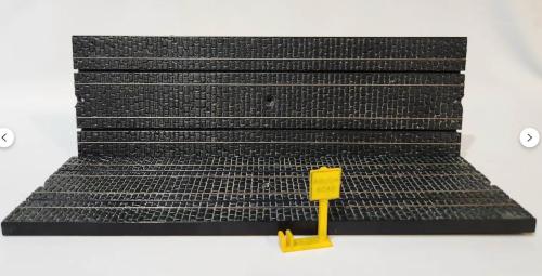

RE: Faller AMS - individuelle Fahrbahnen - Joachim1954 - 15-03-2025
Hallo Roger,
Super Idee! Cool
Kopfsteinpflaster-Fahrbahnteile, aber mit "Durchfahrt", also mit Stromleitern, wären sehr interessant für den Altstadtbereich auf der Stadtbahn.
Da sollte man mal drüber nachdenken. Idea Shy
Schönes Wochenende und viele Grüße in die Schweiz
Joachim
RE: Faller AMS - individuelle Fahrbahnen - historic-route-66 - 15-03-2025
Das hatte Aurora schon vor 60 Jahren!
Ja, die Aurora-Schienen haben mich auch auf die Idee gebracht. Und die Roh-Schiene ohne Rillen ist natürlich die Vorstufe zur Standardgerade mit Fahrbahn. Diese wurde ebenfalls fertig.
