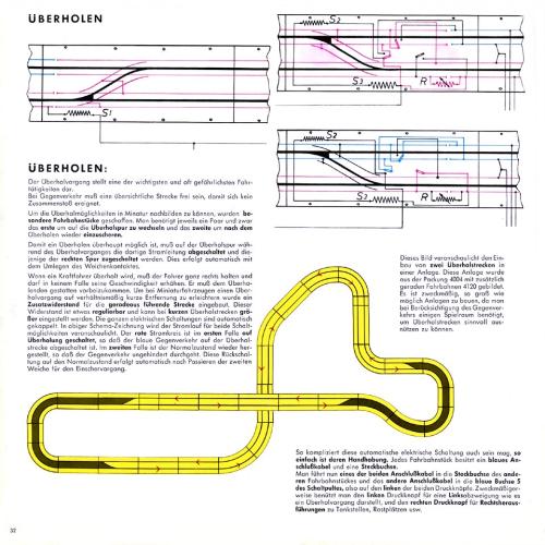

RE: Faller AMS - individuelle Fahrbahnen - Joachim1954 - 15-03-2025
Hallo Michael,
Das ist mir bekannt, dass Aurora diese Schienen bereits vor 60 Jahren im Programm hatte.
Es geht mir aktuell wohl eher um die leichtere Beschaffung mittels 3D-Druck und auch um Varianten, welche Aurora eben nicht hatte.
Gruß, Joachim

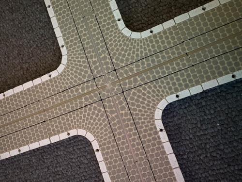

Die Schwierigkeit der Pflasterteil-Schienen liegt vor allem daran, dass die vielen Steine (mit abgerundeten Ecken) enorm viele Punkte generiert. Mein schwacher Rechner und/oder mein Zeichnungsprogramm stürzen immer wieder ab. Kann also nur in zahlreichen Schritten/Sketchs arbeiten. Bei Kurvenstücken wirds voraussichtlich noch schlimmer. Werde somit wohl kürzere Fahrbahnen konstruieren müssen.
Immerhin: der Prototyp wurde erfolgreich befahren!
Eine sinnvolle Ergänzung sind sicher einspurige Fahrbahnen (für enge Stadtgassen).
Ich halte euch auf dem Laufenden.

das sieht ja schon mal Weltklasse aus! Heart Idea
Genau die einspurigen Fahrbahnen hatte ich in meinem Post auch gemeint.

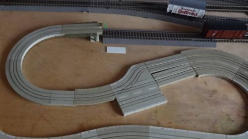

RE: Faller AMS - individuelle Fahrbahnen - Filamentschnüffler - 19-03-2025

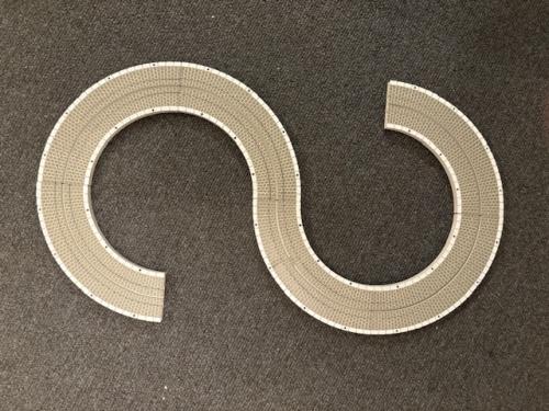

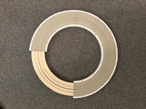

Die erste Kurve ist gedruckt.Dabei orientierte ich mich an den Radius der entsprechenden Fallerfahrbahn. Allerdings mit integriertem Rand (Breite der Schiene 45mm).

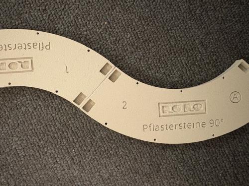

Eine Besonderheit bei den Pflastersteinschienen: damit das Steinmuster bei den Übergängen stimmt mussten zwei Versionen gemacht werden (Nr. 1 und Nr. 2). Immer bei einem Richtungswechsel muss man  mit der anderen Schiene weiterfahren. es sei denn, dass es nicht als störend empfunden wird, wenn die Fugen nicht versetzt sind bei den Übergängen.
Von unten sähe se also so aus:
Schade, dass die Auflösung der Bilder im Forum nicht grösser ist. Leider erscheinen die einzelnen Steine nur verschwommen.
RE: Faller AMS - individuelle Fahrbahnen - mos - 19-03-2025
Moin Roger,
Heart .......................................  Heart
(19-03-2025, 13:28)Filamentschnüffler schrieb: Die erste Kurve ist gedruckt. Dabei orientierte ich mich an den Radius der entsprechenden Fallerfahrbahn.
Klasse und mit den 45°-Kurven bist du der King Cool .
(19-03-2025, 13:28)Filamentschnüffler schrieb: Allerdings mit integriertem Rand (Breite der Schiene 45mm).
Besser einen überflüssigen Rand entfernen, als einen fehlenden teuer zukaufen zu müssen Angel .
(19-03-2025, 13:28)Filamentschnüffler schrieb: Eine Besonderheit bei den Pflastersteinschienen: damit das Steinmuster bei den Übergängen stimmt mussten zwei Versionen gemacht werden (Nr. 1 und Nr. 2). Immer bei einem Richtungswechsel muss man  mit der anderen Schiene weiterfahren. es sei denn, dass es nicht als störend empfunden wird, wenn die Fugen nicht versetzt sind bei den Übergängen.
Kannst du das Steinmuster nicht symmetrisch machen, damit die Fugen bei keinem Zusammenbau versetzt sind?
(19-03-2025, 14:37)mos schrieb: Moin Roger,
@Ulrich: die 45Grad-Kurve war die Grundlage für die gezeigte 90-Grad-Kurve. Die 45er gibts also schon, war aber noch nicht beschriftet.Werde sie heute Abend ausdrucken.
@Michael,
Jein…. Hätte ich zwar können, aber mir gefiel die dabei anfallende Trennfuge nicht. (Bei einer Symmetrie hätte man die erste und letzte Steinreihe quer zur Fahrbahn nochmals teilen müssen. Auf die von mir umgesetzte Weise deckt sich die Trennfuge mit der Steinfuge, was gefälliger aussieht. Ein allfällig fehlender Seitenversatz fällt mutmasslich weniger auf, als halbierte Steinreihen.
RE: Faller AMS - individuelle Fahrbahnen - Filamentschnüffler - 20-03-2025
An einer(?) Stelle wurde der seitliche Versatz (des Steinmusters, nicht der Kontaktrille) ignoriert. Um zu zeigen, dass dies nicht dem Weltuntergang bedeutet (und weil ich keine andere Fahrbahn mehr hatte.
Erstaunlich (und schade): am Ende der Fahrbahnen habe ich jeweils die halbe Fugenbreite dazugerechnet (0,15mm). Das ist aber für die Düsen/Slicer zu wenig und wird einfach ignoriert.?
.jpeg   IMG_0338.jpeg (Größe: 113,94 KB / Downloads: 475)

RE: Faller AMS - individuelle Fahrbahnen - Ulrich - 22-03-2025
Noch einmal zurück zur Überholfahrbahn! Wie weit sind die Überlegungen zur Technik? Michaelo, hast Du schon eine Lösung parat?
P.S. Zur Vergrößerung bitte aufs Bild klicken.
RE: Faller AMS - individuelle Fahrbahnen - mos - 22-03-2025
Moin Ulrich, moin zusammen,
(22-03-2025, 17:23)Ulrich schrieb: Noch einmal zurück zur Überholfahrbahn! Wie weit sind die Überlegungen zur Technik? Michaelo, hast Du schon eine Lösung parat?
ich bin noch dran, mache aber errst die Autoverlad fertig. Die Überholschiene liegt daneben auf dem Basteltisch.
Wie oben beschrieben, sind die Leiter in der Einfahrt-Schiene drin und müssen noch verlötet werden, was hoffentlich kein Problem für mich darstellt. Die Weichenzunge ist auch schon so weit vorbereitet.
Hier brauche ich noch eine Lösung, um die Weichenstellung auswerten zu können. Meine Lösung von der Autoverlad bekomme ich leider nicht in der Schiene unter. Ein mechanischer Umschalter, wie der Abschalter bei den neueren Faller-ams Schienen wäre denkbar.
Für die Elektr(on)ik muss ich mir noch Hallsensoren raus suchen, die empfindlich genug sind, um sie unter der Fahrbahn befestigen zu können, also ohne Löchlein Smile . Dafür muss meine Standard-Relaisschaltung noch angepasst werden.
Soweit, aber dauert leider noch was, wobei Aufgeben keine Option ist Big Grin .
Ideen und Unterstützung bei der einen oder anderen Sache sind herzlich willkommen Angel .

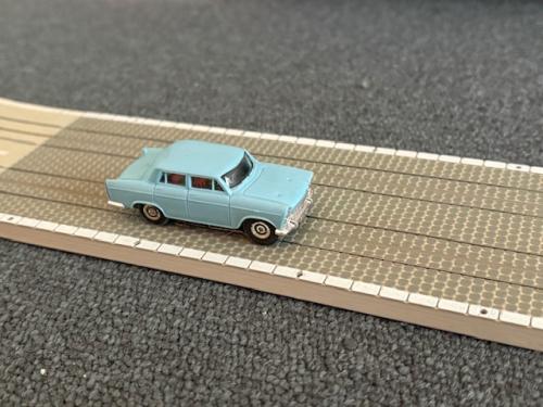

Die engen Gassen können nun befahren werden…
RE: Faller AMS - individuelle Fahrbahnen - mos - 25-03-2025
Wow, super, muss ausprobieren, ob ich auf meiner Regalbahn genügend Platz habe Huh .
Hast du für die Herzstückpolariserung Unterbrechungen der Leiterbahnen vorgesehen, Roger?
RE: Faller AMS - individuelle Fahrbahnen - Filamentschnüffler - 26-03-2025
Ciao Michaelo,
Ja klar: unterseitig wurden bei jeder Kontaktüberkreuzung quadratische Vertiefungen (10x10mm) eingelassen. Was ich noch machen muss: diese Vertiefungen mit einer Nut verbinden, damit die Drähte ins Planum versenkt werden können.
