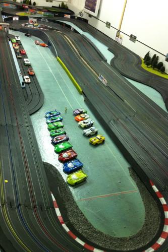

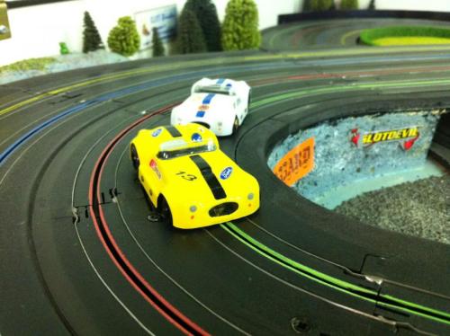

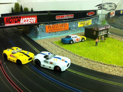

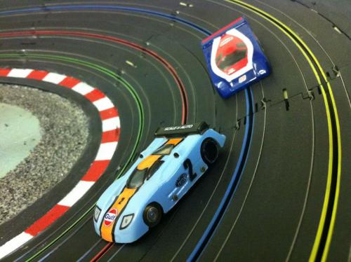

Anbei ein paar Bilder.
lg aus AUT, Christoph
