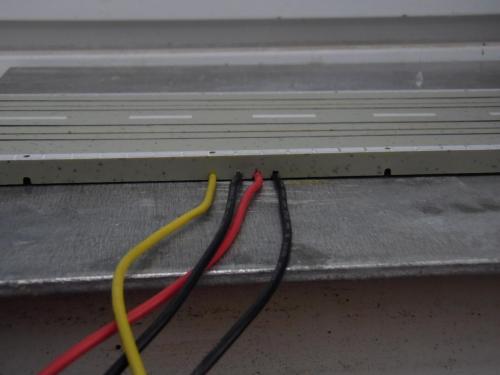

Ich hab heute etwas Zeit zum Basteln gehabt und hab mir mal eine neu Stromanschluschiene nache dem Vorschlag von hier gebaut.
hier das resultat:
[attachment=10851:Stromanschluss-Schiene_FallerAMS_umgebaut_05.JPG]

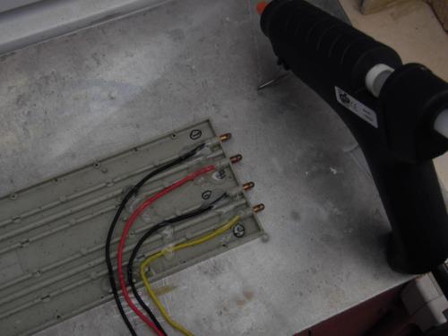

Als erste wollte ich 1,5mm Lautsprcherkabel nehmen doch war da die ummatelung sehr dick und somit die Schine nicht planaufgelegen und desweiter gab es probleme die Kupferverbinder ein die Loecher der Schienen zu schieben.
Deshalb hab ich mich dann fuer Kabel von ein PC-Netzteil entschieden die waren nicht so dick und sollten allemal die 0,5-2A Verlustarm rueber bringen oder?
Damit die Kabel sauber aus der Schiene kommen habe ich ide ein kerbungen vergroessert und dazu noch die Kabel mit Heiskleber "verklebt"
[attachment=10852:Stromanschluss-Schiene_FallerAMS_umgebaut_04.JPG]

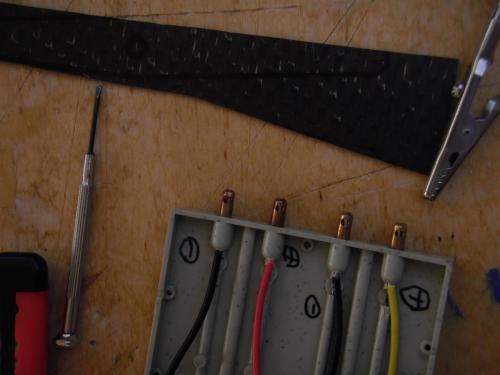

Hier der Anfangszustand nach dem 2mm Lochbohren:
[attachment=10853:Stromanschluss-Schiene_FallerAMS_umgebaut_01.JPG]
Ich hab bewusst die 2 Bahnen nicht susammen gefasst um mir die moeglichkeit der getrennten Strommversorgung offen zu halten, zwischen druch werde ich sie ueber ein Luesterklemme zusammen fuehren.
