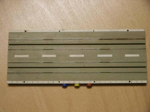

Ich habe gestern die Kreuzung 4722 bekommen und da ist mir heute Nacht noch eine Idee gekommen. Konnte das leider noch nicht selbst austesten, aber veilleicht weiss das einer von euch.
Sind die sich überkreuzenden Stromleiter miteinander verbunden? Ich habe mir überlegt zwei dieser Kreuzungen irgendwie in eine 4 Spur Bahn zu intergrieren. weiss noch nicht wie, aber wenn die nicht verbunden sind, könnte man die senkrechtlaufende Strecke für die erste Bahn und die querlaufende für die zweite Bahn verwenden. Müsste doch gehen?
Grüsse
Jens

Hallo Jens,
die Leiter sind nicht mit einander verbunden, d.h. du kannst es als Kreuzung für 2 Bahnen verwenden. Aber Vorsicht im Rennbetrieb killen dir die Übergänge die Schleifer.

Hallo Jens
Da wäre die 4721 wohl besser geeignet, da sie keine 3,5 und 10cm langen Ausläufer haben.
Wie Mario schon schrieb, müßtest du die Leiter alle Rund feilen damit die Schleifer nicht so schnell hinüber sind.

Hallo Lothar
Das mit den Ausläufern ist denke ich kein Problem, weiss auch noch gar nicht wie ich die Kreuzung und ob überhaupt einbauen soll.
Die Kanten, da habt ihr recht sind ganz schön fies. Die Zeitmessungsschiene ist genauso schleiferfreundlich. Ich habe das schonmal gelesen, dass viele bei festen Bahnen,die Ecken abrunden. Könnt ihr mir kurz schreiben wir man das am besten macht?
Welches Schleifpapier sollte man nehmen?
Mein Vater hat noch ein Elektro Handschleifgerät, aber das ist wahrscheinlich zu dolle?
Vielleicht habt ihr ein paar Tipps für mich
Liebe Grüsse an den Nikolaus
Jens

Hallo Jens
Wenn du feingefühl mit dem Schleifgerät hast, ginge das auch. Ich nutze dafür Schlüsselfeilen. Hauptsache ist, das die scharfe Kante gebrochen ist.
Was für eine Schiene verwendest du als Zeitmessschiene?
Solche Schienen könnte ich dir schicken, wenn du willst.

@ Hi Jens,
der Tip von Loddar mit ner Schlüsselfeile ist guit,habe ich an meiner Bahn auch so gemacht, das Klack-Klack ist bei mir so ut wie weg.

Hallo Jens,
der Lothar hat recht.
Am besten ne kleine, feine Feile und dann geht es los.
Hab sehr viele meiner Schienen so angeschliffen und du sparst danach eine Menge Schleifer an den Autos !!!
Zum Schluß benutze ich noch feines Schmirgel um es schön glatt zu bekommen. Danach dann mit Alkohol die letzten Späne entfernen und gut ist!
