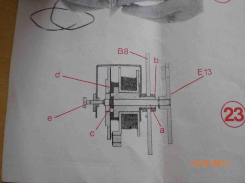

Bin schon einige Zeit hier angemeldet, und auch ein eifriger Mitleser insbesondere was das digitalisieren der Fallerautos angeht. Bisher habe ich alle Probleme auch dank des Forums hier lösen können, hier nal ein großes Kompliment an alle die hier ihre Erfahrungen mitteilen. Nun habe ich auch mal ein kleines Problem, und hoffe, das ihr mir dabei helfen könnt. Ich habe auf ebay die Tankstelle mit Waschanlage als Bausatz ersteigert und bin zur Zeit dran diese zu bauen. Nun habe ich leider festgestellt, das für den Motor die Scheibe mit der Bezeichnung d und die Feder c fehlt. Ich vermute, das der Motor mit dem gleichen Prinzip funktioniert wie der Motor am Rundcafe. Das Rundcafe habe ich nämlich auch mit Motor und das funktioniert einwandfrei.Jetzt ist meine Frage, wo bekomme ich so eine Scheibe her bzw. kann man die selber herstellen (Material) - hab guten Kontakt zur Schlosserei bei mir in der Firma. Ich müste dazu aber wissen, ob es ein spezieles Material ist, oder ob man die Scheibe aus Alu drehen kann.Ich hoffe ich habe mich verständlich ausgedrückt und ihr könnt mir helfen.

das ist nicht ganz einfach, mit dem Ersatz dieser Scheibe. Wenn ich das richtig verstanden habe, ist das eigentlich kein Motor, sondern ein elektro Magnet,
der durch Wechselspannung diese Scheibe anzieht und abstößt. Die Scheibe muss also aus Stahl sein, Alu ist nicht magnetisch. Zusätzlich muss eine
Struktur auf der Oberfläche sein, welche den schräg gestellten Kunststoff-bürsten einen Eingriff ermöglicht. Die Vibration und diese schrägen Bürsten
erzeugen die langsame Drehbewegung. Das Hauptproblem ist aber die mittlere Lagerung bzw. die Mitnahme des an zu treibenden Teils.
Diese Lagerung war aus Gummi und wird mit dem Lauf der Jahre spröde. Bei mir war diese "Motor" in einer Mühle eingebaut
und genau diese Gummi Mitnahme hat den Geist aufgegeben. Die Scheibe finde ich nicht mehr und hab deshalb das selbe Problem wie Du.

Diese Scheibe ist mehrteilig: magnetische (magnetisch anziehbar, nicht magnetisiert) Stahlscheibe mit Loch in der Mitte, die Oberfläche leicht aufgeraut. Von der Rückseite ist eine Kunststoffscheibe (meist gelb mit Faller-schrift) angebracht, die aber nur zur besseren Fixierung einer Elastomermembran (faserferstärtes Gummimaterial) zwischen diesen beiden Scheiben auf dem Loch da ist. In der Mitte dieser Membran wird in einem kleinen Loch die Achse eingesteckt.
Leider bin ich die nächten zwei Wochen beruflich unterwegs und kann keine Maße abnehmen noch Bilder einstellen. Wer weiss, vielleicht kan die aber jemand dir in der Zeit so was besorgen oder gar einen kompletten Vibro-Motor.
@ Lothar (MX1954LL): Wenn du die Scheibe wieder finden könntest, hättest du die Möglichkeit die Membran zu ersetzen oder zu Reparieren. Das habe ich auch schon mit einem elasisch bleibenden Kleber bei einer rissigen Membran genacht, so was wie Patex geht. Ausserdem kann man einige Modelle statt mit dem alten Vibro-Motor auch mit dem Faller Synchronmotor mit dem Richtungsumschalter antreiben: das Sägewerk, die Windmühlen, das Hochhaus, selbst in einer alten kleinen Wassermühle hab ich den statt dessen eingebaut. Leider passen die NICHT in das Rundcafe oder in die Waschstraße! Da hilft nur eine Reperatur, ein Austauschmotor oder eine Neukonstruktion.
Thorsten kann ich auch nicht aktiv in den nächsten zwei Wochen helfen, vielleicht noch ein anderer, zzmindest Lothar hoffe ich auf die richtige Austauschfährte gebracht zu haben.

Also, die besagte Scheibe habe ich jetzt. Im Kontaktgebermotor Faller 631 ist die passende Scheibe verbaut.Ich habe jetzt mal den Motor für die Waschstraße zusammengebaut und der Motor dreht sich schön langsam. Also habe ich dann gleich mal die Tore montiert um zu sehen ob sich die Tore wie gewünscht öffnen und schliessen. Aber leider Fehlanzeige.Die Scheibe dreht durch auf der Achse und somit dreht sich die Antriebsscheibe, die die Tore öffnen und schliessen soll, auch nicht. Dabei habe ich die Scheibe wie in der Anleitung beschrieben über die erste Rille der Achse geschoben.Hat von euch jemand Erfahrung damit? Ich würde ja mal probieren einen Tropfen Sekundenkleber zwischen Achse und Scheibe zu geben, damit die Scheibe nicht mehr durchdreht. Aber zuerst mal wollt ich eure Meinung dazu hören.

Ich habe auch schon die Achsen an den Membranen fixieren müssen. Nur habe ich einen restelatischen Kleber verwendet, so was wie Pattex Uhu Kraft etc. Sekundenkleber, also Cyanoacrylate, sind sehr hart, werden flüssig noch von dem Gewebe in der Membran aufgesogen und Härten diese mit aus. Die Achse muß vorher fettfrei sein.
