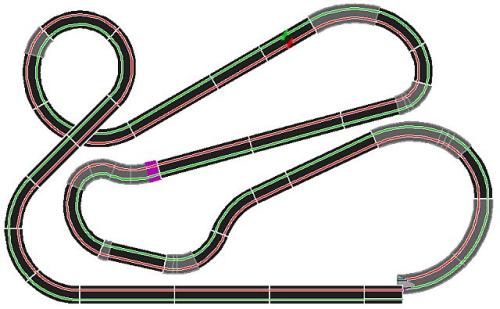

Nachdem ich mich jetzt hier angemeldet und vorgestellt habe, gleich die erste Frage (mit Geschichte drumherum): Nach Jahren des Teppichgeslotte soll nun eine feste Bahn her. Die Maße sind begrenzt auf 1,25 x 2,05 m, weil sie dann gerade noch unters Bett passt. Meine Wohnung ist nicht so riesig, dass ich den Platz dauerhaft besetzten kann. Ich hab erstmal gedacht, was in die Richtung des Odenwaldringes zu machen, der ja auch hier in dem Forum vorgestellt ist. Die Blue Thing und die folgende Suche nach Blue King hat mir dann aber doch mehr Lust auf dieses Layout gemacht. Als Schienenmaterial soll Tyco genutzt werden, ein paar Schienen sollen zerschnippelt werden, um nicht auf 45° Winkel beschränkt zu sein. Im Gegensatz zu den üblichen Blue Kings soll aber Landschaft dazukommen. Derzeit schwebt mir etwas in die Richtung Nordschleifenstil vor. Hier jetzt endlich das Layout. Was haltet ihr davon? Ist ein eher frühes Layout, daher gibbet sicher was zu meckern. Also nur her mit der Kritik. Achso, fast vergessen: die Kurve vor der Start-Ziel-Geraden unten soll eine Steilkurve werden.
Layout für neue Bahn - demon - 17-01-2011
[quote name='Alain' timestamp='1295296174' post='40013'] Als Schienenmaterial soll Tyco genutzt werden, ein paar Schienen sollen zerschnippelt werden, um nicht auf 45° Winkel beschränkt zu sein. Im Gegensatz zu den üblichen Blue Kings soll aber Landschaft dazukommen. Derzeit schwebt mir etwas in die Richtung Nordschleifenstil vor. Hier jetzt endlich das Layout. Was haltet ihr davon? Ist ein eher frühes Layout, daher gibbet sicher was zu meckern. Also nur her mit der Kritik. Achso, fast vergessen: die Kurve vor der Start-Ziel-Geraden unten soll eine Steilkurve werden.
Hallo Alain!
Schaut cool aus dein 'King <img src='http://www.h0slot.de/public/style_emoticons/<#EMO_DIR#>/wub.png' class='bbc_emoticon' alt=':wub:' />
Das mit dem 45°-Dogma geht mir auch mächtig auf den Senkel, und ich hab mir auch schon überlegt wie ich das "beim nächsten Mal" umgehen könnte.
Freu mich schon mehr zu lesen.
bis dann,
Michi

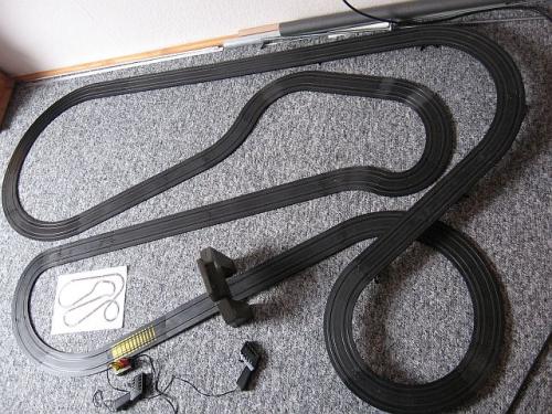

Ich hab das Layout mal ein bisschen geändert, damit ich die Bahn mit dem vorhandenen Schienenmaterial aufbauen konnte. Die anderen Teile werden noch bestellt, ich wollte aber jetzt einfach mal drauf fahren. Ist optisch die schönste Bahn, die ich bisher hatte und sie lässt sich auch sehr schön fahren. Dadurch, dass ich die Autos allerdings eine zeitlang nicht mehr bewegt habe, ist meine Reaktionsfähigkeit am Finger etwas beschränkt <img src='http://www.h0slot.de/public/style_emoticons/<#EMO_DIR#>/laugh.png' class='bbc_emoticon' alt=':lol:' /> Die sich öffnenden und sich schließenden Kurven im Infield sollen noch eine weitere Kurve am weiten Ende und eine engere Kurve am engen Ende bekommen. Die Steilkurve macht sich an der Position ganz gut, ich glaube nicht, dass ich sie gegen eine flache Kurve eintauschen will. Hier noch ein Bildchen vom Aufbau. Es wurden vier Schienen modifiziert, zwei 9"-20° Kurven, dann eine 9"-30° Kurve und eine 12"-30° Kurve.

Hallo Alain!
Schaut super aus. Die "King" ist einfach eine sensationelle Strecke, und bietet dabei soviel Platz für Modifikationen.
Freu mich schon auf weitere Berichte <img src='http://www.h0slot.de/public/style_emoticons/<#EMO_DIR#>/smile.png' class='bbc_emoticon' alt='Smile' />
bis dann-
Michi

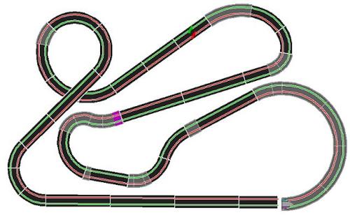

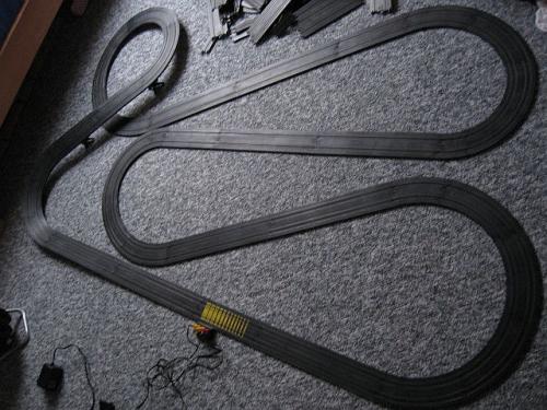

Ein Teil des Sonntages ist für Testfahrten drauf gegangen, und was soll ich sagen: das hat Spaß gemacht. Die Steilkurve find ich noch super, ich würd sie bisher eher drin lassen. Die eher kurze Gerade wird dadurch etwas verlängert.Was mir bisher aufgefallen ist: man kommt schnell in die Strecke rein, aber man bis man richtig schnell fahren kann, dauert dank der sich öffenenden und schließenden Kurven etwas. Sie ist auch recht abwechslunsreich, weil alle Kurvenarten, die ich da hab, verbaut sind. In der festen Version sollen dann alle verschiedenen Kurven, die von Tyco erhältlich sind, verbaut werden. Das Infield soll allerdings noch etwas verschärft werden, damit auch eine rechts-links-Kombination drinne ist. Vorübergehend gibts also mal diesen Layoutentwurf, der aber noch nicht ganz ausgereift ist.

Ein bisschen hab ich das Infield noch verändert. So gefällts mir zumindest theoretisch besser. Werd mir nur die fehlenden Schienen besorgen müssen, um das Layout richtig zu beurteilen. Hier das Layout:
Layout für neue Bahn - Martin - 27-01-2011
Hallo Alain!
Das Layout gefällt mir gut. Sieht sehr schön soft zu fahren aus.

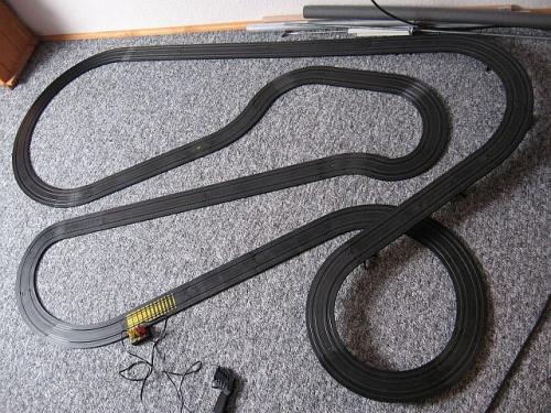

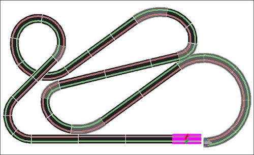

es ist mal wieder ein bisschen was passiert bei meiner Layoutfindung, aber wie gesagt, nur ein bisschen. Die Schienen von Umpfi sind endlich angekommen (endlich nicht, weil er langsam war, sondern weil ich ungeduldig war) und natürlich hab ich gleich eine 15" Kurve vermurkst, weil sie nach dem zurechtschnippeln keine 50° im Ofen ausgehalten hat... Macht aber nix, ich hab nämlich festgestellt, dass ich sowieso nicht unters Bett passe (ähh, also meine Bahn) und etwas zurechtschnippeln muss. Die die lange 15" Kurve wird wohl durch einen 12" Einschub etwas verschärft werden, um den nötigen Platz zu schaffen. Zudem ist die Steilkurve jetzt 12" Kurven gewichen, die machen mir auf der Strecke einfach mehr Spaß (irgendwann bastel ich noch ein Oval zum Drückerhalten zusammen). Ansonsten gefällt mir das Layout sehr gut, mit meinem SG+ (ebenfalls aus der Lieferung, hab sonst nur 440X2) komm ich auf 3:31 sec. Ohne Magnete machen die Autos noch nicht so viel Spaß, weil sie immer von der Strecke rutschen, das wird mit den Seitenstreifen dann endlich besser. Da freu ich mich schon drauf. Und jetzt noch ein Bildchen... und darunter die Modifikationen, die ich im Layout noch machen wollte. Da brüt ich aber noch ein bisschen drüber, bevor noch mehr Schienen meiner Schnippelwut zum Opfer fallen...

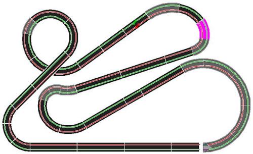

Layout für neue Bahn - Alain - 06-02-2011
Ich denke, dass isses. Ich hab jetzt die paar Modifikationen aus dem Vorpost eingebaut, die Bahn ist jetzt 199 x 119 cm groß, hab also noch Platz für die Randstreifen, wenns auf 205 x 125 cm passen, Streckenlänge ist jeweils 9,46 m und mit nem unmodifizierten 440X2 bin ich auf 3:72 s gekommen. Das SG+ ist doch deutlich schneller. Und die Strecke macht mir richtig Spaß. Man kommt recht gut rein, durch die unterschiedlichen Kurvenradien kann man aber relativ lang noch Zeit rausholen (die 3:72 sind noch weit vom Ende der Fahnenstange entfernt). Solange ich jetzt am Unterbau plane, fahr ich noch ausgiebig Probe, ich glaube aber derzeit nicht an Änderungen. So wirklich Blue King ist sie vom Charakter aber inzwischen nicht mehr, finde ich. Aber das ist auch gut so. Zu guter Letzt noch ein Bildchen...
