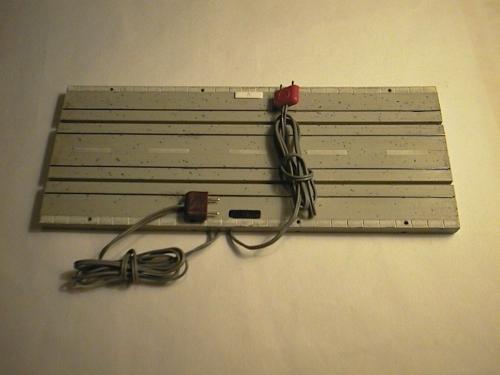

Für den Fall, dass jemand meinen Gedanken nicht ganz folgen kann, hier noch ein paar Fotos...

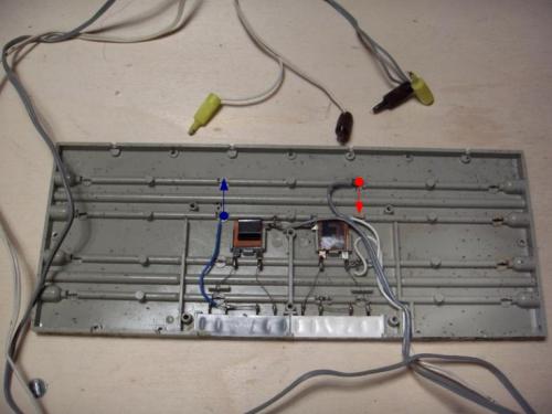

Bei diesem Typ Schiene stellt sich mir die Frage, was diese beiden viereckigen Dinger sind, die auch bei montierter Abdeckung zu sehen sind:
[Bild: 5864677.jpg]

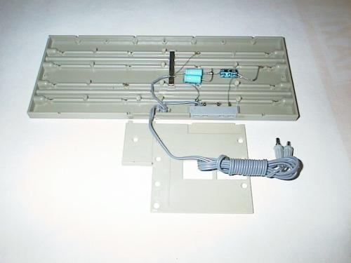

Hier der verstaubtere meiner beiden Gleichrichter. Keine Ahnung, was hier nach Abnahme des Deckels zu sehen ist:

Upps, das wird etwas länger daueren.... . Vorab:
1. Deine Anschlussschiene ist nicht mehr ganz wie ursrünglich vorgesehen für Rechtsverkehr sondern für Rennen, sollte aber auch gehen.
2. Das was du da an Scheiben im Universalgleichrichter siehst dind die gleichen Selendioden wie unter deiner Anschlussbahn.
3. Was ich da von deinen Flachankern bisher sehe, hat keine Diode. Die brauchst du für Verkehrsbetrieb mit zwei Autos hintereinander auf einer Spur, das hat nix mit Rechtsverkehr zu tun. Eher dann die Ausrichtung der Magneten.
Ich werd da noch Bilder suchen, dann kommt es ausgiebieger nach.

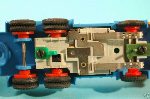

Fangen wir mal mit den Magneten in den Autos an. Wenn du so etwas wie die "Einbahnstraße mit Zebrastreifen" oder die Wendeschleifenschiene verwenden willst, wirst du feststellen, daß du unbedingt den grünen Magneten nach vorne einbauen musst. Dies ist die ursprüngliche Anordnung von Faller für Autos ohne Diode. Leider genau anders herum als wie bei den später vertiebenen Aurora AFX etc.
[attachment=9525:454.jpg]
Für Halbwellenbetrieb mit zwei Autos hintereinander:
Schraubst du unter einen Motor mit grünen Magneten vorne (manche Chassies hatten extra ein Loch, damit man die Farbe sehen konnte) einen grünen Führungsstift, so zeigt der kleine Pfeil mit "DIODE" und einem Minussymbol auf die von unten gesehen rechte Seite. Da müsste dann ein Diodenschleifer eingesetzt werden. Entsprechend gibt es auch einen Roten Führungsstift, der mit "+" nach links zeigt, also muss dann bei einem Roten Magneten vorne der Diodenschleifer von unten gesehen auf die linke Seite. Früher waren die Farbcodes weiß für Plus und schwarz für Minus und Magneten hatten nur eine weiße Markierung. Die Dioden waren nicht in den Schleifern, sondern wurden oben oder unten bei den Chassies eingeschoben, und mussten entsprechend der Ausrichtung der Magnete umgedreht werden.
[attachment=9527:406e.jpg] [attachment=9526:alteFührungsstifte.png]
Deine Blockmotoren haben also vermutlich Dioden drin, deine Anschlußbahn auch, aber genau gegenseitig gesperrt. Nimm die kleinen eckigen Selenscheiben aus den Blockmotorchassies, und du hast ein reines Gleichsannungsauto.

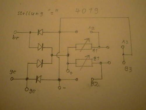

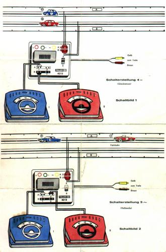

Kommen wir nun zu deinem Universalgleichtrichter 4019. Der ist eigentlich nicht in Kombination mit deiner Anschlussschiene mit Dioden drin gedacht, sondern ursrünglich für einfache Anschlussschienen ohne eingebauten Regeleranschlüssen. Das sind Schienen mit zwei roten Doppelsteckern oder mit zwei (bis drei) kleinen Bananensteckern.
[attachment=9529:20.jpg] [attachment=9528:4700a1.jpg]
Universal bedeutet aber daß man den Gleichrichter auch in Stellung "=" für die späteren Anschlußschienen einsetzen kann, die zwar den Regleranschluß integriert haben, aber keine Dioden enthalten wie diese:
[attachment=9530:04.jpg] [attachment=9531:4703-08.jpg] Einfach an den runden + und - Ausgängen die Bananenstecker einstecken (Stellung "="!).
Die weitere Beschreibung des Gleichrichters 40 19 hatten wir schon des öfteren, also nur Anschusspläne und Schltpläne:
[attachment=9532:4019_2.jpg] [attachment=9533:4019-Gleichsp.JPG] [attachment=9534:4019-Halbwelle.JPG]
Und immer noch verwirrt?

Dass die grünen bzw. roten Führungsstifte eine spitze Nase haben, habe ich zwar schon bemerkt, aber keinen Sinn erkennen können. Jetzt schon. So einen Schleifer mit Diode habe ich schon mal im Internet gesehen.
Bei einem meiner Blockmotor-Chassis ist unten eine Führung für die Diode.
Das ist dann wohl die ältere Version... Hat auch andere Schleifer.
Ich finde es übrigens sehr gut, dass Du für das Foto von der Chassis-Unterseite einen LKW ausgesucht hast. Da sehe ich auch gleich den hinteren Führungsstift.

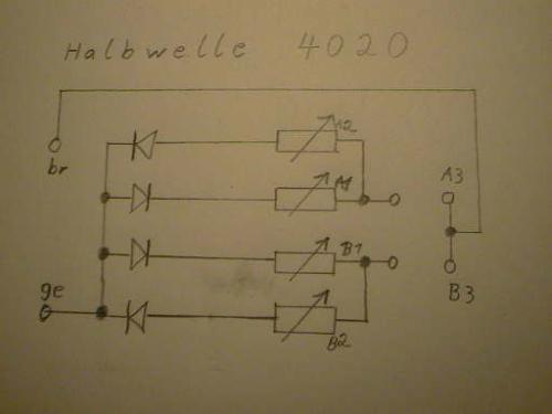

Kommen wir nun zu deiner Universalanschlußschiene (4702) mit vier Regleranschüssen integriert. Die ist zum direkten Anschluss an den Wechselspannungstrafo gedacht und hat im Prinzip einen Halbwellengleichrichter 4020 mit eingebaut.
[attachment=9535:4020.JPG] Immer zwei Selenscheibendioden sind in den Klammern enthalten.
Deine Verschaltung der Fahrbahnen ist aber identisch zueinander gepolt statt für Verkehrsbetrieb (und alten Faller-typischen Rennbetrieb) üblich spiegelsymmetrisch verschaltet. Das macht eigentlich keine Probleme, ausser bei Verwendung von Engstellen und vielleicht bei den ersten Weichen mit nur blauen Kabeln (ohne braunem). Denn dann ist es sinnvoll wenn die beiden mittleren Stromleiter der Schine auf dem selben ungeregelten Potential liegen,
Ich versuch mal die Änderungen in ein Bild zu malen:
[attachment=9536:Faller4702.jpg]
Ohne den Änderungen kann man deine Anschlußschiene auch im Rechtsverkehr oder Rennbetrieb und sogar mit Autos ohne Dioden verwenden. Man muß nur auf die Ausrichtung der Magnete im Chassi achten und wo man den Regler pro Fahrbahn anschließt, den entweder ist er der Regler für die eine oder die andere Halbwelle. Halbwellengleichrichtung ist aber nicht die Freude für Rennen, da sie nun mal deutliche Leistungseinbußen gegenüber Graetz-Brückengleichrichtern hat.
Ich glaube deine Probleme kommen aus einer ungünstigen Kombination von Chassies mit und ohne Diode, und einem Gleichrichter in "=" Stellung an eine Anschlusschiene mit Halbwellenrichtern integriert. Wenn deine Anschlußschiene (4702) direkt am Wechselspannungstrafo immer noch einige Autos nicht Fahren lassen will (aber am Test-Gleichspannungstrafo laufen sie schon), könnte es sein daß da Dioden in den Metallklammern komplett hochohmig (also defekt) sind, was aber bei Selenscheiben nicht so häufig ist. Da müsste man mit einem Multimeter prüfen.
Holger, der dich hoffentlich entwirrt hat.

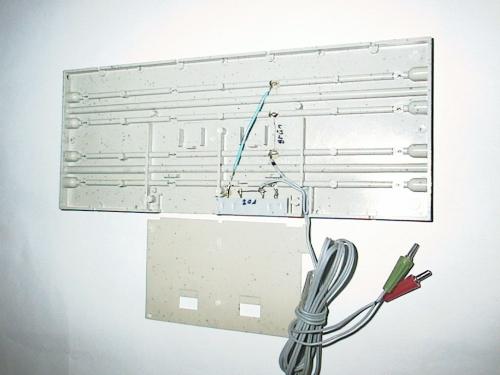

Noch mal zur Klarstellung: Bei der Kreuzung ist die Belegung der Polarität der Fahrspuren völlig egal, da können sich sogar zwei unterschiedliche Fahrkreise kreuzen. Nur bei Vderwendung der Engstelle sollten die mittleren Leiter identisch belegt (und idealerweise ungeregelt) sein. Bei den alten Weichen mit nur blauen Kabel, ohne einem braunen, wurde von einem der mittleren Leiter die Masse für die Schaltspule geholt, und wenn dieser mittlere Leiter nun fälschlich über einen Regler kontaktiert wurde und grad kein Gas gegeben wird, kann man die Weiche nicht stellen. Ähnliches galt auch für die aller este Anschlussschiene für den Totalrundenzähler, das wurde aber von Faller und Händlern geändert. . Bei den spätern Bauarten der Weichen mit blauen und braunen Kabeln und denen mit den Blechfähnchen dran, ist die Belegung der Polung der Fahrspuren eigentlich auch egal.
Übrigens, die zwei Anschlussschienen mit integrierten Regleranschlüssen die ich anfangs als Bilder eingesetzt hatte unterscheiden sich nicht nur duch die Entstörschaltung (da gab es auch andere Schaltungen) sondern in der besagten Belegung der Fahrspurpolung. Ralf, überprüfe daraufhin besser deine Renn-Anschlussschiene, die sehen oft von ausssen gleich aus.

Hallo Ralf,
noch etwas zur Erklärung, bei den kleinen, runden Dinger, die aussehen, als wenn sie von einem dicken Draht abgeschnitten worden wären, handelt es sich um Kondensatoren. Diese sollen zur Entstörung beitragen. Dioden gab es es bei Faller nur in den Dioden Schleifern verbaut, aber nicht einzeln. Ansonsten und am häufigsten die Selen Plättchen. Gab/gibt es in zwei Größen, klein für Blockmotoren und groß für die Flachanker.

Danke Mario,
habe auf Basis Deiner Info gezielt weitergestöbert.
Die Plättchen für den Flachankermotor kann man ja nicht übersehen, wenn sie eingebaut sind.
Meine Flachanker-Oberteile sehen alle gleich aus. Mit Aussparung für das Plättchen und für den entspr. Haltebügel.
Bei einigen Unterteilen sitzt der Bügel komplett in Plastik, d.h. da kann ich mir das Plättchen sparen.
Bei anderen hat der Bügel auf einer Seite irgendwie Kontakt mit Metall. Ergibt das die gewünschte Funktion?

Hallo Ralf,
Die dünnen Selenplättchen darfst du weiterhin Dioden nennen, denn es sind welche. <img src='http://www.h0slot.de/public/style_emoticons/<#EMO_DIR#>/smile.png' class='bbc_emoticon' alt='Smile' /> Da wurde auf dünne Bleche, meist aus Aluminium, einseitig mit CVD (chemical vapor depositon) Selen in polikristalliter Form abgeschieden. In manchen Elektronikbauteilen fanden sich ganze Stapel dieser Plättchen eingebaut, was sogar eine gewisse Lebensdauer brachte. Hast du aber eckige Scheiben in deinem Fundus, die von beiden Seiten schön gläzend sind, so können dies wirklich kleine Bleche sein. Die gab es statt den Dioden, was bei manchen Chassies besser für den Kontakt bei Gleichspanng war, da sich die meist aus dünnen Kupfer gebauten Anschlüsse sonst ohne nur an einer kleinen Fläche berührten.
Kleine runde, etwas dickere, Scheiben sind Kondensatoren, zur Funkentstörung. Auch solche kleinen Stäbe im Chassie sind oft Kondensatoren, es gibt halt wie bei den Dioden ganz viele verschiedene Bauarten. Wirkungslos sind sie nicht (sie sollen Störungen im Radio, Fernsehn etc unterdrücken), aber für einen laufenden Motor braucht man sie nicht. Dann hat man aber gar keine Entstörung.
Um sicher zu sein, kannst du ja mal Übersichtsfotos deiner Chassies einstellen, dann können wir sehen um welche es sich handelt und spezielle Tipps geben, was Dioden, Kondensatoren etc sind, und was sich für Halbwellenbetrieb als Diode besser eignet anzubauen.

ungewollter Linksverkehr - ralf0816 - 19-12-2010
ich habe Holgers Vorschlag aufgenommen und meinen Bestand abgelichtet.
Jeweils von oben und unten.
Bitte nicht erschrecken, wenn teilweise Motorkohlen fehlen! Ich habe den Müll entsorgt und neue bestellt.
Das Chassis mit dem cremefarbenen 230 SL hat die sanftesten Fahreigenschaften.
Hier nun die Bilder:
[Bild: 5896480.jpg]
[Bild: 5896491.jpg]
Die Teile rechts im Bild sind wohl was für die städtische Müllabfuhr...
[Bild: 5896509.jpg]
[Bild: 5896520.jpg]
Flachanker-Reste:
[Bild: 5896541.jpg]
[Bild: 5896552.jpg]
Viel Spaß mit den Fotos wünscht
Ralf
