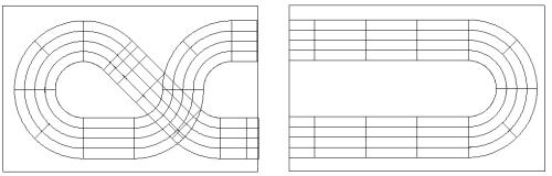

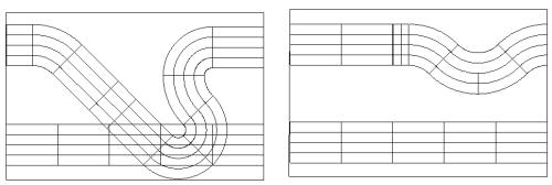

Ich habe schon mal ein bischen mit dem planungsprogramm herumgesponnen(siehe anhang).bild1 zeigt die „ausgangsacht“,das andere bild mögliche zwischenstücke.
Sollte jemand von euch zu den abmessungen was besseres wissen immer her damit,ich bin hierbei noch nicht gebunden,ausser eben in der tauglichkeit für transport
und den „ein-mann-aufbau“.

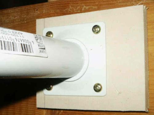

Hier mal meine Version der Befestigung.
Zuerst wurde auf die Beine eine Holzplatte 8x10cm aufgeschraubt, aber so das die Schraubenden nicht aus der Holzplatte heraus schauen.
Die Platte sollte an 2 Seiten ca.1cm neben den Tischbeinbefestigungen überstehen.
[attachment=9133:beink.jpg]

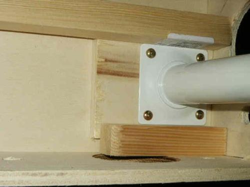

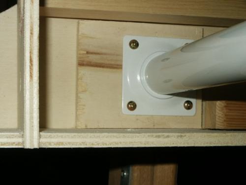

Dann wurden aus Vierkantholz (3x3cm)je 2 Stücke für jede Ecke gesägt. Eins so lang wie die Platte auf dem Tischbein und eins 2,5x so lang wie die Platte.
Dann habe ich die 2 Vierkanthölzer unter die Modulplatte als Führung geschraubt.
Dabei ein "fertiges Tischbein" als Abstandshalter verwendet.
Das kleinere direkt an die Seiten und Stirnwand des Modules und das Längere einmal an der Stirnseite und, mit einem Rest der Platte für die Tischbeine, unter die Modulplatte
[attachment=9132:bein ink.jpg] [attachment=9131:Bein aus.JPG]
Dabei sollte der Abstandshalter des längeren Vierkant so angesetzt werden, das man das Tischbein aus der Seitenführung ziehen kann und es zur Mitte hin ausklinken kann.
Am besten relativ am Ende des Vierkants.
Nicht vergessen das Vorbohren des Vierkants, damit er nicht spleist beim verschrauben.
Damit es besser rutscht sollte man, wie auch bei alten Möbel die Schubladenführungen, mit einem Seifenstück die Tischbeinplatte und die Modulplatte bereiben.
