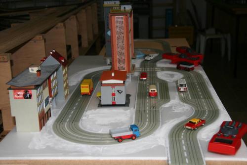

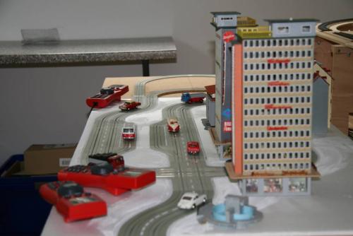

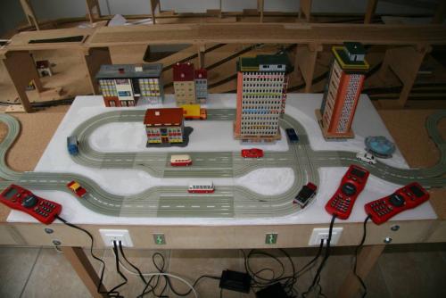

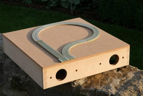

Mein erstes Modul ist nicht groß, gerade mal gut 1m x 60 cm. Dennoch kann man mit 3 Autos schon recht spannende Rennen fahren und Unfälle bauen (natürlich mit alten Karosserien <img src='http://www.h0slot.de/public/style_emoticons/<#EMO_DIR#>/laugh.png' class='bbc_emoticon' alt=':lol:' /> ).
Ich habe mich mangels Erfahrung erstmal am Gleisplan von Dieter orientiert und zusätzlich 2 Haltestellen eingebaut. Ich hoffe, Dieter, das ist ok... Mein nächstes Modul wird ein wirklich eigener Entwurf werden, ich möchte das Containerterminal verbauen!
Das Modul ist noch im Rohbau, sozusagen fertig bis "Oberkante fertiger Straßenbelag". Hier kommen ein paar Ausstattungsdetails:
  • Orientierung an eurer Modulschnittstelle (ok, 1mm Höhendifferenz im Aufbau, hatte gerade nur 4mm Kork da)
  • höhenverstellbare Standbeine
  • Jede Schiene einzeln angeschlossen und gegenseitig vollständig isoliert
  • Schienen von unten mit Silikon mehrfach festgeklebt
  • 2 Wendeschleifen mit Modulschnittstelle links und rechts zwecks Wenden der Autos
  • Weichen mit Servoantrieb, digital und per Taster schaltbar
  • separate Stromkreise für Bahnstrom, Decoderstrom, Decodersteuerung und Lichtstrom
  • genormte Kabelsteckverbindung zwischen den Modulen
  • 9 digitalisierte Autos (Decoder von Lenz, ESU und Uhlenbrock verbaut)
So, nun folgen noch ein paar Bilder:

Na ob der 1mm wirklich egal ist?
Hättest den Kork nicht abschleifen können?? <img src='http://www.h0slot.de/public/style_emoticons/<#EMO_DIR#>/laugh.png' class='bbc_emoticon' alt=':lol:' /> <img src='http://www.h0slot.de/public/style_emoticons/<#EMO_DIR#>/laugh.png' class='bbc_emoticon' alt=':lol:' />
Ne im Ernst:
Das ganze sieht doch erstmal gut aus.
Aber warum haste so dickes Holz für den Modulrahmen genommen?? Benutzt du es als Sitzbank??
Das ist doch mindestens 16mm stark.
Das die Beine von vorne zu befestigen sind ist gut und die Idee mit den "Steckdosen" ist auch Klasse.

vielen Dank für euer feedback.
@Lothar:
  • Ich glaube, das sind sogar 18mm, habe ich in einem Baubericht für Eisenbahn-Modul gelesen; ist wirklich sehr stabil, aber viel zu schade zum Draufsetzen <img src='http://www.h0slot.de/public/style_emoticons/<#EMO_DIR#>/laugh.png' class='bbc_emoticon' alt=':lol:' />
  • Mein Modul ist im Aufbau tatsächlich 1mm niedriger, als eure Norm das vorsieht; dies könnte ich ausgleichen, da ich die Schrauben zum Verbinden der Module untereinander durch 1mm starke Hülsen ins Holz stecke; die könnte ich mal weglassen, schon paßt es!
  • Und: meiner Meinung nach kann man einen gemischten Betrieb (automatische Blocksteuerung UND manuelle Steuerung) nur ohne Abstandssteuerung realisieren, wenn man Rückmelder in Kombination mit einem PC einsetzt. Dadurch wird die "Auflösung" (= 1 Schiene) jedoch nicht besser. Probiert habe ich es noch nicht.
@Martin: ich glaube nicht, dass das Innenleben einer Lokmaus komplett in den Regler paßt; aber vielleicht Teile davon. Ich muß mal sehen, wie es in so einer Maus von innen aussieht ...

vom Feinsten <img src='http://www.h0slot.de/public/style_emoticons/<#EMO_DIR#>/smile.png' class='bbc_emoticon' alt='Smile' /> .
P.S.
Für einen Ausstellungsbetrieb (Lothar, was planst du?) sind die Steckdosen vorne (tolle Idee!) etwas ungünstig. Oder hast du auf der Rückseite auch noch welche angebracht?
Digitalsteuerung über Handregler - Avatario - 24-08-2010
Hallo Mos,
danke für die Blumen <img src='http://www.h0slot.de/public/style_emoticons/<#EMO_DIR#>/biggrin.png' class='bbc_emoticon' alt='Big Grin' />. Und: nein, auf der Rückseite sind keine Steckdosen angebracht. Kann man aber machen, da alle Dosen busförmig miteinander verbunden werden können.
