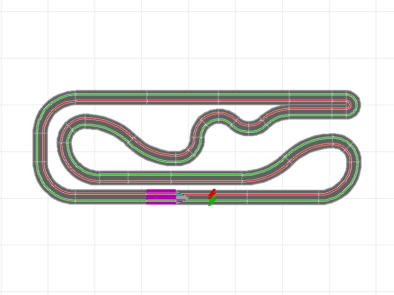

hallo, wer kann mir helfen ?
suche layout mit tomy schienen wo ich die haarnadelkurve mit einbringen kann. mein platz ist nicht so groß, ich hätte 160x65 cm zu verfügung. ich weiß es ist nicht groß aber ich kann ja die wand nicht rausreisen.
danke im vorraus

Was hast Du sonst noch an AFX Schienen zur Verfügung? 18" und 15" Kurven oder nur kleinere?
Ich denke schon, dass man da was machen kann...
Stephan

ich habe 12, 15 und 9
Suche Layout - szeidler - 12-07-2010
Perfekt, mit allem anderen kann ich Dir notfalls behilflich sein. Gib mir bitte einen Moment Zeit, heute abend oder morgen mache ich Dir ein paar Vorschläge.

danke ,ich möchte weg von meiner 1/32 weil ich kein platz habe. wie laufen eigendlich die bauer autos auf tomy ? noch ne frage in deinem shop wann kommen die le mans fahrzeuge raus

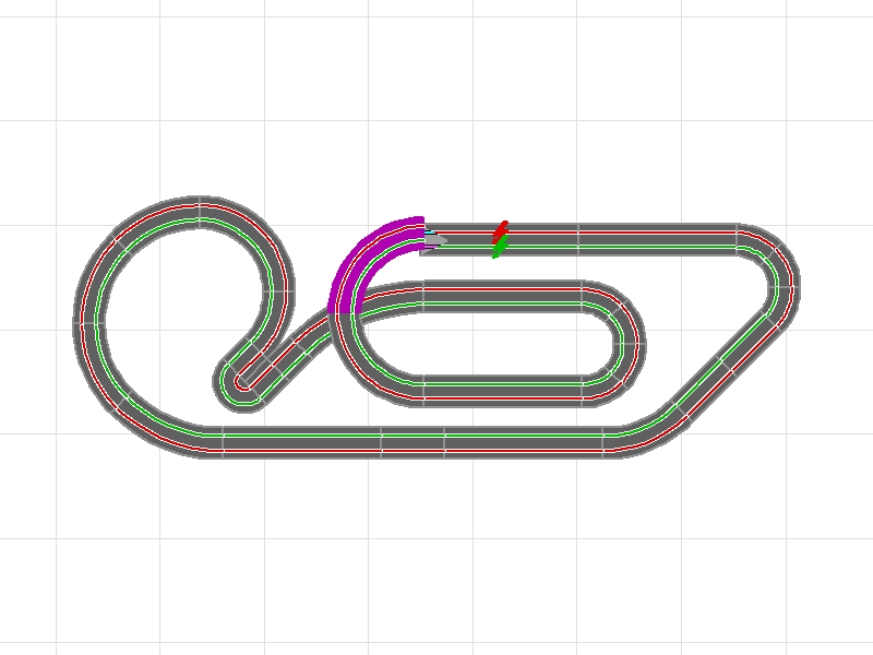

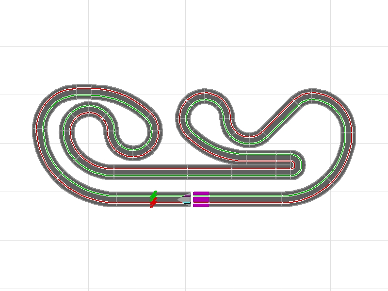

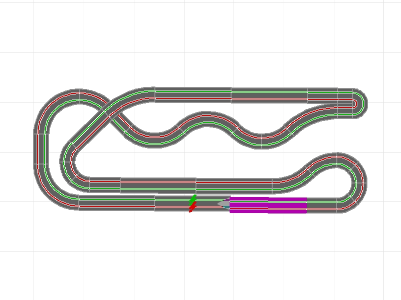

[quote name='huba11' date='12 Juli 2010 - 16:42' timestamp='1278945747' post='37214']
Meine wenigen die ich habe laufen sehr gut darauf.
Die LeMans sind auf Spätsommer angekündigt; aufgrund aufwendiger Regulatorien und Prüfverfahren (Produktsicherheit etc.) und Produktionsfaktoren dürfte es aber erfahrungsgemäss eher Herbst/Winter werden.
Hier sind mal vier Schnellschüsse - vielleicht ist ja da schon was darunter, was dir von der Art her gefällt und was man noch verfeinern könnte. Ich musste übrigens überall 6"-Kurven einbauen, da man sonst auf der Dir zur Verfügung stehenden Breite 'die Kurve nicht kriegt'.
Da Du aber gewillt bist die 3"-Haarnadel zu verbauen, können die 6" auch nicht verkehrt sein, da ja die Bahn doch eher klein ist. Eine Anmerkung aber, sowohl die Haarnadel als auch die 6"-Kurven können auf der inneren Spur mit den langen Mega-G - und die LeMans-Fahrzeuge werden auf dem langen Mega-G kommen - etwas problematisch sein, indem sich die Fahrzeuge gerne verhaken.

Suche Layout - huba11 - 12-07-2010
also das 1 layout find ich ok. was wäre es für ein layout das die neuen chassi ohne probleme durch kommen. evtl. kann ich ja module machen
Ich habe mich vielleicht unklar ausgedrückt. Selbstverständlich kommt man - ein wenig Übung und Fingerspitzengefühl vorausgesetzt - mit einem Mega-G durch alle Kurven. Halt nur nicht nebeneinander, das ist aber im richtigen Rennsport auch nicht anders, wie der kleine Giftzwerg gestern in Silverstone wieder einmal auf die harte Tour hat erfahren müssen...
Ich hatte lange eine 4-Spurige AFX-Bahn und einige 6"-Kurven eingebaut. Dass man einige davon vorsichtiger angehen musste, hat mich nie wirklich gestört.
Die erste Variante dürfte auch mit T-Jets recht Spass machen. Wenn ich dazu komme, werde ich auf dieser Grundlage weiterplanen.

Suche Layout - szeidler - 14-07-2010
huba11 favorisiert die Variante 1. Allerdings habe ich mich bei der Planung etwas vertan und bin zu lange geraten. Der Fehler ist nun korrigiert und der Detailplan mit Stückliste
steht auf meiner Seite als PDF zum Download:
[url="http://blog.h0slot.ch/2010/07/14/afx-bahn-fur-huba11/"]http://blog.h0slot.ch/2010/07/14/afx-bahn-fur-huba11/[/url]
