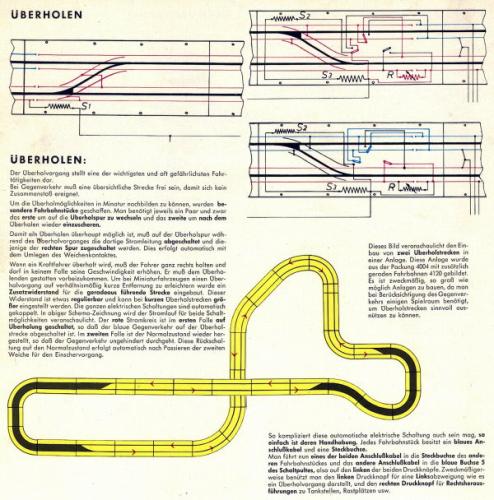

Überholfahrbahnpaar - Foxkilo - 28-06-2010
In einem der frühesten Prospekte gibt es Abbildungen der Schaltung der Schienen. sieht eigentlich gar nicht so schlecht aus. Frage was würde den im Halbwellenbetrieb passieren? Die Überholspur ist vom Gegenverkehr entkoppelt. Da einzige was passiert das es Probleme beim entgegen kommenden Fahrzeug gibt, ich nehme an es wird rückwärts fahren. Aber sonst? Im normalen Strassenverkehr hätte ein entgegen kommendes Auto noch grössere Probleme. Ich denke eher, dass die Strecke zum überholen nicht lang genug war und dass es zu Problemen mit den Spulen kam. Ich denke da an durchschmorren, da sie sehr lange unter Strom ständen. Die Idee mit der Verlangsamung des zu überholenden Autos durch eine Drosselspule finde ich hingegen sehr gut.
Was mich wunder ist, dass bisher keiner versuchthat die Schienen nachzubauen, um zu sehen ob es geht oder nicht und warum nicht. Ein Nachbau dürfte nicht zu schwer sein.
[attachment=8866:overtaking.jpg]
