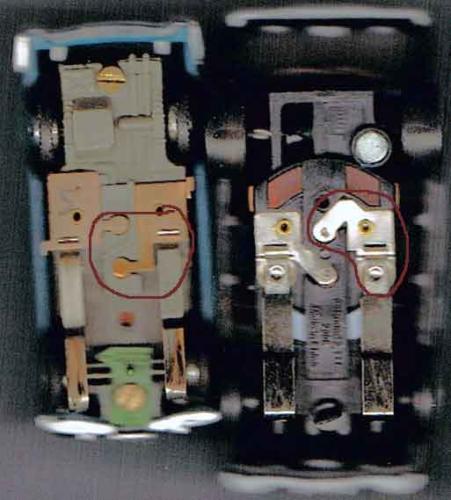

So weit die Planung. Mein Problem liegt im Moment bei einigen a-m-s , AFX und Thunderjet Chassis:
Wie habt Ihr den Digitalumbau bei Chassis gemacht, bei denen die Schleiferhalterung (die Schlitze) direkt mit den Motorkohlen verbunden sind, wo die Bleche unter dem Auto auch nur mit einer Niete befestigt sind, so daß man sie nicht einfach auftrennen/durchschneiden kann, wie das bei einigen Chassis möglich ist. Wenn sich da schon jemand dran versucht hat, wäre es klasse, wenn wir mal Erfahrungen austauschen könnten.
Meine Überlegung geht in die Richtung evtl. ein Stückchen einseitig isoliertes Kupferblech zwischen die Kohlenhalterungen und die Kohlen zu schieben (kleben) und dann dort die beiden grauen/orangen Kabel der Motorzuleitung anzuschliessen. Aber vielleicht geht das ja auch noch eleganter, ohne das man von der Bodenfreiheit zuviel verliert.

Das einzige was mir bei deinen gezeigten Chassisi einfallen wäre, das man sich ein Schleiferpaar, an den Nasen zum einhängenn, dünner macht und diese dann mit Schrumpfschlauch oder ähnlichem Isoliert.
Oder aber den Schleifer durchtrennen und mit Schrumpfschlauch, natürlich einen kleinen Spalt lassen, wieder zusammen fügt.
So kann man ohne weiteres die Kabel an den beiden Schleiferköpfen, als auch direkt an den Schleiferhalterungen anlöten.

[quote name='kjh' date='04 Mai 2010 - 15:02' timestamp='1272978161' post='36359']... Wie habt Ihr den Digitalumbau bei Chassis gemacht, bei denen die Schleiferhalterung (die Schlitze) direkt mit den Motorkohlen verbunden sind, wo die Bleche unter dem Auto auch nur mit einer Niete befestigt sind, so daß man sie nicht einfach auftrennen/durchschneiden kann, wie das bei einigen Chassis möglich ist. Wenn sich da schon jemand dran versucht hat, wäre es klasse, wenn wir mal Erfahrungen austauschen könnten.
Leider wohne ich für Treffen sehr weit weg(kurz vor Dresden im Erzgebirge), sonst hätte ich mich gerne mal mit dem einen oder anderen Modul an der Stadtbahn beteiligt.[/quote]Hallo Klaus,
auch von mir ein herzliches Willkommen im Forum <img src='http://www.h0slot.de/public/style_emoticons/<#EMO_DIR#>/biggrin.png' class='bbc_emoticon' alt='Big Grin' /> .
Der [url="http://forum.h0slot.de/forum/index.php?showuser=592"]Modellbahner [/url](Oswin) hat sich des Problems mit den "direkten Verbindungen" angenommen indem er die Motorkohlen von den Standardverbindungen isoliert hat. Ich bin mir sicher, dass er gerne von seinen Erfahrungen berichten wird.
