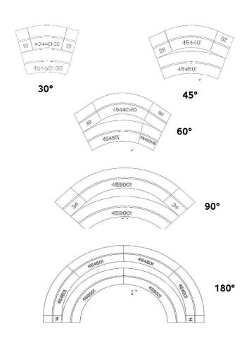

Hallo
nachdem ich im ersten Teil die Grundzüge meiner Verkehrsbahn vorgestellt habe, folgt jetzt ein theoretischer Teil zum Kurvenbau. Wie ich schon schrieb, habe ich das Problem, daß meine LKW in Kurven zusammenstoßen. Deshalb werde ich Kurven aus lauter Einspurfahrbahnen zusammensetzen, und zwar indem ich die Kurvenradien umdrehe und den kleineren Radius außen mache. Den Zwischenraum fülle ich wieder mit Climapor. Verbleibende Spalten werde ich verspachteln, wobei ich aber zuvor die Fahrbahnteile mit Trennwachs einstreiche, um sie später wieder herausnehmen zu können.
Einige Kurven stelle ich auf den beigefügten Bildern vor.
