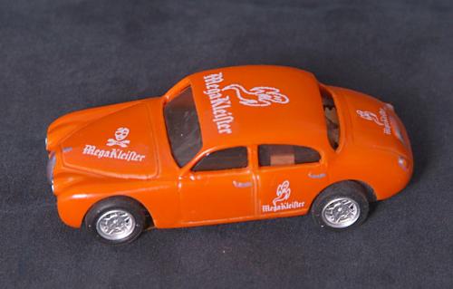

Also bei mir hat es gefunzt [Bild: yahoo.gif]
[Bild: megakleisterrjz6.jpg]
Ich hatte sie nur so lange auf dem Wasser schwimmen, bis sich die Schiebebilder gelöst hatten, also ohne Runterdrücken oder Zusätzen. Hin- und herschieben ging auch prima <img src='http://www.h0slot.de/public/style_emoticons/<#EMO_DIR#>/tongue.png' class='bbc_emoticon' alt='Tongue' /> .

ich habe jetzt zuerst klarlack auf die gedruckten decals aufgebracht und nach ein paar tage liegen lassen, heute mein glück probiert
ich schätze, durch den klarlack haben sich dann heute die ecken der in einem wassertropfen liegenden Decals hochgerollt, so das ich locker mit einer pinzette darunter greifen konnte um die decals zu positionieren
den rest dann konnte ich per finger und co verschieben und andrücken, jetzt ohne das die druckfarbe abblätterte
jetzt muss ich nur noch üben die decals genau an meine wunschorte zu verbringen

so als trockener Alki, wollte mir schnapsreclame auf mneinen autos nicht so recht gefallen
das mag kleinlich sein, dann bin ich das ggf
aber
orange mit weissen schriftzügen und kleine strichzeichnungen, das hat mir auf anhieb gefallen
so kam ein gespenst und ein totenkopf zum MegaKleister, wobei MegaFeister natürlich auch eine gute wahl wäre
